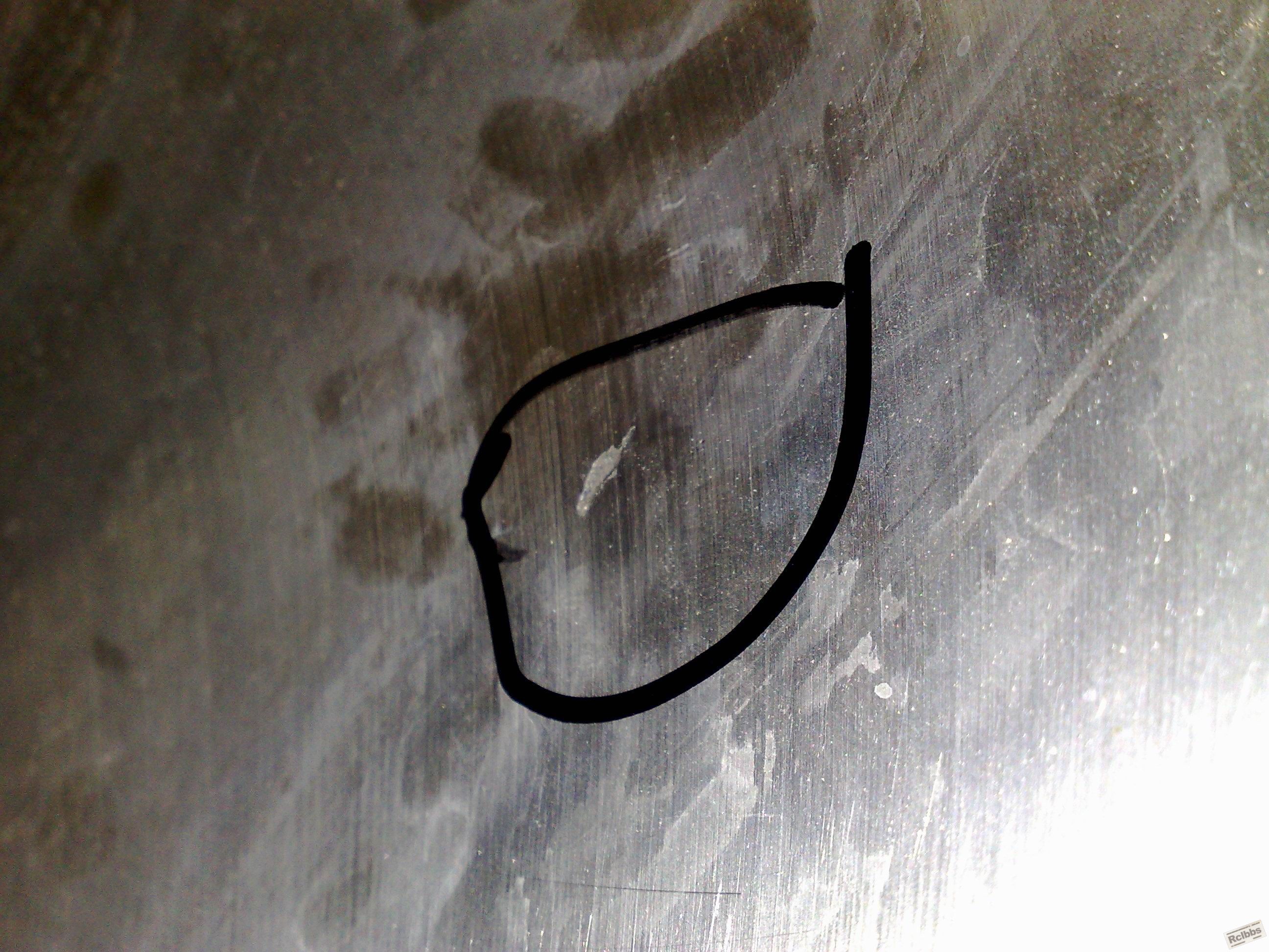

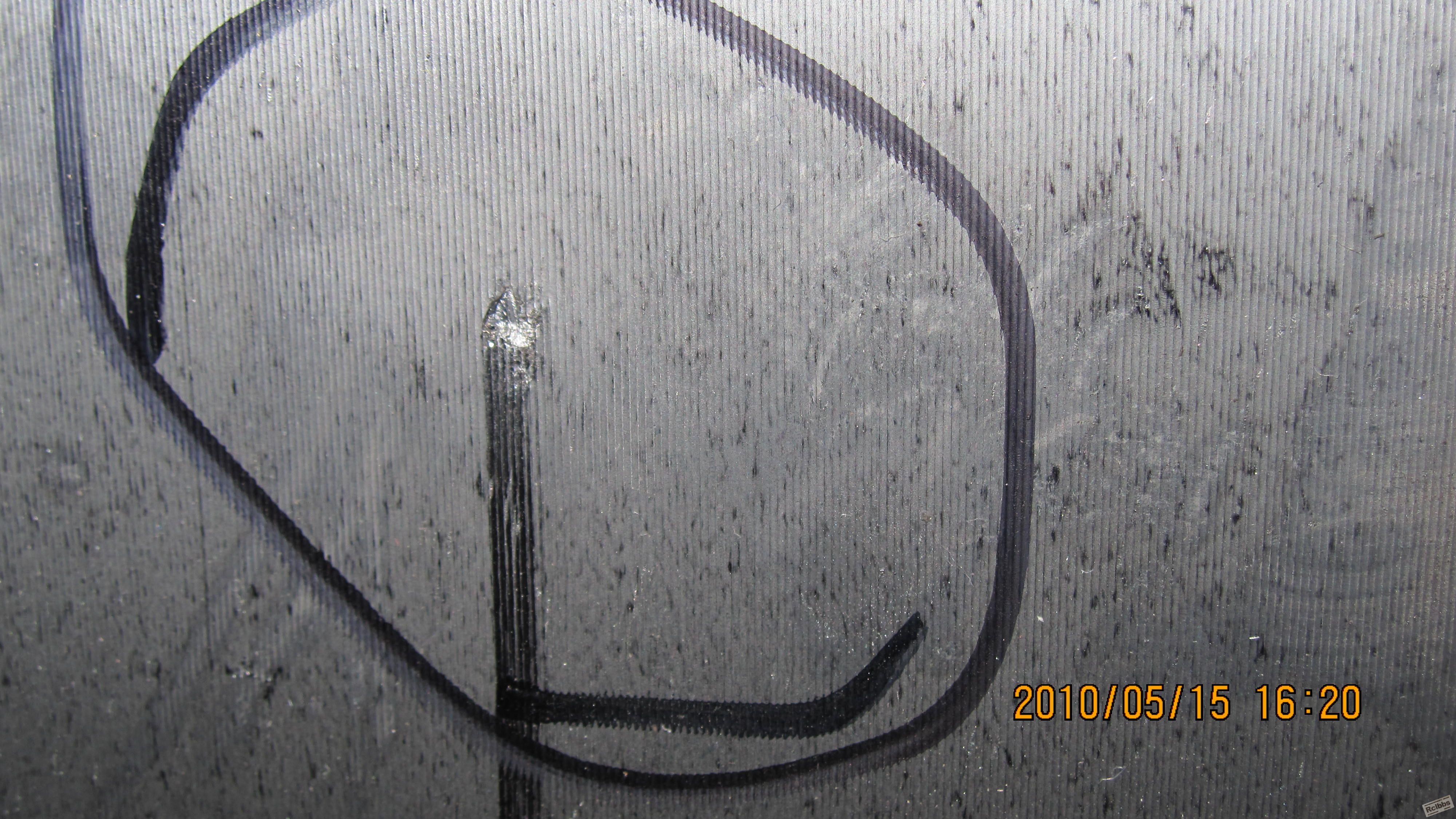

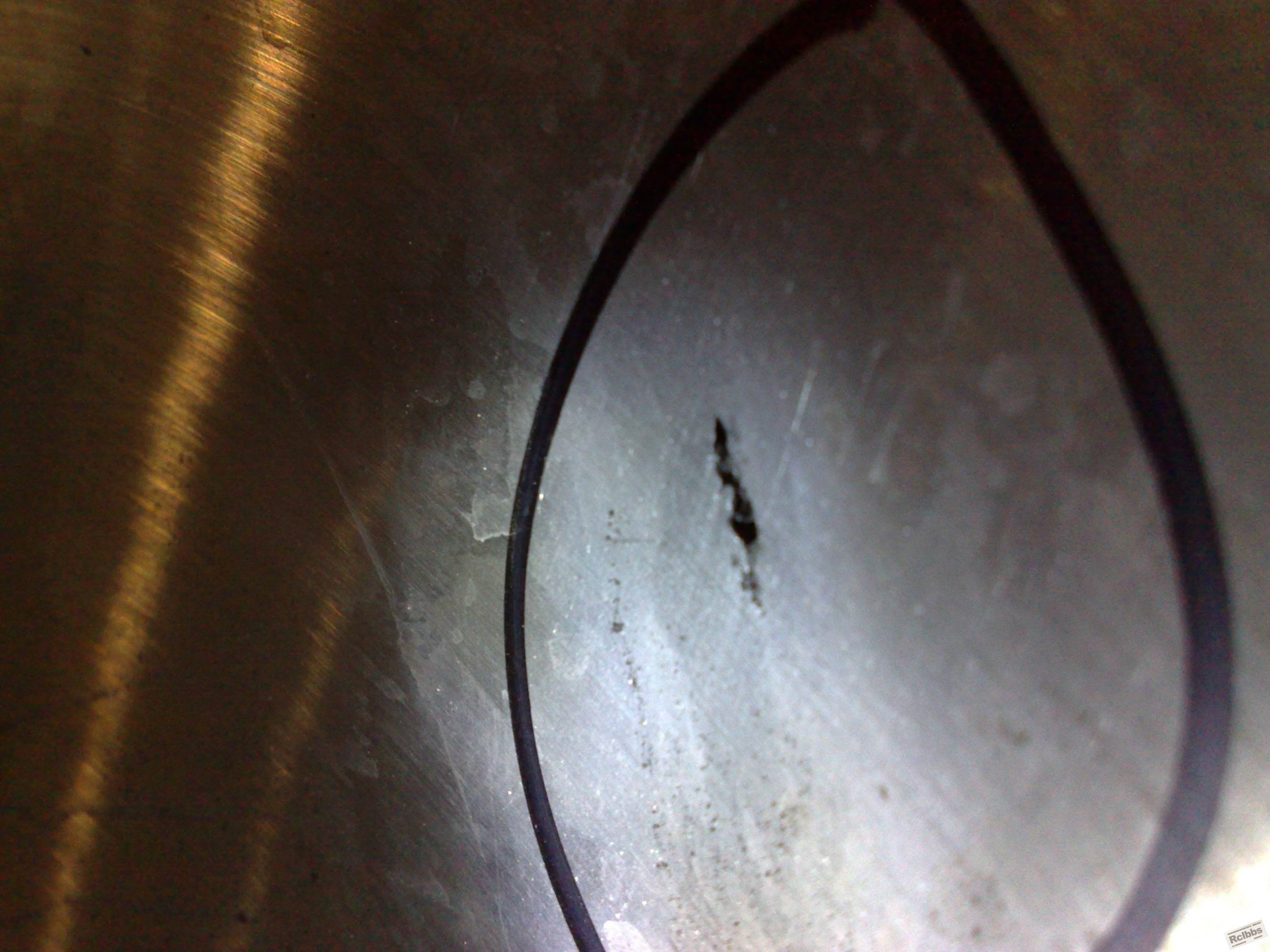

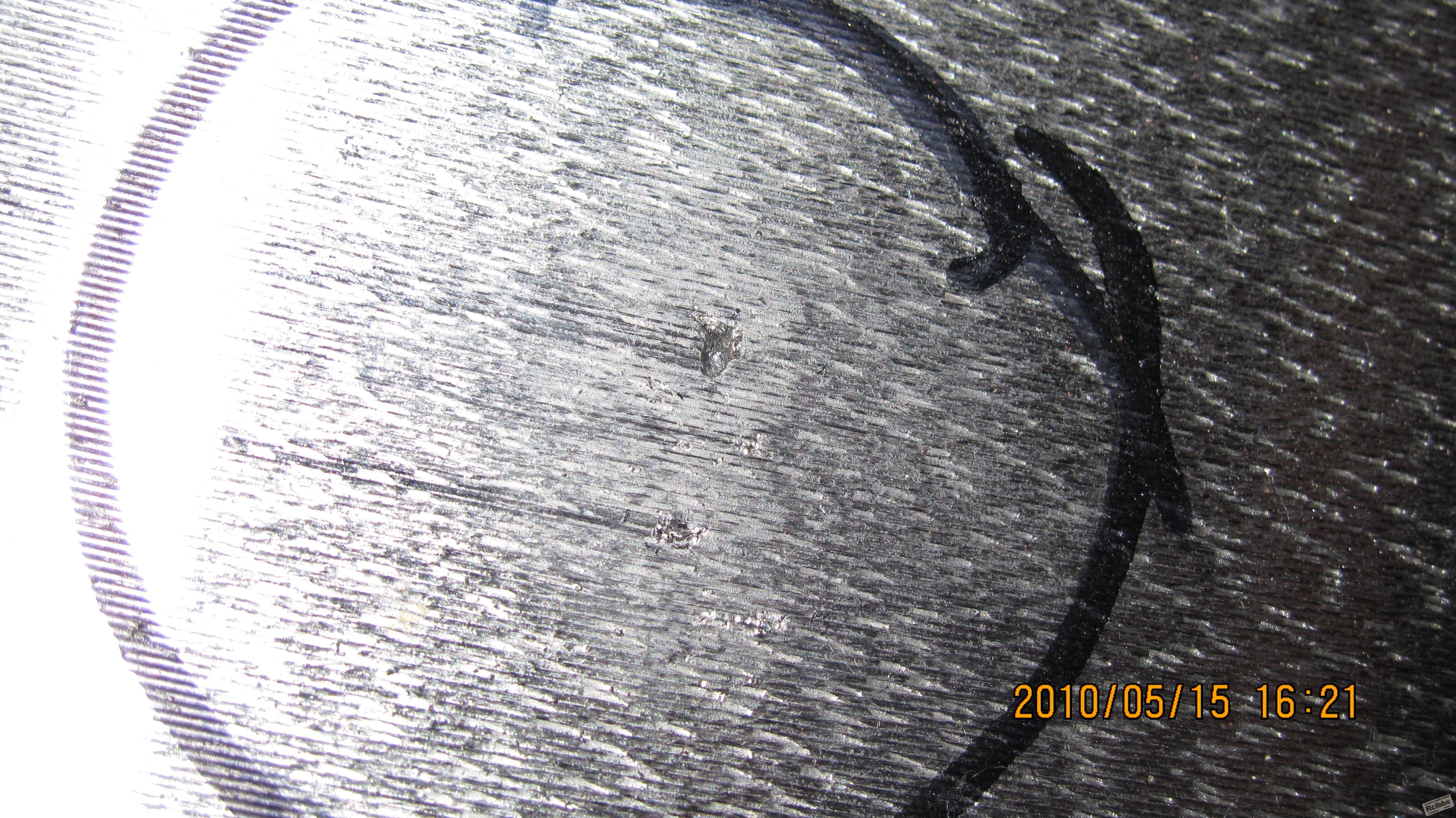

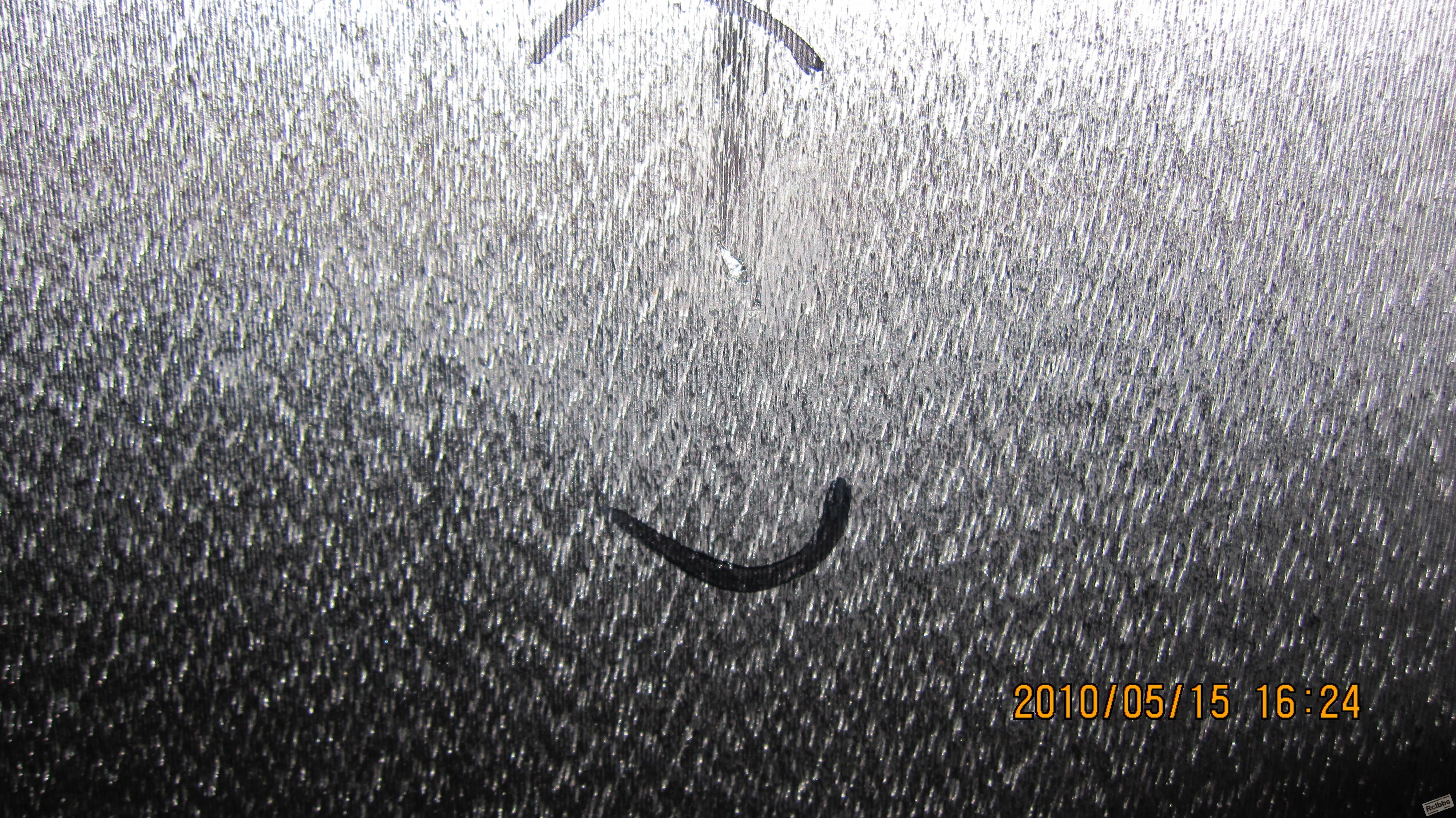

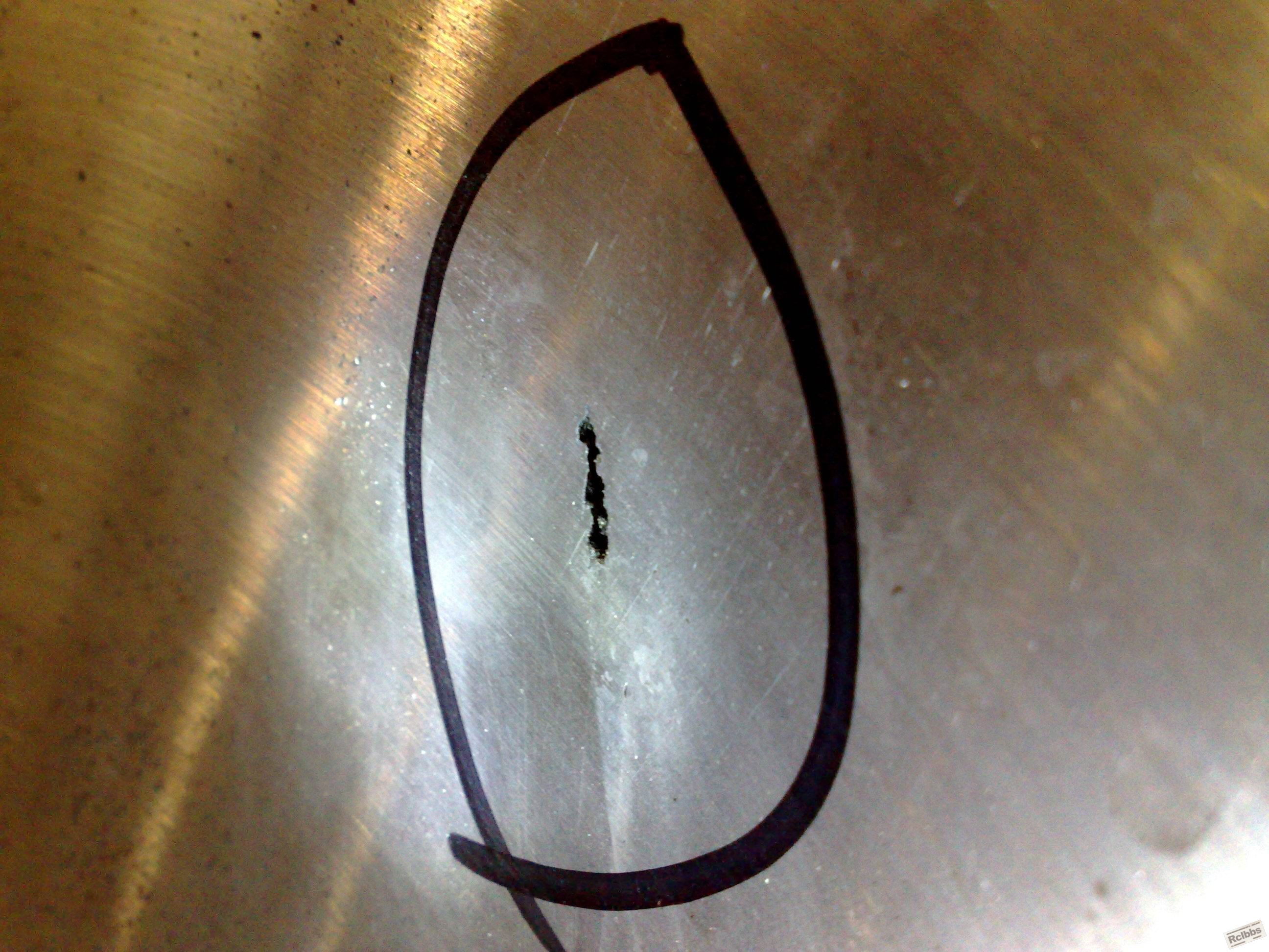

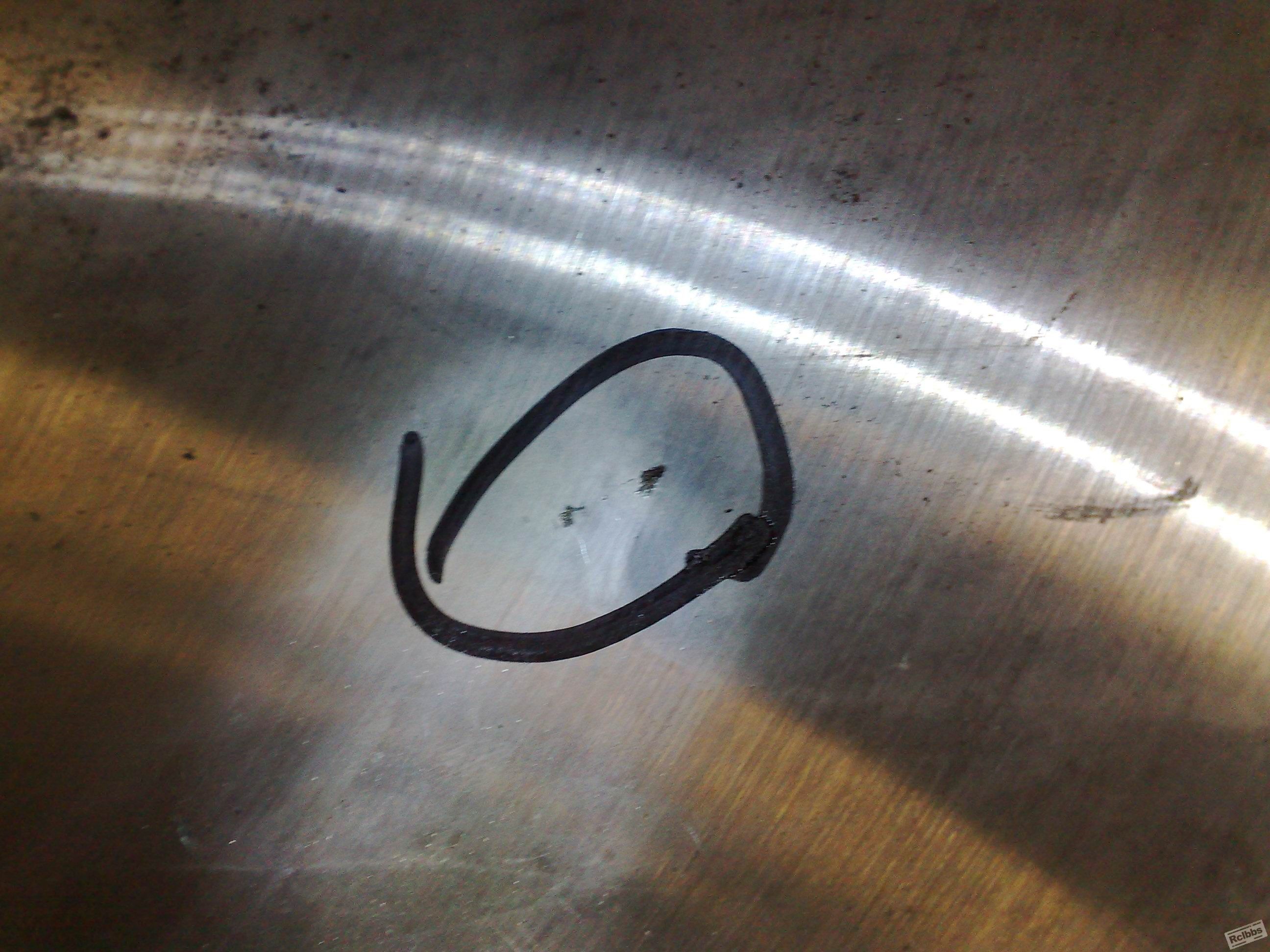

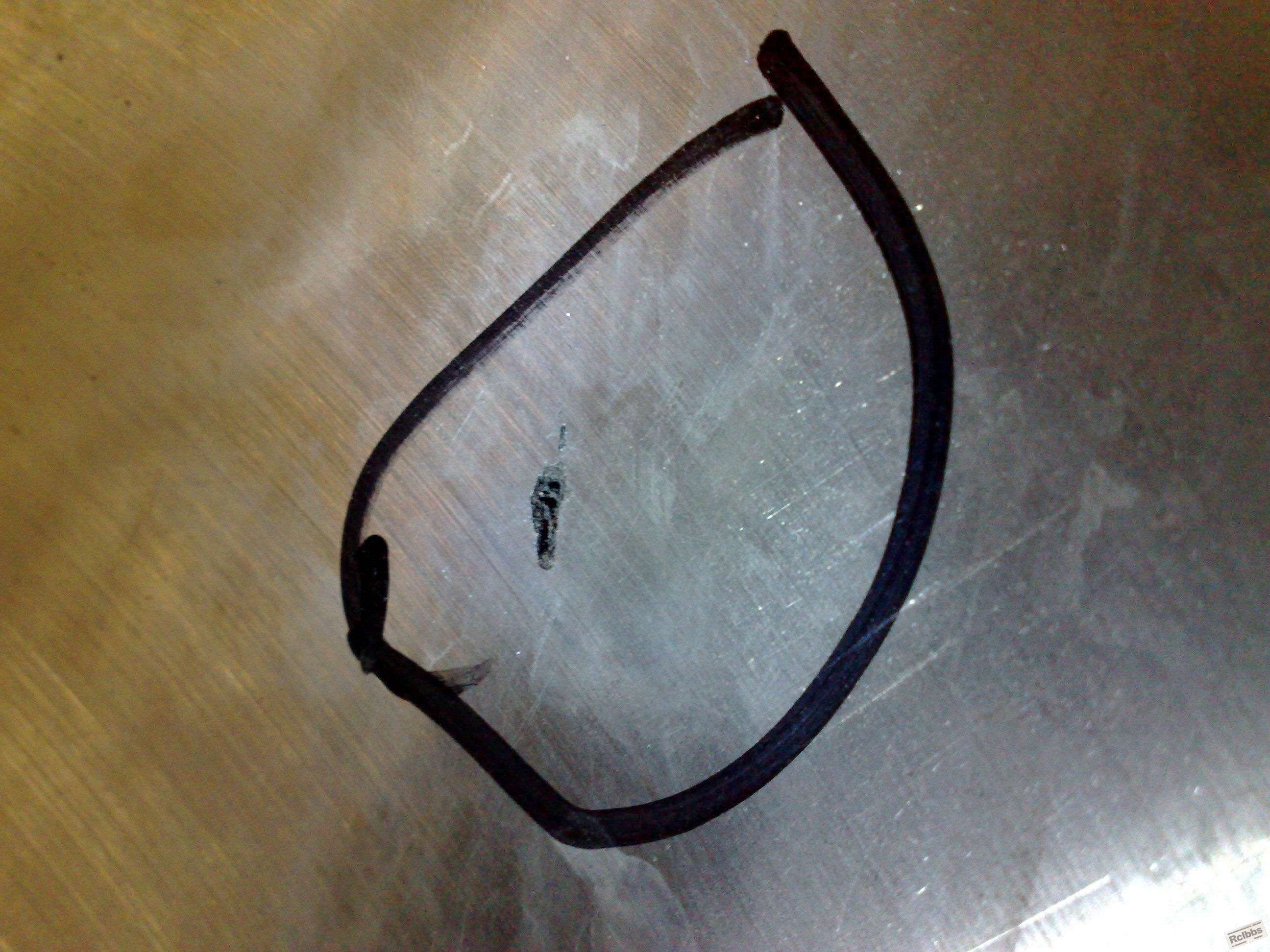

有一批轴承钢的大型轴承圈,材料是GCr15SiMn,外圈1.9M,壁厚160,内圈和外圈厚度一样。1160度锻压制坯,辗环温度1200度,之后退火,800度保温3小时,720度保温5小时,炉冷至500以下出炉。在精加工磨削后发现有缺陷,请专家们帮我分析一下是什么原因!!

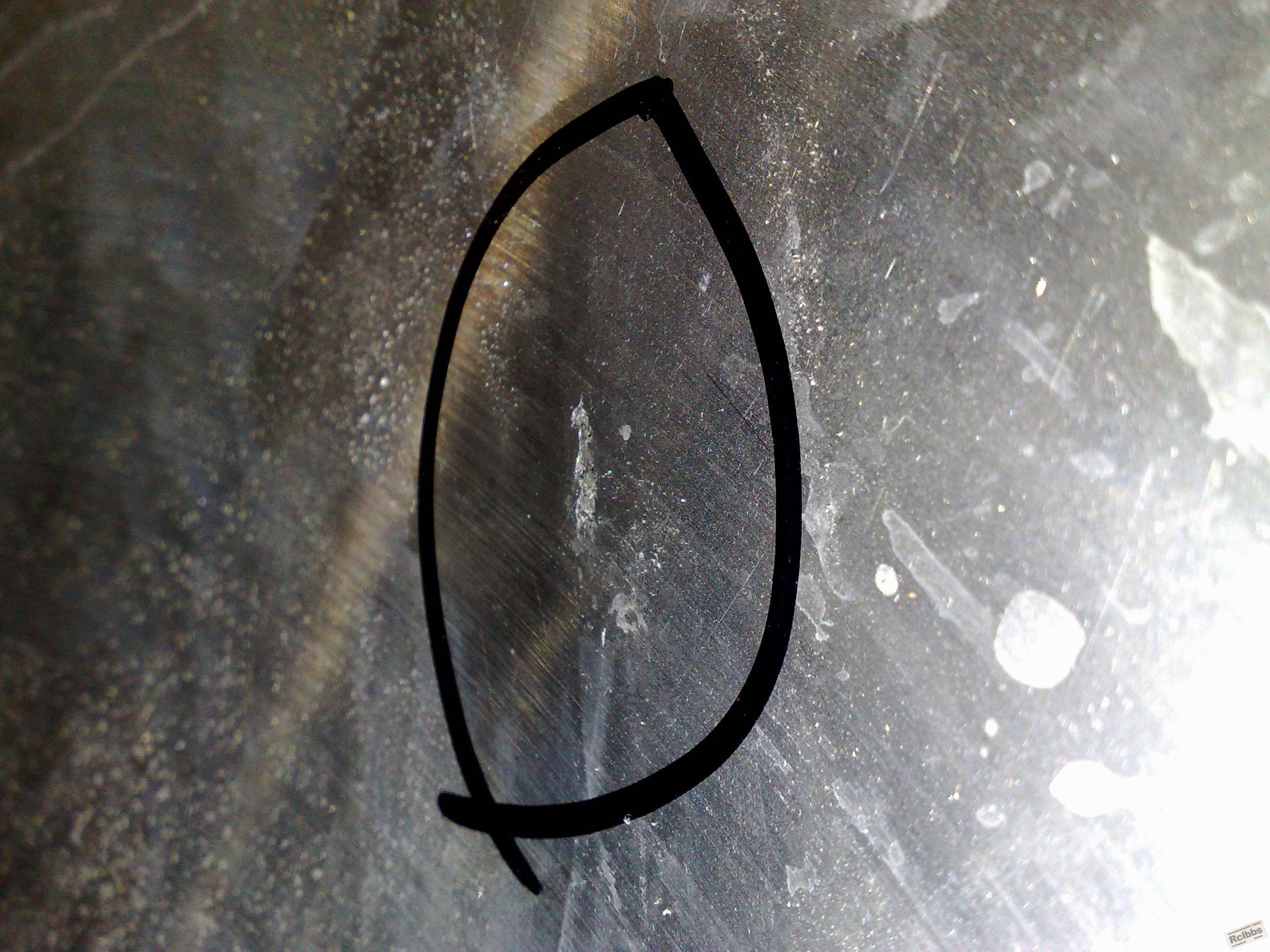

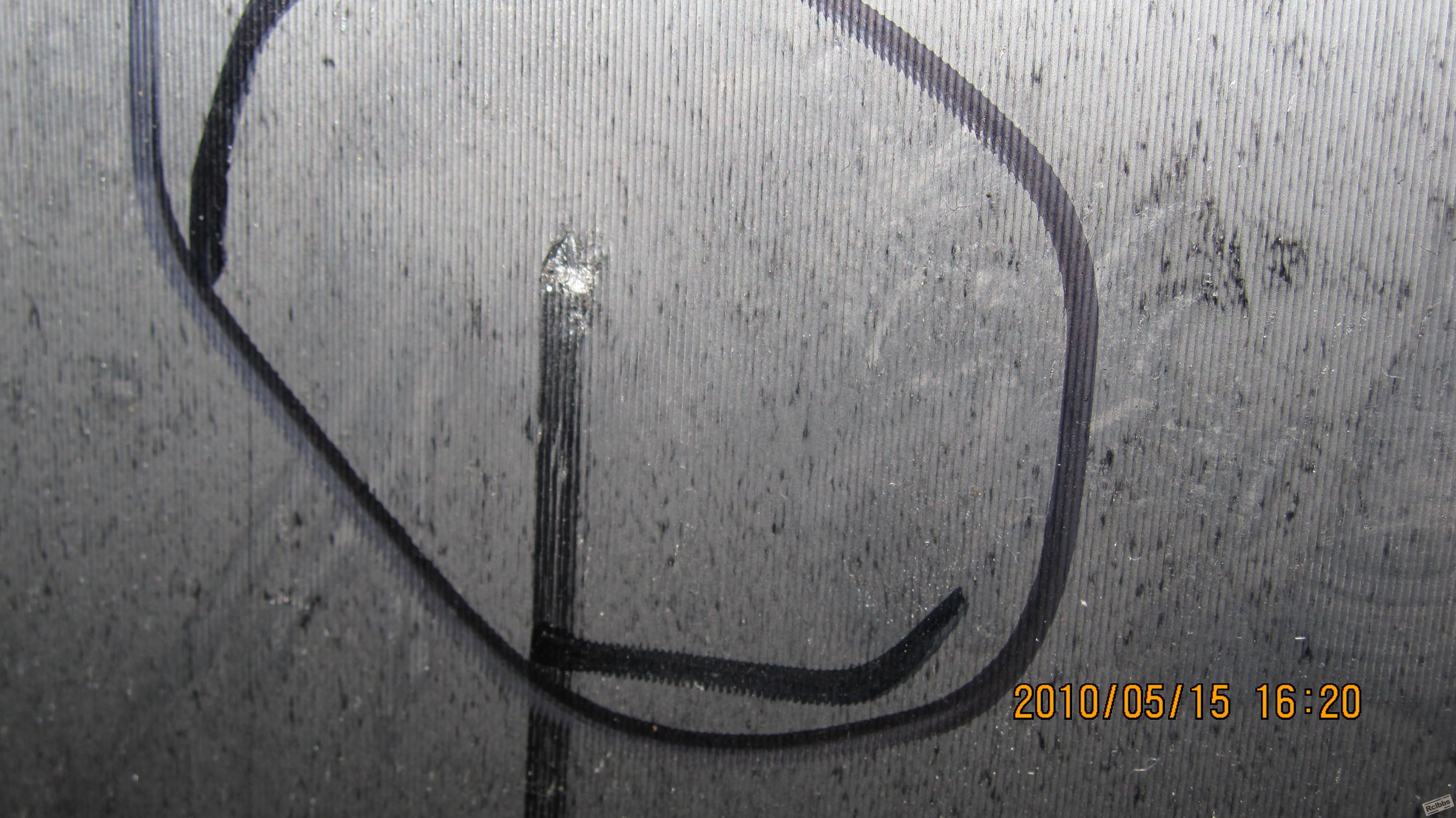

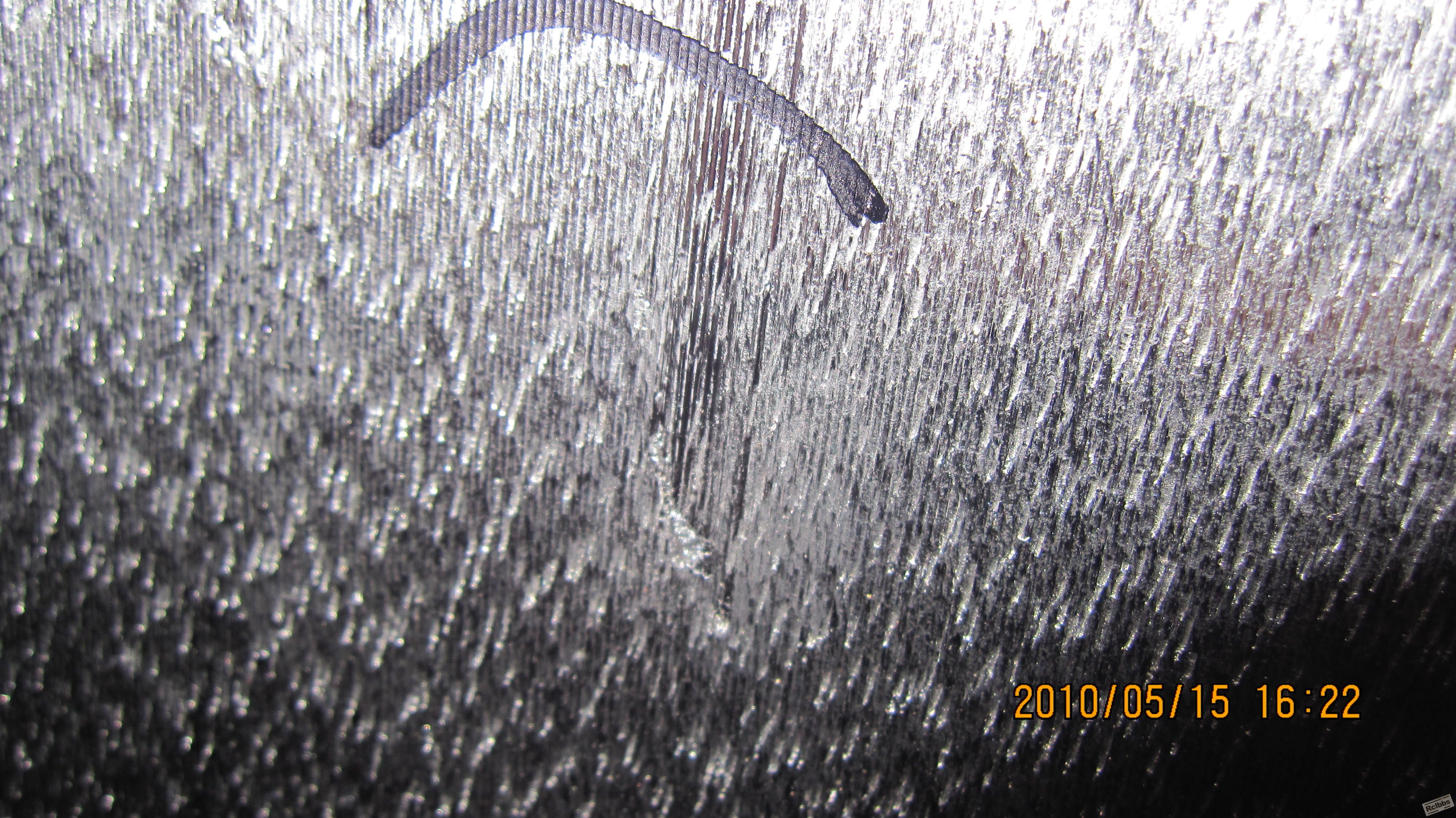

 楼主| 发表于 2010-6-1 08:29:24 | 显示全部楼层
还有在车削过程就发现的
 楼主| 发表于 2010-6-1 08:31:42 | 显示全部楼层
还有一些,都是比较大的缺陷
 楼主| 发表于 2010-6-1 08:37:09 | 显示全部楼层
我个人认为有两种可能,一个是钢锭本身有质量问题,里面夹杂超标或缩孔疏松导致的,第二种可能是辗环温度过高,里面的枝状偏析中C、Cr和其它合金高的地方沿晶界熔化了。  可公司中有人反映说是热处理问题,热处理退火工艺是我定的,郁闷

发表于 2010-6-1 08:58:16 | 显示全部楼层
和热处理完全没有关系,就是材料的问题。您自己的分析是有道理的。

发表于 2010-6-1 09:15:54 | 显示全部楼层
一个退火就能退出这样的问题?明显有人特意推脱责任,不过幸好现在就出问题了,否则淬火时出了问题更难说清了。

发表于 2010-6-1 10:47:53 | 显示全部楼层
800℃能使铬偏析沿晶界熔化?可能吗?再说本身存在偏析就是材料问题,怎么拿不是当理说呢。从楼主提供的图片上看,就是材料问题,通过高、低倍分析就能见分晓。

 楼主| 发表于 2010-6-1 10:57:03 | 显示全部楼层
这个圈子洛轴的技术人员也去看了,说缺陷中的球状金属颗粒不是夹杂物,而是金属熔化颗粒,由此给了个可能是那种情况的说法。但我认为,如果是偏析熔化了,也只能是在锻造辗环的过程中熔化,不可能是退火造成的。轴承钢本身就不好冶炼,我们用的又是大钢锭锻造的,5T的钢锭,我想这种钢锭的质量本身就很难保证的,对吧

发表于 2010-6-1 11:27:06 | 显示全部楼层
材料中存在如此低熔点的偏析物还能用吗?这才是退火800℃,淬火呢?一名话,不管是哪个环节造成的熔化颗粒,都是材料问题,因为锻造、热处理工序是正常生产工序。
发表于 2010-6-1 13:34:36 | 显示全部楼层
  我也是搞材料的,并且搞材料的研究和开发。也和钢厂合作及同事们的努力,结合国外的钢种特点,和我公司的实际使用情况,共同开发出适合我公司的钢种。像这样的缺陷,如果是模铸坯,一般属于冒口割少了,氧化夹杂物的残留。个人见解只作参考不足为凭!

 楼主| 发表于 2010-6-1 14:28:55 | 显示全部楼层
16楼的说的很有道理,我们这用五吨的锭是做两个圈的,一内一外,因为要求高利用率,所以切得很少,
发表于 2010-6-1 18:25:13 | 显示全部楼层
如16楼所说,一方面是钢锭帽口切除量不够,属缩孔原因;另一方面,由于GCr15SiMn钢在锻造过程中,如果高温停留时间过长,很容易出现显微孔隙缺陷,不妨考虑此种原因。
