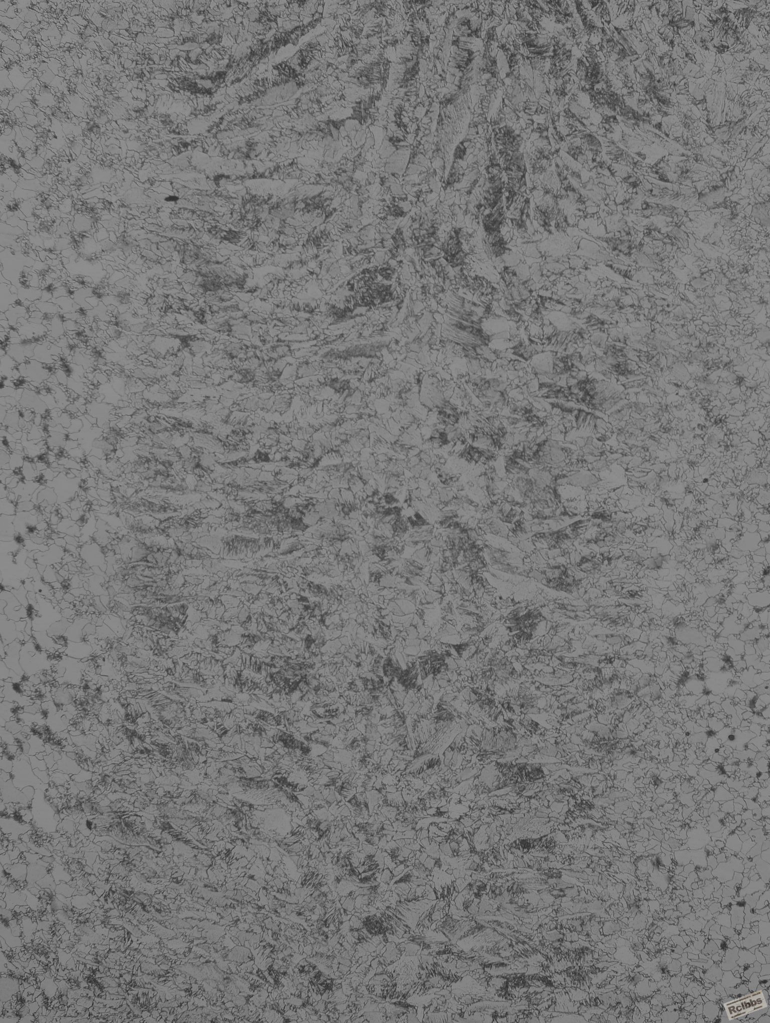

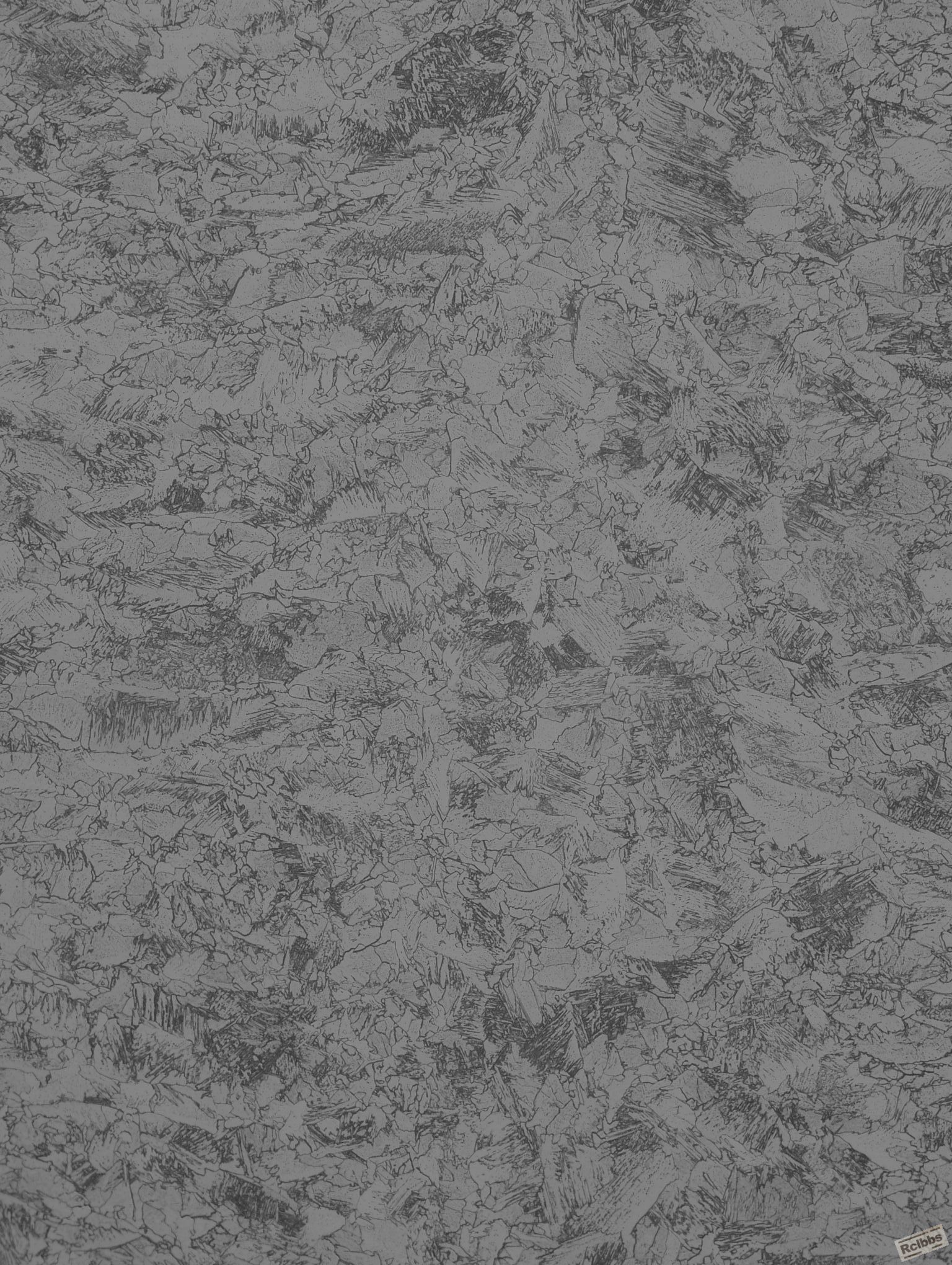

在各种金相图谱中常见到一些组织,无法区分它们是魏氏组织还是无碳化物贝氏体。比较容易区别的是,如果晶间是珠光体的话,那么肯定是魏氏组织。但是如果晶间是针状铁素体或贝氏体等,我认为不一定是无碳化物贝氏体,因为在连续冷却下,魏氏组织应该也可以形成这些组织。请问高手如何在普通金相显微镜下区分魏氏组织与无碳化物贝氏体。
 楼主| 发表于 2010-6-1 10:12:06 | 显示全部楼层
如图
魏氏组织?
无碳化物贝氏体?
上贝氏体?
签到天数: 224 天
发表于 2010-6-1 10:48:32 | 显示全部楼层
没注明比例标尺   第一张看不到明显魏氏组织,第二张貌似有点
签到天数: 18 天
发表于 2010-6-1 10:50:44 | 显示全部楼层
应是魏氏组织。
 楼主| 发表于 2010-6-1 13:10:13 | 显示全部楼层
请问4楼,你判别的依据是什么
 楼主| 发表于 2010-6-2 10:16:26 | 显示全部楼层
盼高手!等待中
发表于 2010-6-2 13:22:08 | 显示全部楼层
我是依据铁素体针判断的,经放大观察,第二张照片,只见到一处魏氏体,也不是很明显。其余为贝氏体,有一处疑似上贝。

魏氏组织是一种钢材过热状态下快速冷却得到的组织,为针状结构。同羽毛状贝氏体的贝氏体形成条件是截然不同的,力学性能存在很大差异。一旦判断错了将给产品的质量评价造成误断。要区分并不难:由于过热造成晶粒粗大,魏氏组织中铁素体针条在显微镜100倍下观察已清晰显现;然而贝氏体在该放大倍率下是看不到铁素体排列规律的,需要更高的倍数才能观察到羽毛状组织,虽然它们形态似乎有些相近,毕竟存在本质的区别,一个低倍数就能看清,另一个必须再放大数倍其特征才显现。

经过将图片放大仔细观察,我认为最初的判断还应有补充,最初是根据铁素体呈针状特点来确定的,但详细观察还有无碳化物贝氏体。
