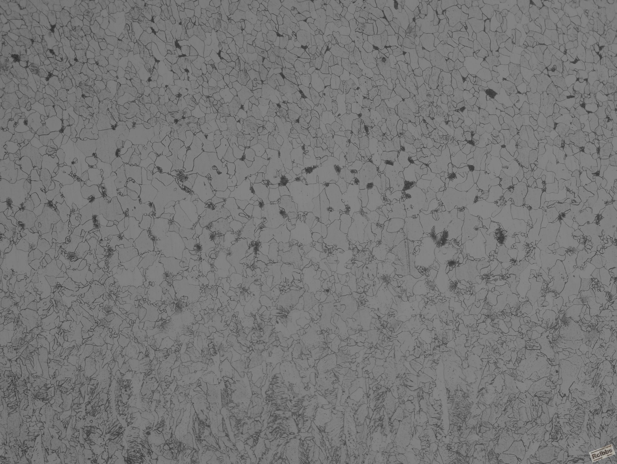

200X-2.JPG 超低碳钢的焊接热过热区区出现的这种类似珠光体组织应如何解释

回复 1# lxlteacher
    照片是多少倍数的,我看形态不像啊。
发表于 2010-6-2 05:17:38 | 显示全部楼层
材料焊接熔化后重新凝固时碳原子迁移聚集的结果。
 楼主| 发表于 2010-6-2 10:14:31 | 显示全部楼层
回复 3# ZX771
    那么是从哪个区域的碳原子迁移过来的?母材超低碳钢0.05%,焊丝含碳量0.1%
发表于 2010-6-2 16:27:44 | 显示全部楼层
过热区,温度过高。所以,过热区的晶粒要比原始组织的晶粒大。
发表于 2010-6-2 18:33:21 | 显示全部楼层
回复 4# lxlteacher
    可以查看Fe-C二元合金相图,铁素体是先凝固相也是先析出相,碳在铁素体中固溶度很小,在共析温度下只有0.0218%,铁素体生长容不下太多碳原子,势必使多余的碳原子被排向后凝固以及后完成相变的地方,导致该处珠光体量较多。
发表于 2010-6-2 22:20:07 | 显示全部楼层
下面是过热区,其铁素体组织粗大,出现魏氏组织;越靠上面组织越细,大部分为铁素体,只少量的珠光体组织(暗部),由于是超低碳钢,C%很少,所以珠光体量很少。这是很基本的组织。应当会的。
签到天数: 93 天
发表于 2010-6-3 14:24:56 | 显示全部楼层
非常正常的焊缝组织,不用解释。
发表于 2010-6-4 14:27:25 | 显示全部楼层
过热,有明显的晶粒过大与魏氏组织
