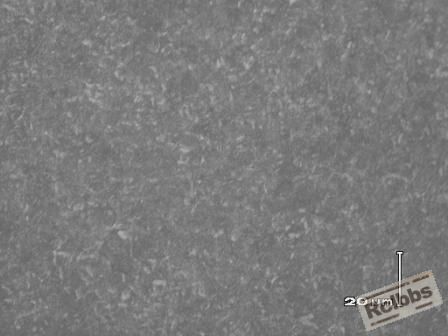

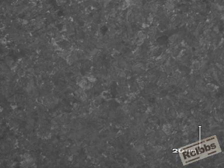

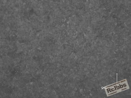

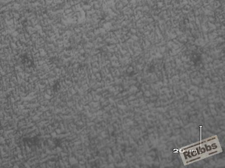

以下是4张弹簧钢(60Si2CrA)的金相图(400X),
第1张(较清晰)是单位同事制样,我拍的!
第2,3,4张(比较模糊),我制样,我拍的!
1:比较清楚
2:模糊
3:模糊
4:模糊
请问大家我制的样为啥就模糊,原因在哪?
我的制样过程:1000--水冲--1500--水冲--抛光--4%硝酸酒精侵蚀--水冲--100%酒精冲--吹干
先感谢大家的无私帮助!
发表于 2010-6-1 19:36:38 | 显示全部楼层
磨样时,手使的力度不均。。磨出来的面不平。。
签到天数: 18 天
发表于 2010-6-1 19:44:59 | 显示全部楼层
好像是用旧砂纸磨的,有扰乱层。
签到天数: 21 天
发表于 2010-6-1 19:58:00 | 显示全部楼层
总的看,你拍摄的技术不好,焦距没有调好,
签到天数: 941 天
发表于 2010-6-1 21:02:17 | 显示全部楼层
我认为是抛光和侵蚀不好引起的。
发表于 2010-6-1 21:09:37 | 显示全部楼层
最后一张还可以,前面的都不清楚,抛光时间不能太长,不能把没磨平的面用抛光找平,要每道砂纸都要保证磨平
签到天数: 35 天
发表于 2010-6-1 21:53:24 | 显示全部楼层
回复 1# jhbtpjhbtp
    制样怎么直接用那么细的沙子上哦。
不粗磨就细磨了,技术活有的工序可不能节省哦
发表于 2010-6-1 22:01:19 | 显示全部楼层
还得多多的练习,自己慢慢的品,去找感觉,经过一段时间的摸索,就会好多了。
发表于 2010-6-2 03:04:57 | 显示全部楼层
是拍摄的不好,提高对比度就会好些
签到天数: 220 天
发表于 2010-6-2 07:55:24 | 显示全部楼层
浸蚀的时间太长了,对比不清!
楼主抛光没抛好。

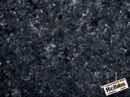

感谢大家,再上一张图,应该是抛光过度产生的麻点把?
发表于 2010-6-5 15:17:04 | 显示全部楼层
磨制的问题都是自己手感的问题,要均匀力道学会知道自己磨制的时候到底哪里力道大哪里小,然后在磨制的时候在没有达到一定水准的时候不要图块
签到天数: 196 天
发表于 2010-6-5 16:51:37 | 显示全部楼层
我认为是抛光没有注意先粗后细、抛光的方向没有单向,侵蚀过深造成的
发表于 2010-6-6 00:19:01 | 显示全部楼层
回复 14# jhbtpjhbtp
    你这个是抛光过度引起麻点
