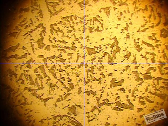

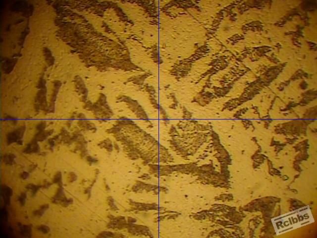

请教各位,帮忙分析组织和形成原因,材料状态为Q235线材,热轧盘条组织。

    请问楼主的取样方向,是横向还是纵向的.

发表于 2010-6-1 21:16:10 | 显示全部楼层
F+P,有W。
终轧温度过高。

发表于 2010-6-6 10:56:11 | 显示全部楼层
答楼上朋友:W--魏氏组织。

发表于 2010-6-22 17:15:19 | 显示全部楼层
你是用尺寸量测软件拍的吧
发表于 2010-6-22 17:41:44 | 显示全部楼层
请问楼主俩照片比例?
 楼主| 发表于 2010-6-24 10:27:35 | 显示全部楼层
回复 9# ccpp
比例都是400倍下看到的

发表于 2010-7-3 17:32:29 | 显示全部楼层
同意分析意见“F+P,有魏氏组织。
终轧温度过高。”
发表于 2010-7-3 18:31:44 | 显示全部楼层
铁素体+珠光体+魏氏组织,   组织有变形

 楼主| 发表于 2010-7-20 13:04:22 | 显示全部楼层
回复 14# jiayin9999
估计是我们买到了不好的材料,分明是组织有问题。

发表于 2010-10-21 21:40:12 | 显示全部楼层
有魏氏体啊    是不是终轧温度高,我不确定 但不同意16楼的
建议做一下检验 可以找厂家换货或索赔

发表于 2011-1-14 16:04:19 | 显示全部楼层
是冷速过快形成的贝氏体吧
发表于 2011-1-14 16:22:00 | 显示全部楼层
最好有100倍的图片
