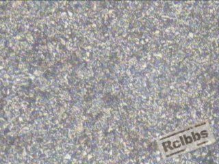

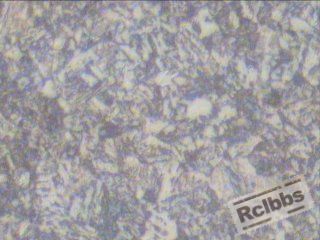

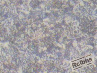

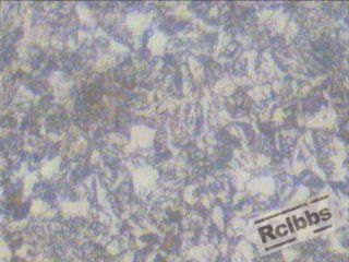

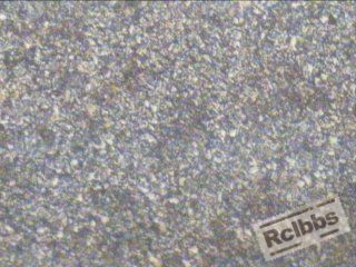

产品为斜齿轮,正火处理,经检测,硬度为285HB,图片如下
 楼主| 发表于 2010-6-1 19:08:26 | 显示全部楼层
如果不是的话,图片中的组织是何组织?谢谢各位高手,请指教!!

发表于 2010-6-1 21:05:41 | 显示全部楼层
粒贝+索氏体+铁素体。
是否合格要看技术条件的规定。
 楼主| 发表于 2010-6-1 21:11:46 | 显示全部楼层
三楼老师,我想问的是:从正火处理这种情况来看,它是合格的吗?符合正火处理要求吗?
发表于 2010-6-1 21:28:04 | 显示全部楼层
知道42CrMo正火处理后的正常组织应是什么就有答案了.图片中的组织不合格
签到天数: 35 天
发表于 2010-6-1 21:42:00 | 显示全部楼层
回复 1# ZHUOYA
    正火冷却过快导致的结果!
 楼主| 发表于 2010-6-2 21:16:44 | 显示全部楼层
正火的组织:珠光体+铁素体
根据我的检测结果和热处理公司说项,他们说这种材料正火处理只能达到这样的结果。
因为以前从来没有碰到过42CrMo正火处理的,所以想向各位前辈请教一下!
 楼主| 发表于 2010-6-2 21:19:41 | 显示全部楼层
不好意思,忘记说明倍数了。第一和第二张是一百倍的,其余是五百倍的
