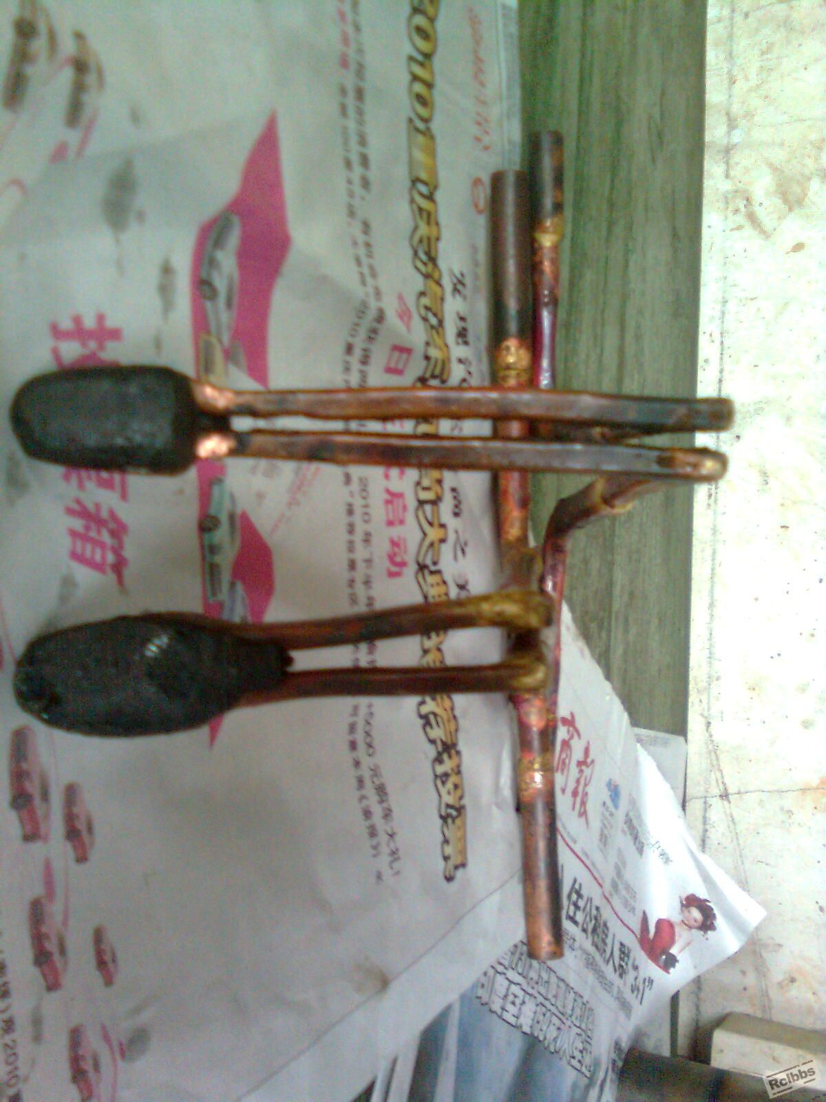

这是淬带锥度的内孔,在加热时,没有温度!功率100kw的超音频。在100kw的高频上可以,这是为什么呢?

发表于 2010-6-1 20:04:39 | 显示全部楼层
回复 1# guowen85
    你的图片拍摄角度不佳,不能清楚看到其具体结构,建议楼主换个角度在拍摄两张,幷加以文字说明!

 楼主| 发表于 2010-6-1 20:53:57 | 显示全部楼层
回复 2# 孤鸿踏雪
    这只是感应器 形状!(U型)

发表于 2010-6-1 21:55:46 | 显示全部楼层
搞成多匝的!有可能和你的机床匹配的问题。
发表于 2010-6-2 15:43:07 | 显示全部楼层
螺旋多匝!

 楼主| 发表于 2010-6-2 20:59:51 | 显示全部楼层
做成螺旋形需要加其他什么东西吗?如:导磁体
发表于 2010-6-2 21:12:58 | 显示全部楼层
你的感应器怪怪的,想了半天都没想出它的原理来,希望楼主把要加工的零件实物或图纸发上来看,大家可以帮你想想办法。内锥感应器我也遇到不少。

 楼主| 发表于 2010-6-2 21:49:00 | 显示全部楼层
我 是做了两个放在一起的 !
发表于 2010-6-3 03:08:03 | 显示全部楼层
内孔感应器你的导磁体好像外面也糊了,外面应该不装导磁体的,我看和你的导磁体有关,
发表于 2010-6-3 03:16:35 | 显示全部楼层
是应该用螺旋感应器,内装导磁体,内孔小的话铜管可细点他,通水压力大一点,实际上线圈越细电阻大,感应器效率越高,

 楼主| 发表于 2010-6-3 17:57:35 | 显示全部楼层
回复 9# 137513784
    我是想把电流尽可能驱赶到外圈,所以就加了!这样加不好吗?

发表于 2010-6-3 18:52:17 | 显示全部楼层
导磁体用法不对!

发表于 2010-6-3 19:13:03 | 显示全部楼层
老弟:这么简单的问题,还没搞定呀,白给你讲了几天

发表于 2010-6-4 08:43:13 | 显示全部楼层
看不明白。

 楼主| 发表于 2010-6-4 12:29:22 | 显示全部楼层
回复 13# gongan2008
    我做出来的,在一台高频上可以淬的,厂里非要到另一台设备上做,我也没有办法的!不然我也不会再这么烦了!
发表于 2010-6-5 09:15:30 | 显示全部楼层
楼主应该拍感应器主题加热的细节部分。
上面的图片看得人一头雾水。就一黑麻麻的东西,不知所措。
发表于 2010-6-5 09:16:38 | 显示全部楼层
    如果你在原来的设备上可以,那么更换设备后,你的工艺参数应该和你原来的差不多才行。

发表于 2010-6-5 09:22:40 | 显示全部楼层
像你这样的线圈很难加热到淬火温度,要么加热很慢。你认为设计合理吗?

 楼主| 发表于 2010-6-5 12:38:44 | 显示全部楼层
回复 18# belldou
    请问我该怎么做呢?可以说说你的提议不?

发表于 2010-6-5 14:28:56 | 显示全部楼层
做成螺旋形,内塞上导磁粉(拌好的)烘干,你用高频不太合适,内孔加热效率低,时间长,你感应器烧坏了,内孔温度估计还没升上去。
