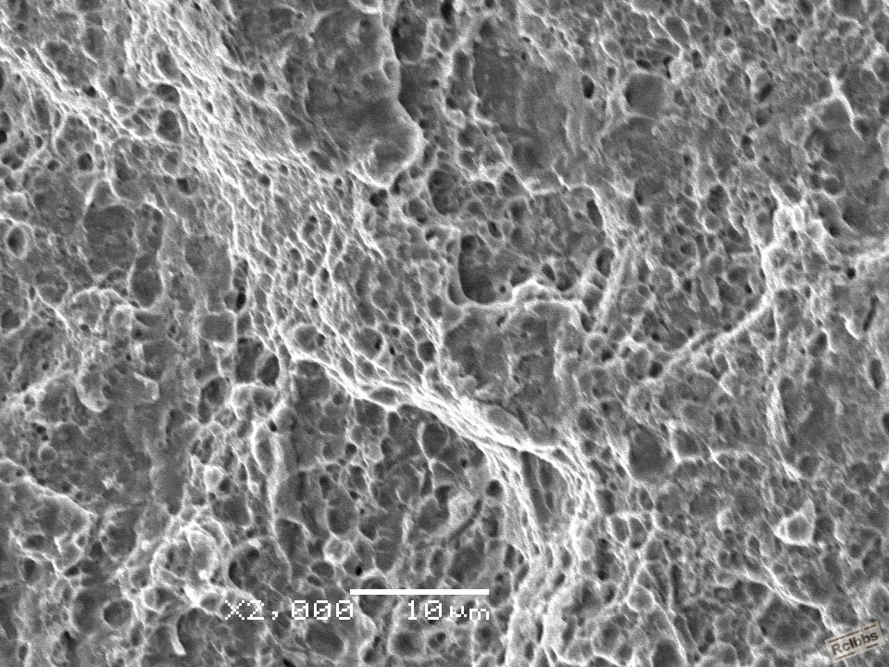

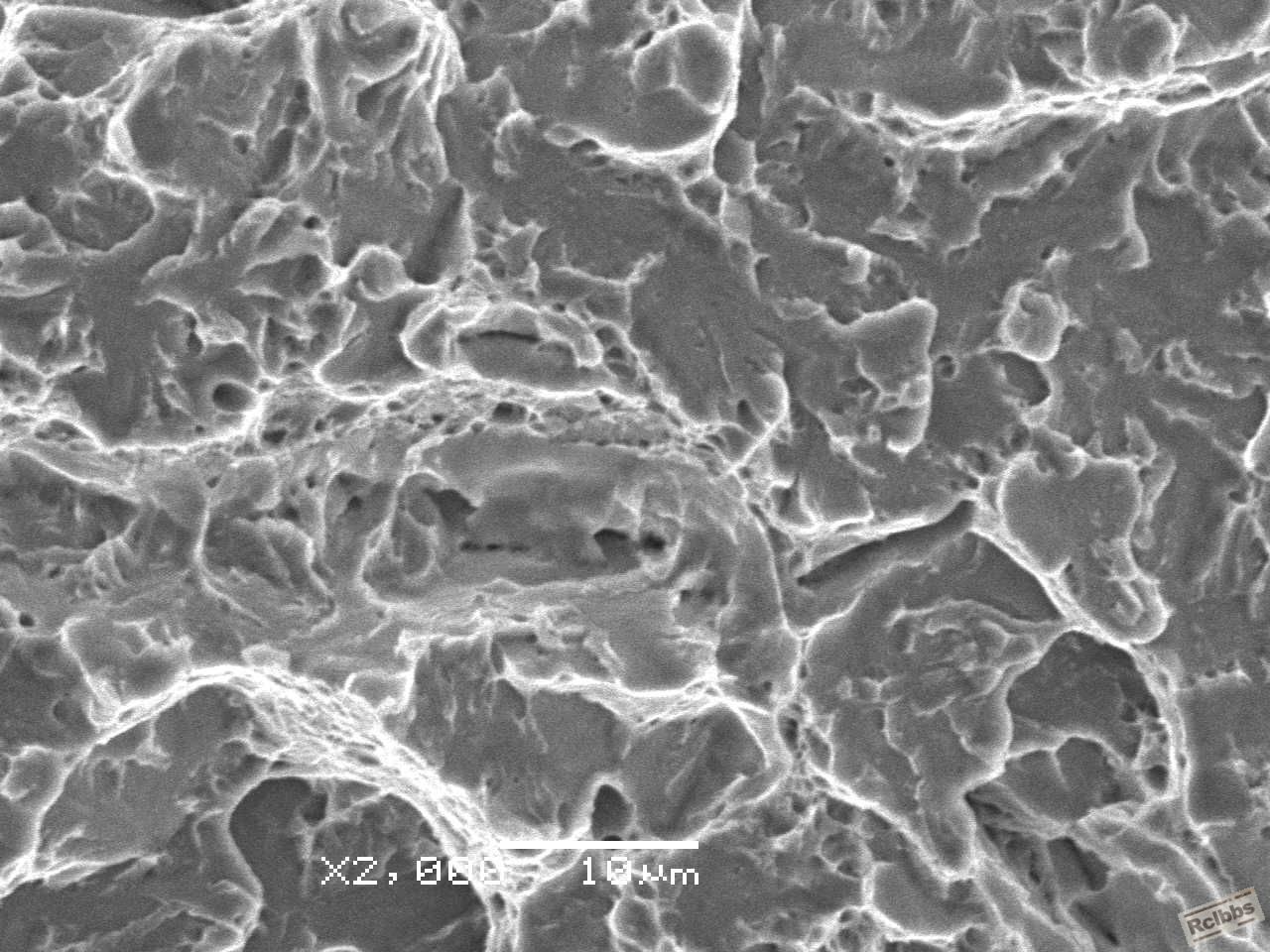

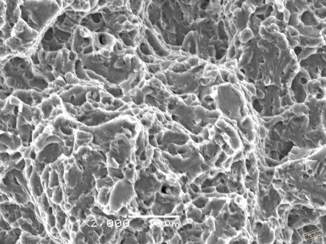

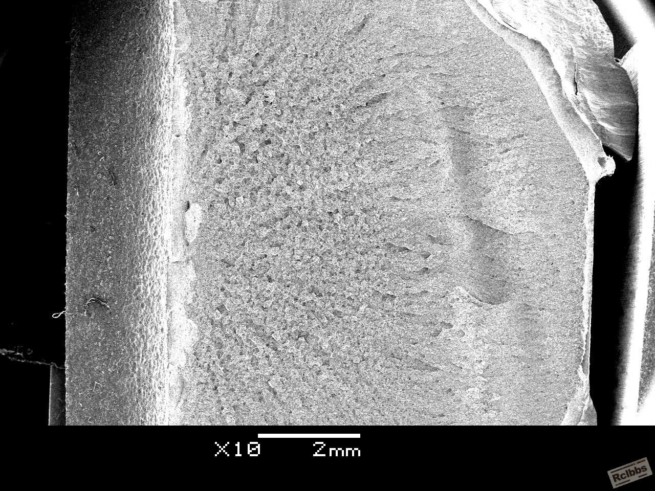

脆性断裂和韧(任)性断裂的最主要的区别是什么,为什么宏观看着像是韧(任)性,微观看上去有许多脆性特征,高手帮帮忙,我太菜了,才接触。
   我分析的对吗,那这个应该是脆性断裂还是韧(任)性,个人觉得应该是脆性断裂。
这个是50Si2CrVA弹簧钢的冲击断口。(刚刚接触失效分析,望老鸟指点)
放大十倍 瞬断部位有凹坑 应该脆性不是很好
高倍下的瞬断区这是解里断裂吧
高倍下的瞬断区这是解里断裂吧
高倍下的扩展区 看到韧窝了
高倍下的扩展区   看到韧窝了
高倍下的裂纹开始区 韧窝比较多
高倍下的裂纹开始区  韧窝比较多

韧窝即是韧性断裂的特征。
韧窝的形成是基于材料屈服后的塑性变形,脆性断裂塑性变形小,不足以形成韧窝。
宏观上看,端口有明显的放射性条状脉纹,也是韧性断裂的特征。
另外如果是冲击试样,冲击吸收功也能帮助判断。
再者,弹簧钢能是脆性的么。。。。
发表于 2010-6-2 13:30:01 | 显示全部楼层
失效件的断口有明显的放射性条状脉纹,是韧性断裂的特征 弹簧一般也不会发生脆性断裂吧?
 楼主| 发表于 2010-6-2 20:51:55 | 显示全部楼层
开始区和瞬断区是韧性特征,发射区是脆性特征,第二张图是准解理断裂和沿晶断裂的混合断裂,第二张是在放射区。呵呵!应该是这样!弹簧钢也可以发生脆性断裂的,特别是热处理不好的情况下,我这边就有个典型的脆性断裂断口。终于可以写毕业设计了。。。。嘿嘿

从断口观察,没有剪切唇,也没塑性变形,我认为属脆性断裂。

冲击断口的宏观形貌应该和拉伸断口中出现的断口三区域基本一样,对于带缺口试样也是:缺口附近是裂纹源,然后是纤维区、放射区、剪切唇。
当材料韧性非常好时,有可能在断口中放射区完全消失。
当材料韧性差或者试验温度低时,缺口背面的纤维区可能消失,而放射区面积陡然增大,但要注意新增的放射区与原放射区不在同一平面上,而存在某种程度的高度差。如图片所示,说明该材料脆性加大。

微观照片1.4应该为准解理(不存在沿晶断裂),后两个韧窝。
在韧性断裂中放射单元为撕裂韧窝,在脆性断裂为放射台阶(往往为解理台阶)。
