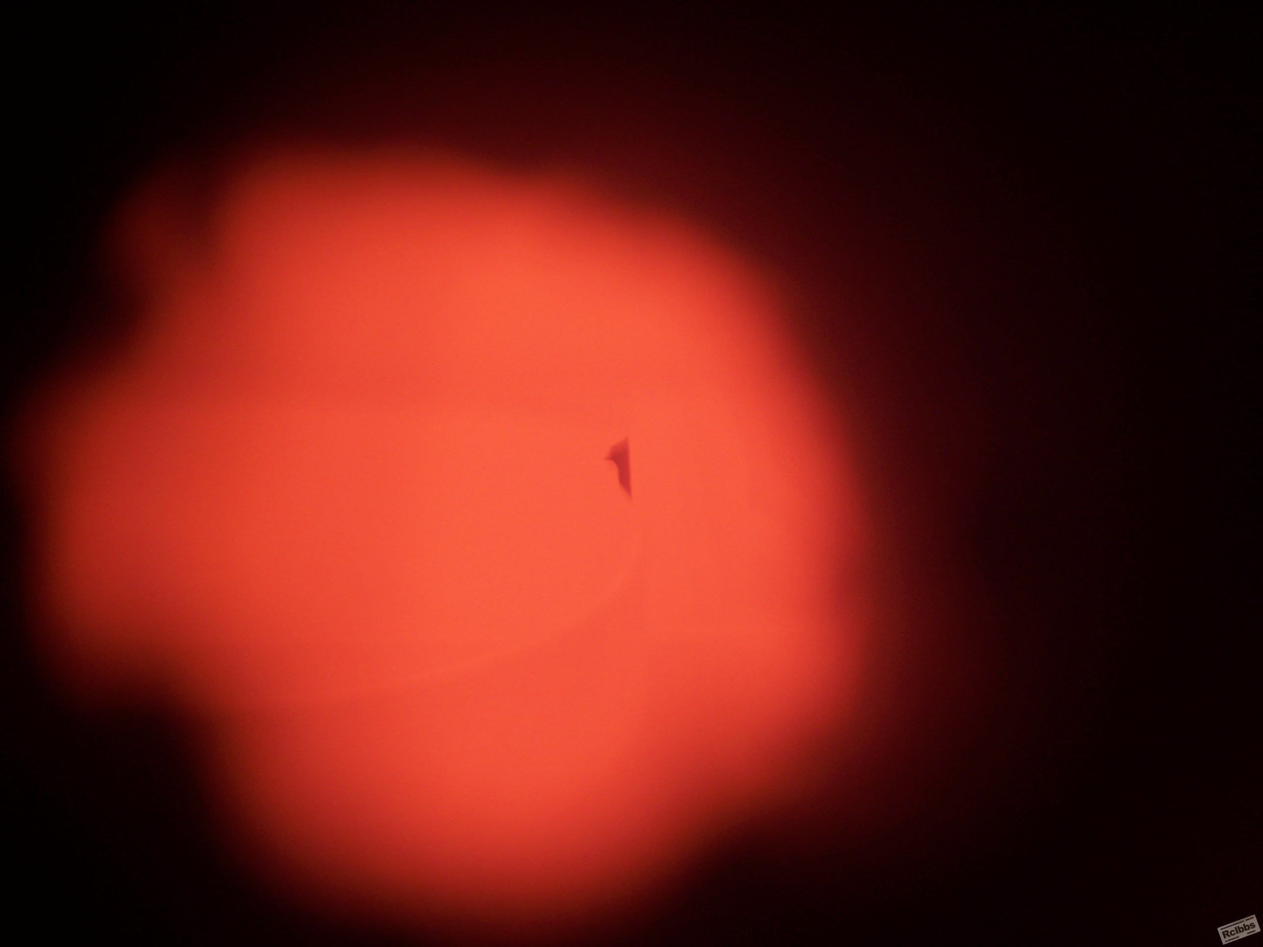

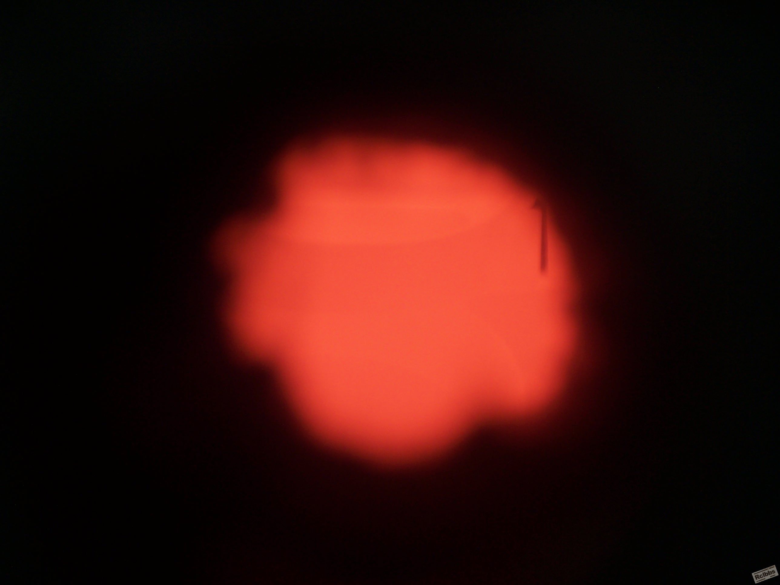

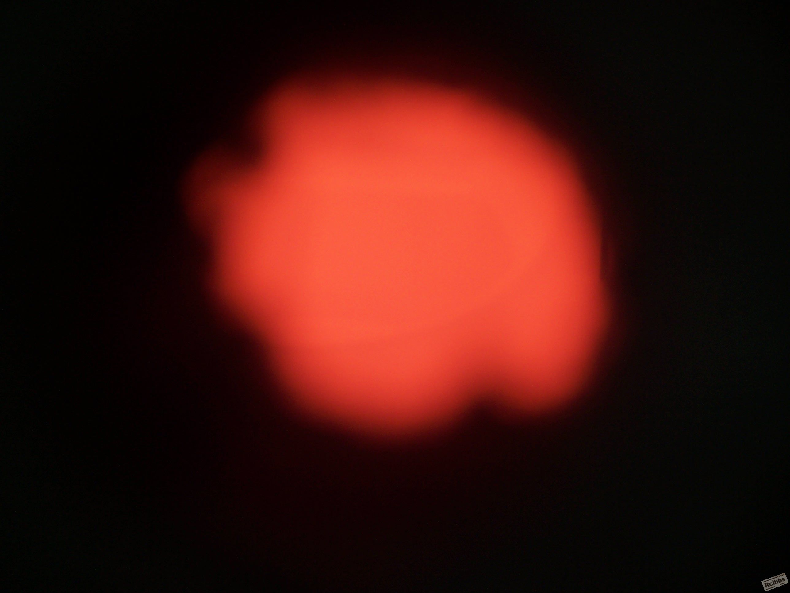

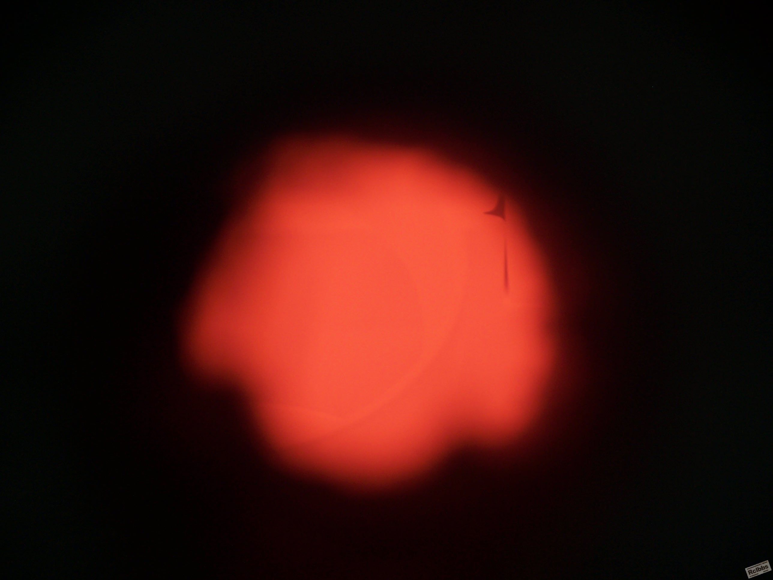

淬火温度1-4区:840、850、855、850。
以下图片是在观察口拍摄淬火4区,既要落入油槽的工件,发现工件红区中有暗黑色。
怀疑淬火4区实际温度没达到850度,但是2个热电偶同时测4区别人是850、851。
签到天数: 1211 天

打硬度检测金相组织验证下

按照一些老师傅的经验,850的温度,颜色一般是红中微黄,根据工件大小,和加热程度不一样也有所区别。
在讲,图片这样看来盲目,不能下定论。。。。
发表于 2010-6-2 19:53:56 | 显示全部楼层
看不清图片。很盲目。你应该做下金相看下 和打下硬度。看看 有什么问题。850的温度我同意3楼说的
建议你应测下炉温。看看是不是炉温偏低了   温控仪不灵了

说句歪话,是不是镜头有污所致?
发表于 2010-6-3 09:31:23 | 显示全部楼层
用红外测温仪测一下不行吗?
发表于 2010-6-3 10:09:09 | 显示全部楼层
回复 1# djqbluebird
    是照片上的黑点吗?
如果有不是工件本身的东西,由于接受光的折射不同,反射过来的颜色也不同。如工件上的氧化皮、杂物或工件某部突出部分,都会出现此现象。

有可能是工件上的脏,我在生产中也遇到过,以为是加热炉有问题,淬火后检查金相组织没问题。如果加热炉没有到温,工件会整体颜色不好。仅供参考。
