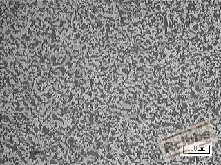

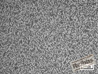

请大家帮我评评20Cr正火的晶粒度有多少级(按GB/T6394)谢谢!

发表于 2010-6-4 20:20:37 | 显示全部楼层
正火组织按照GB/T 13320评定 你这个组织评定为一级,非常好!
 楼主| 发表于 2010-6-5 13:41:38 | 显示全部楼层
谢谢,   晶粒度评几级呢.
发表于 2010-6-27 20:03:58 | 显示全部楼层
7级晶粒度! 按日本标准10级
签到天数: 6 天
发表于 2010-6-27 20:21:56 | 显示全部楼层
自己对照一下不就好了
 楼主| 发表于 2010-6-30 18:42:15 | 显示全部楼层
按照标准(按GB/T6394)评为8级。
发表于 2010-7-1 14:21:39 | 显示全部楼层
晶界不是很好!评八级有点勉强
