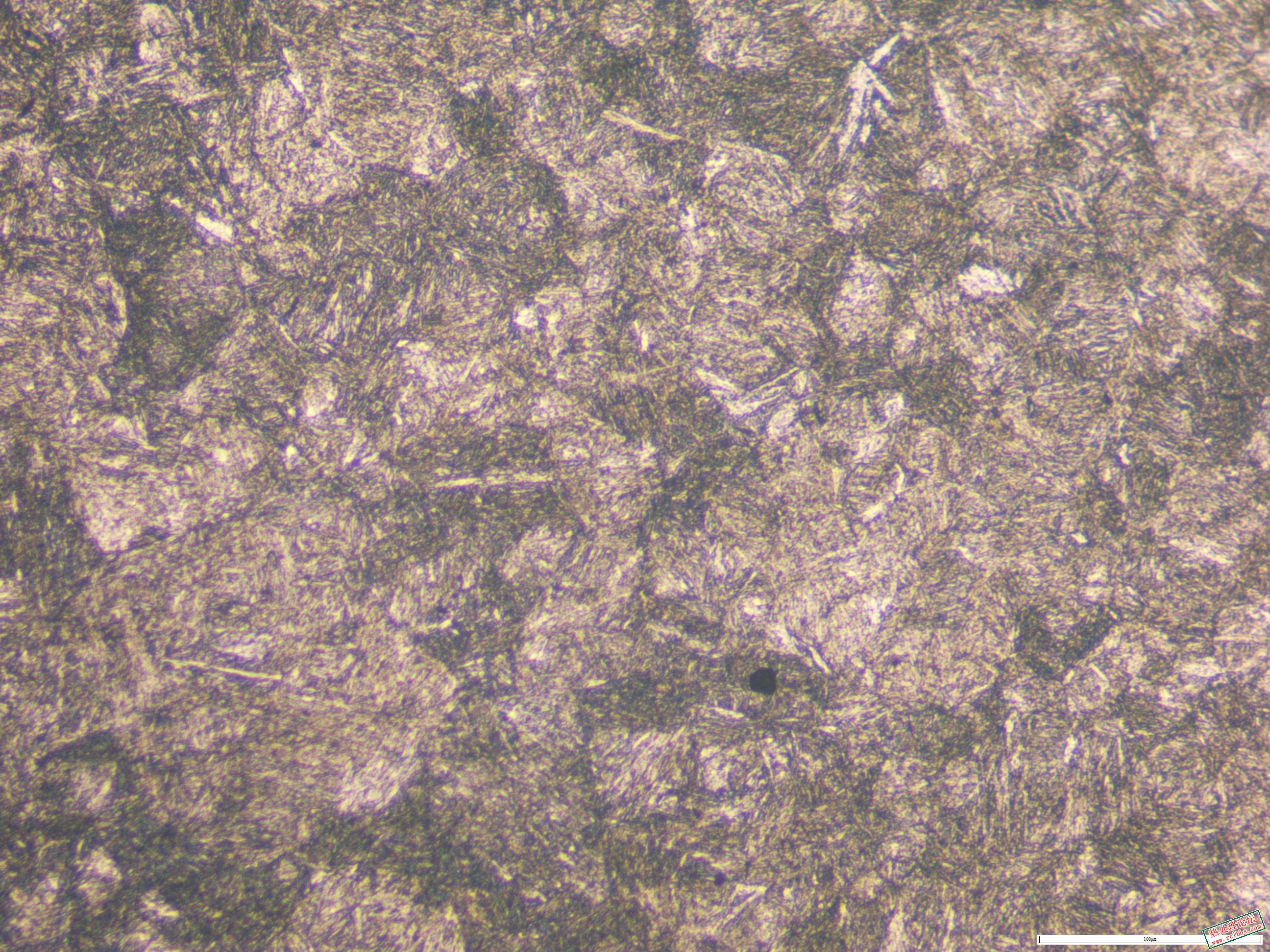

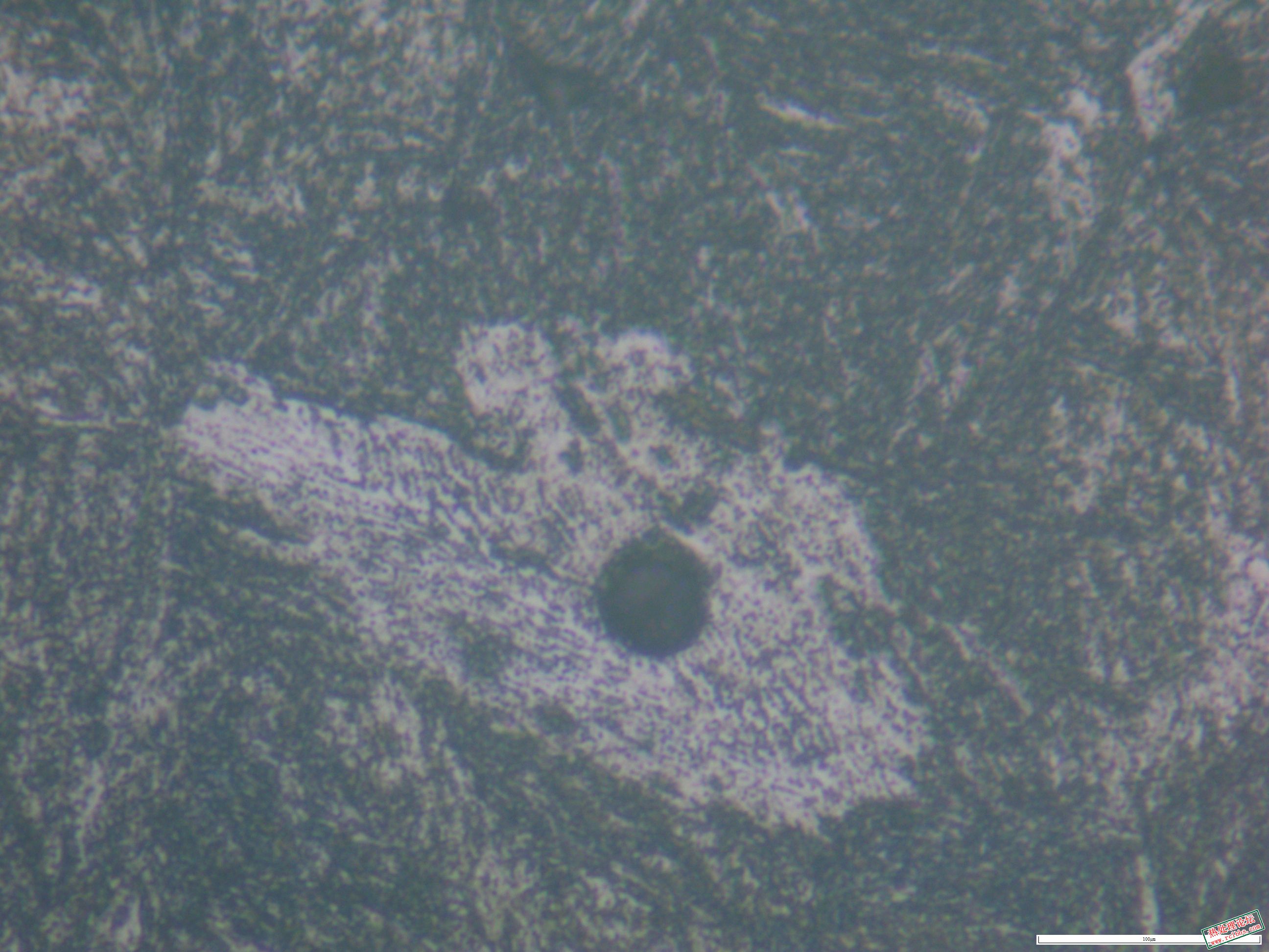

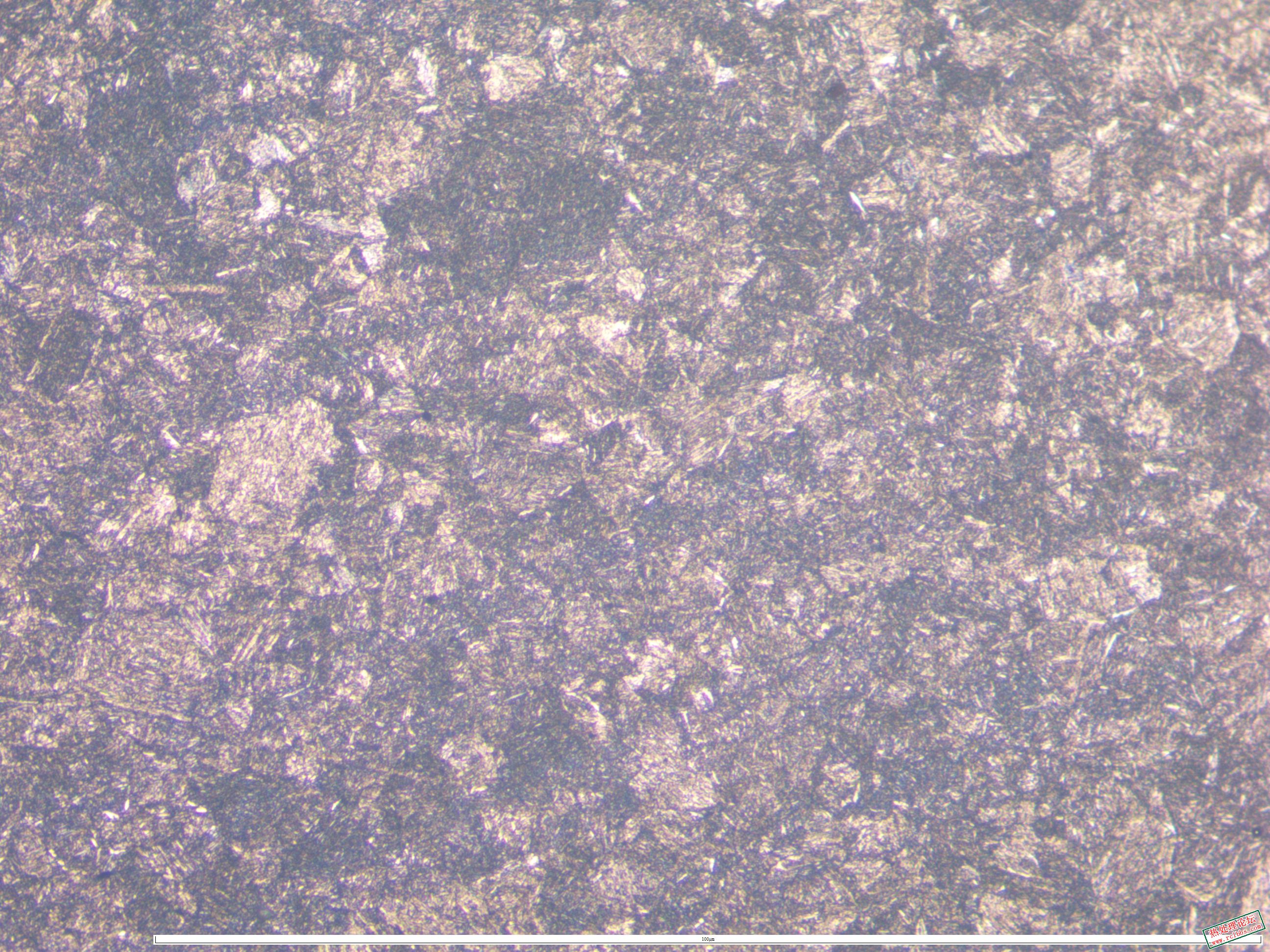

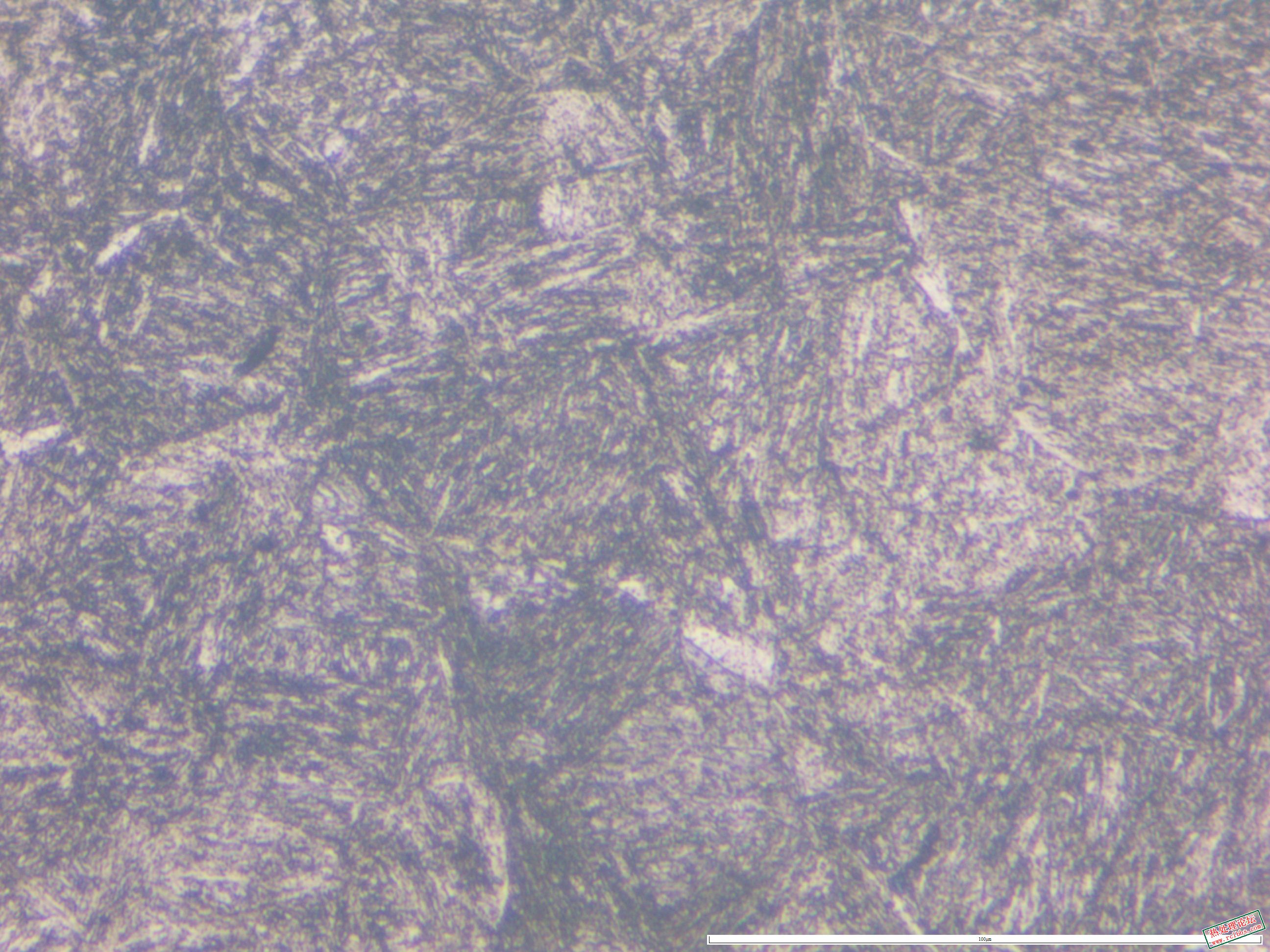

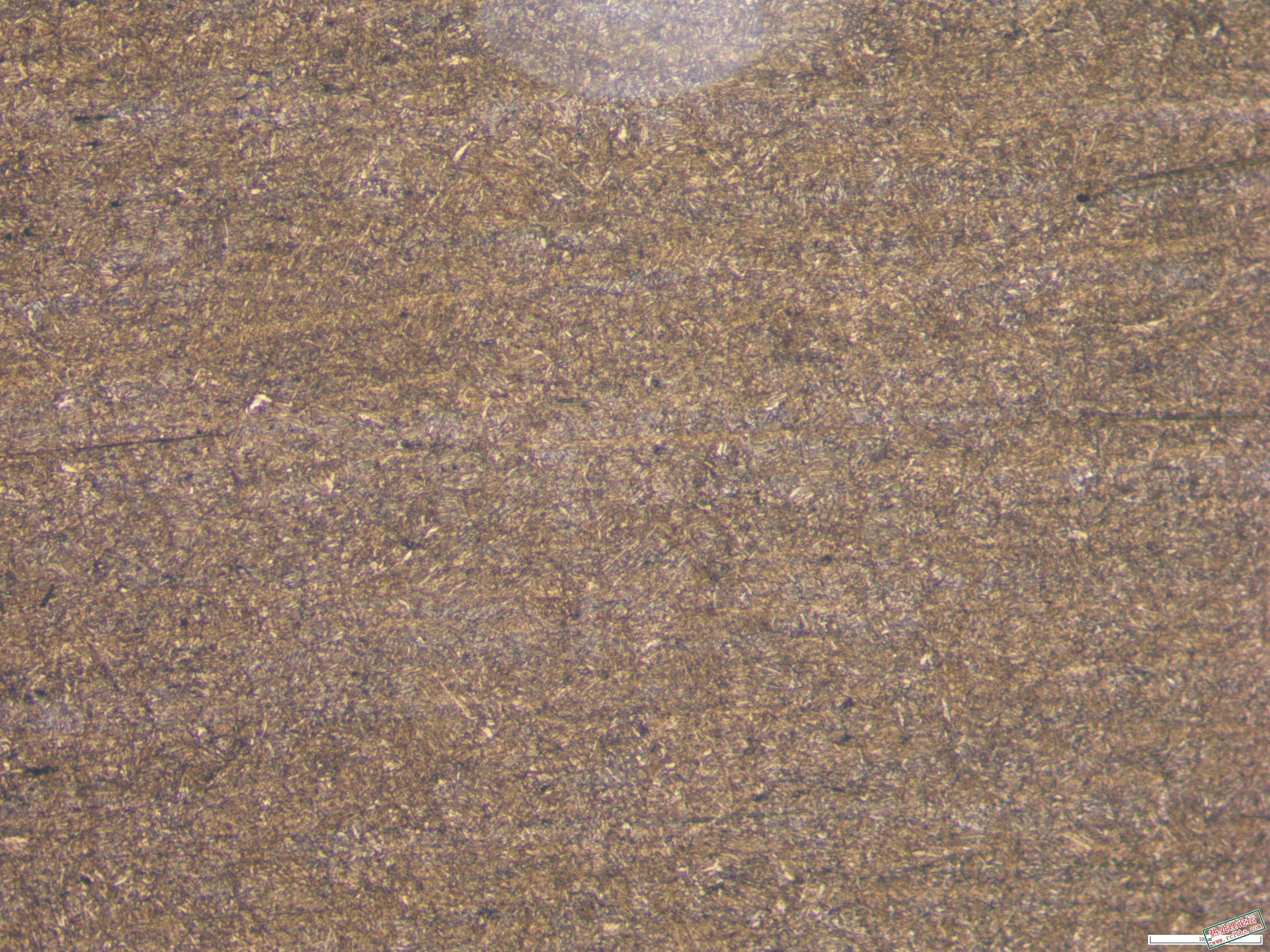

40CrNiMo材质锻造件,调质处理组织。正常拉力合格的组织见:调质件 x100-1。其它是拉力不合格的。组织很乱,请教各位师傅!

晶粒粗大,析出铁素体,杂质多。不是一批料吧?杂牌料。

额,调质过程有问题,出现贝氏体导致抗拉不合

加一道正火在重新调质就好了。
组织差异:要么取样位置不一致,要么不是同一批东西(前处理不一样)

晶粒比较粗大可能是造成拉力不合格的主要原因,如果零件比较大,建议正火处理后再进行调质。

谢谢各位!没说清楚,不是一批产品。
