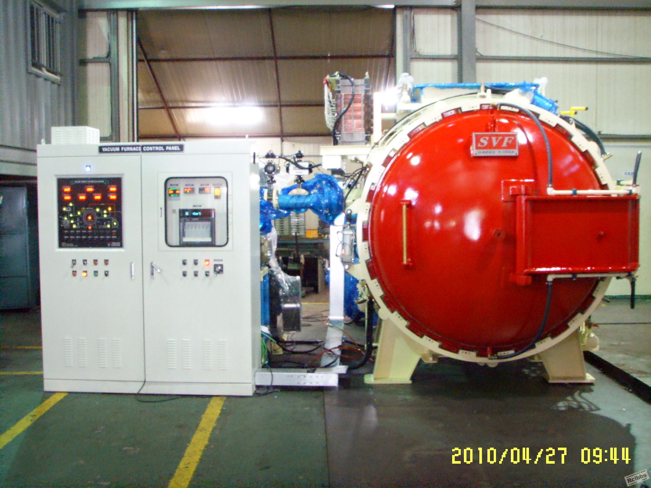

发表于 2010-6-3 17:35:36 | 显示全部楼层 |阅读模式
炉最高温度 : 1350°C
加热能力   : 1小时内 上升到 950°C
-有效区尺寸 : 1250 *  700 * 500
-温度均匀性 : 使用温度范围 ± 5°C
-极限真空度 : 大气压下 8 * 10-4 Torr
-排气速度   : 大气压下  25分钟内 达到8 * 10-4 Torr
-冷却时间   : 25分钟内 (从1020°C 降到 200°C)
-发热材料   : 低电压石墨加热器 铜电极加热 冷却室
 楼主| 发表于 2010-6-3 17:36:35 | 显示全部楼层
看别人的炉子  大家都在说BAR 这个单位    上面这个炉子的压强是多少BAR啊   新手 目前还没太弄明白单位的问题

回复 1# feng0527
    冷却有点太慢了。我们真空炉25分钟可以冷到50度。

发表于 2010-6-10 22:36:41 | 显示全部楼层
回复 1# feng0527
    炉最高温度 : 1350°C
-温度均匀性 : 使用温度范围 ± 5°C                                 实际炉温均匀性比这要好
-极限真空度 : 大气压下 8 * 10-4 Torr           -
排气速度   : 大气压下  25分钟内 达到8 * 10-4 Torr                扩散泵加热时间你算了吗?除非你没用扩散泵
-冷却时间   : 25分钟内 (从1020°C 降到 200°C)                    空炉还是满载的冷却时间啊,

回复 8# 超级小菜鸟
    带扩散泵,极限真空度才达到8 10-4 TOR  想想可能吗。

回复 7# JUNSHI
    你的炉子是装料吗,还是空炉。如果是装满料,25MIN 工件内部就到50度,你就太牛 了。

回复 12# bai
    我说的是工件温度吗?这么大工件,要是气冷在25分钟冷到工件温度,我想中国的真空炉现在还做不到。就算不加热里面温度还有20-30度呢。

气淬炉,没有扩散泵,估计气淬压力应该是10bar吧?
炉最高温度 : 1350°C
-极限真空度 : 大气压下 8 * 10-4 Torr                             (气淬炉,没有扩散泵,估计气淬压力应该是10bar吧?)
-排气速度   : 大气压下  25分钟内 达到8 * 10-4 Torr (两级泵,这个抽空时间在空载、经充分烘炉的情况下是可以实现的。)
-冷却时间   : 25分钟内 (从1020°C 降到 200°C)  (这个条件没什么奇怪的,一般是约定空载的情况下。)

发表于 2010-7-17 14:24:37 | 显示全部楼层
还是空炉.25分钟内 (从1020°C 降到 200°C

发表于 2010-11-11 22:31:57 | 显示全部楼层
这个冷却速度太慢了吧,我们这使用的真空炉在2min内就可以从1200冷到200呢!

发表于 2010-11-15 16:19:27 | 显示全部楼层
回复 18# luozhongxinykx
    怎么可能啊?如何冷却的?!
