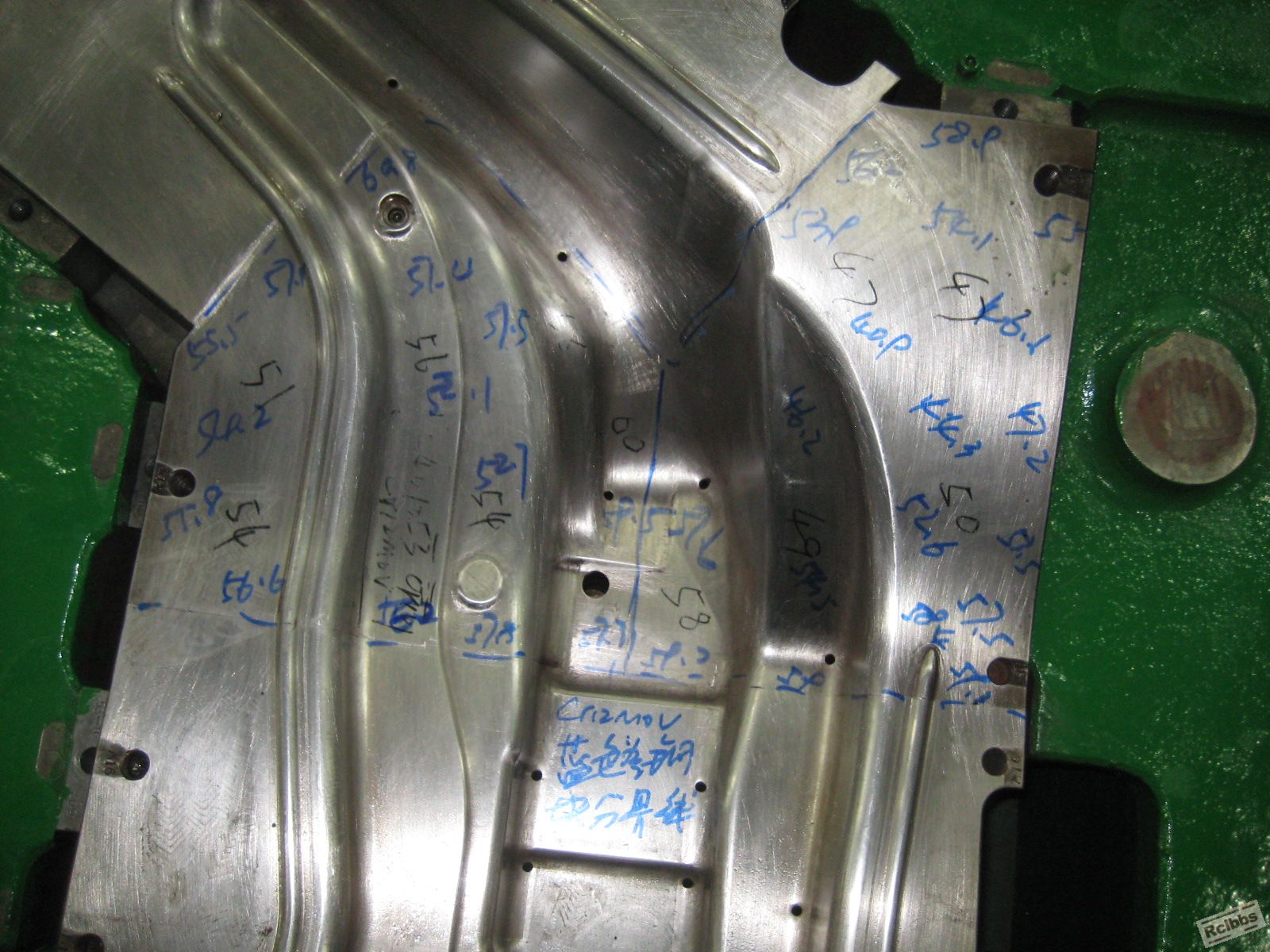

各位好:有个事情需请您们帮忙,具体陈述如下:
        一、钢块材质为Cr12MoV,真空热处理回厂时(里氏硬度计)检测其底面硬度值为58~62.8HRC,型面未检测。
    二、底面经过研配,型面经精刻后(量很小,约0.10mm左右),检测其底面硬度为59~63.8HRC,型面硬度值为45~59HRC

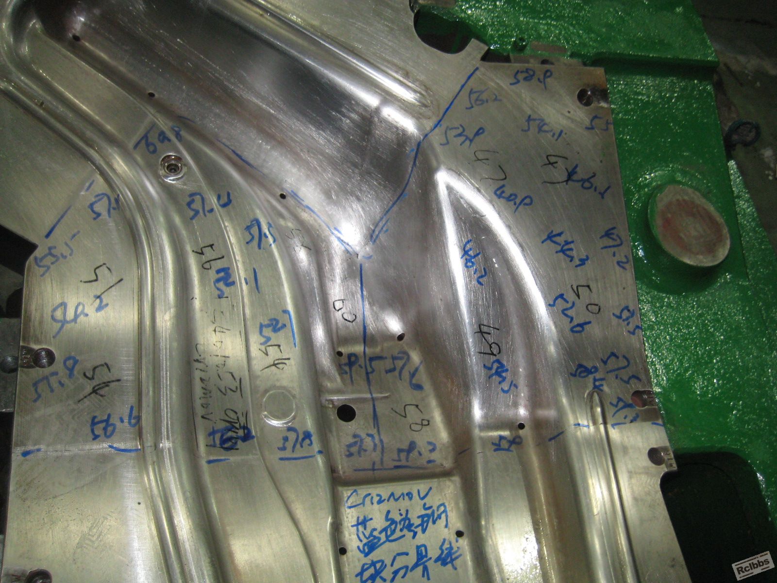

        三、经再次高温回火后其硬度仍是没改善,型面硬度实测为41~59HRC(详见附件中的图片的蓝色字体),底面几乎不变。
    四、非工作型面的化学成分分析结果是符合Cr12MoV要求,也完全符合里氏硬度计的检测条件,更不存在检测错误。
烦请说说高见,谢谢!
蓝色字体为里氏硬度计在其相应位置所测的硬度值

某些私人老板为了追求效率,过多装炉,又缩短保温时间,可能会出现上述情况,最好取样做一下金相分析。

谢谢你帮忙!此块很厚、很大,且在型面上,热处理厂家反映现状是做不了金相,除非将钢块割开,但我的模具要生产、调试,不能割呀。
发表于 2010-6-5 13:43:26 | 显示全部楼层
看了你的标注,应该是局部软带,在工件的有效厚度最大处,出现这一情况一般为加热不足。
发表于 2010-6-5 14:06:30 | 显示全部楼层
此模具已加工成型没有?如果有余量,要求真空返工淬火!属于3楼专家分析的原因!如果没有余量只有返工硬氮化处理,回去后抛光可以使用!不然只有报废了

  已没有加工余量了(型面可以降刻,但侧壁不好搞)。无论是重新淬火还是氮化还是TD,都会变形。此2块钢块不好组配呀(5面研配,一面精刻)。
  现取样出来的钣件,没有拉毛或其它不良。
  我也怀疑是淬火(加热)时没做好。按本人的经验:若是回火时没有做好,经过再次高温回火硬度会改善(里氏硬度计检测)。
