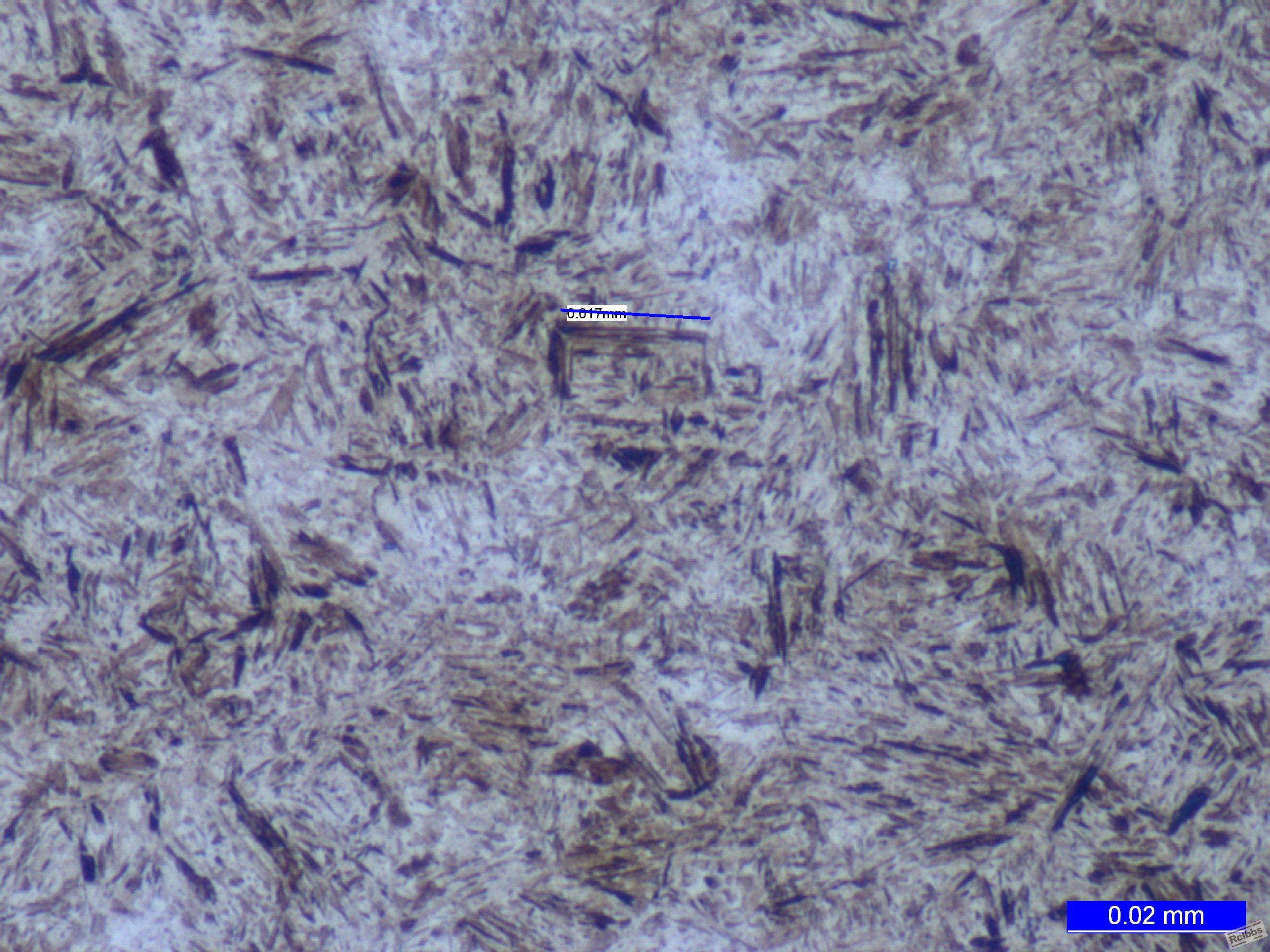

材料42CrMoS4,热处理过程:锻造余热淬火。
讨论的问题是:M针长要求在30微米以下,我们检验结果马氏体针长最大20微米。
M针越细小,对工件机械性能越有利?还是M针太细小,说明合金元素没有完全融入奥氏体里,并不利于工件机械性能。
发两张淬火之后的图片。
发表于 2010-6-4 14:22:59 | 显示全部楼层
针细好,太粗的话说明过热了。

发表于 2012-4-1 09:50:07 | 显示全部楼层
针状马氏体的立体形态为凸透镜状,平面状态下测量的针长与所截取的截面有关,截面不同,马氏体针长会有所不同。

发表于 2025-10-29 19:11:57 | 显示全部楼层
zhengcj 发表于 2012-4-1 09:50
针状马氏体的立体形态为凸透镜状,平面状态下测量的针长与所截取的截面有关,截面不同,马氏体针长会有所不 ...
请教,那测量马氏体针岂不是就没有意义了?
