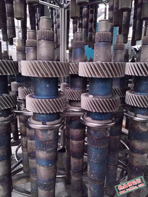

材料:20CrMoH/20MnCr5/16MnCr5
工艺:渗碳淬火
问题:零件出炉后表面发蓝
已确认问题:
回火温度正常(180±5℃)
氮气纯度正常
淬火油不含水
渗碳剂正常
出淬火油零件温度正常
所有材料均存在该问题
厚壁及大外径零件发蓝,薄壁及小外径零件正常
请各位大佬指导,可能原因是什么

我个人觉得 淬火时间短了,出油温度高了,造成的发蓝

做了延长淬火时间验证,仍然发蓝,测了零件出油槽温度正常。
硬度正不正常?还有一种可能是淬火液里面有水,最好也去检查一下。

有些清洗剂、切削液或者防锈剂的残留会在一些表面粗糙度较好的地方产生颜色反应,这个我只是猜测;你可以看看前清洗或者来料状态有没有变化

你这是氮化炉吧,别误导大家,是炉内有氧气造成的氧化。

通常情况出现蓝色大概率是炉子内有氧化反应。
另外,如果入油口附近有抽油烟装置的话,可以将抽气流量下调50%,看看是否有改善。

淬火油G油,氮-甲醇气氛,富化剂丙酮
零件出炉后不清洗就存在发蓝现象

人家描述的那么清楚了,你还非得说是氮化炉。。。。。

看零件的挂架不是多用炉哟,应该是井式炉

是的,井式渗碳炉,我很好奇,楼主的料架那么细,就不怕压弯了?楼主的问题产品氧化发生在淬火阶段的可能性大些。具体啥原因要楼主慢慢查了。

油池什么结构?带搅拌的油池还是靠行车抖动冷却?

楼主的挂架是抛丸架子,你们想啥呢

发蓝是氧化现象,清理抛丸以下即可!!

这个原因太多了,你先要想办法确认是哪道工序产生的。进主炉之前不用考虑因为即使产生也会渗碳得以恢复。

爱协林推盘炉,封闭的,入油口有氮气保护

图中的零件是清理抛丸就可以了,但是有部分零件清理抛丸会夹钢丸。

这是清理抛丸挂具,不是热处理工装。

爱协林推盘炉,带搅拌

我在想另外一个可能,是不是入炉前表面有什么附着物?清洗剂,切屑液啥的?

您怀疑的这些附着物通常导致的颜色是黑色与褐色,几乎不会是蓝色的。
