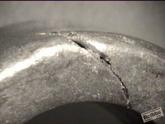

裂纹外观
裂纹外观

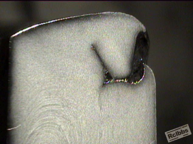

裂纹处纵截面
裂纹处纵截面
产品工艺流程:棒料-截料-镦饼-退火-冲孔-切底成型
裂纹尾部无脱碳,但其余大部分有0.25-0.30 mm的脱碳,请教裂纹的形成原因.是原材料裂纹还是锻造裂纹?

发表于 2010-6-5 16:31:46 | 显示全部楼层
应该是原材料的折叠裂纹引起。

发表于 2010-6-6 00:33:01 | 显示全部楼层
断面上可见冷挤成型材料流变线,裂纹尾端没有发现流变线在此弯转的痕迹。判断该裂纹并非冷挤形成存在于该道工序之前。

发表于 2010-6-7 23:22:54 | 显示全部楼层
可以肯定是材料裂纹造成的,裂纹尾部无脱碳是由于材裂在退火后的冷锻过程中产生扩展,所以无脱碳。
