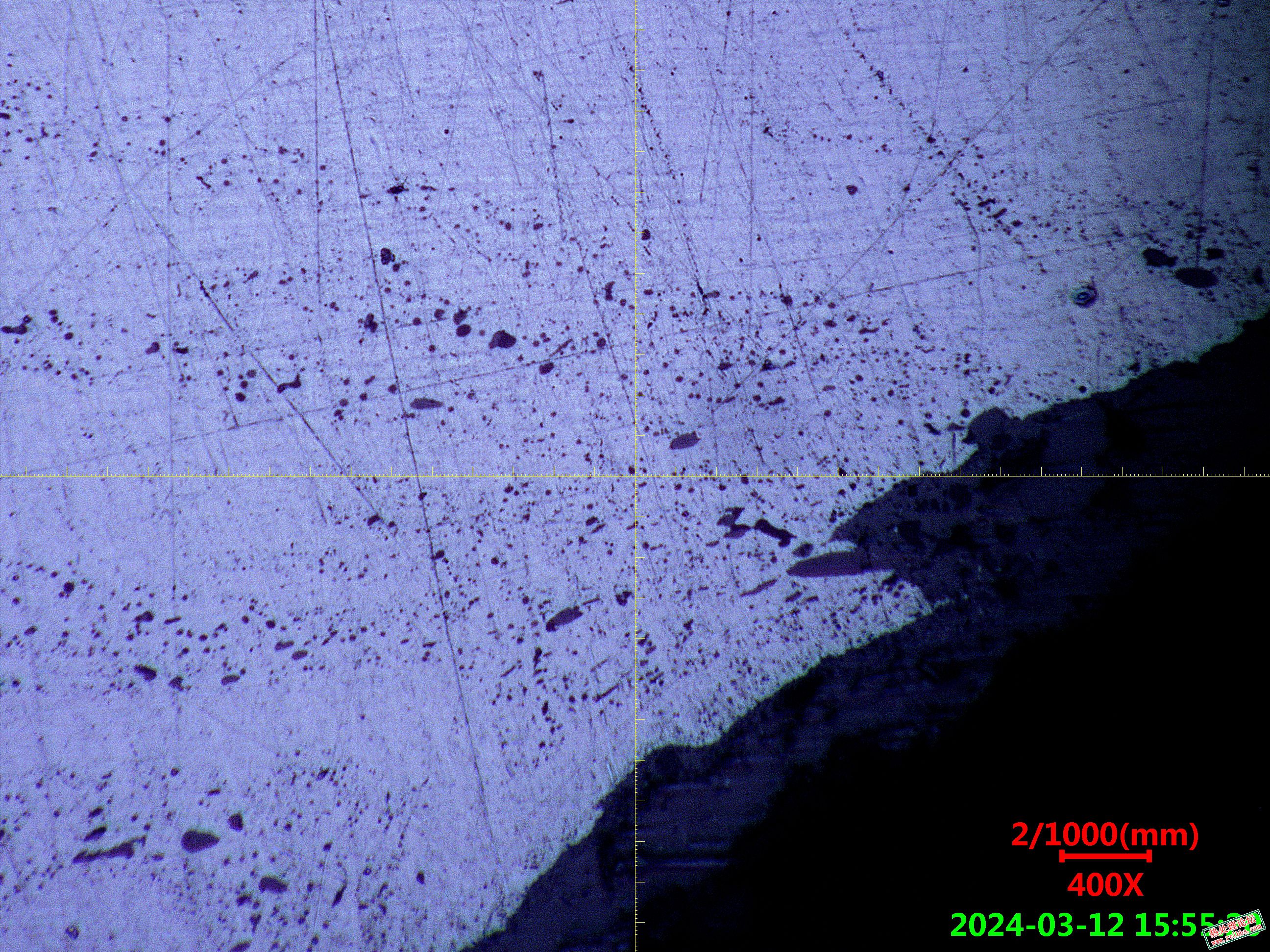

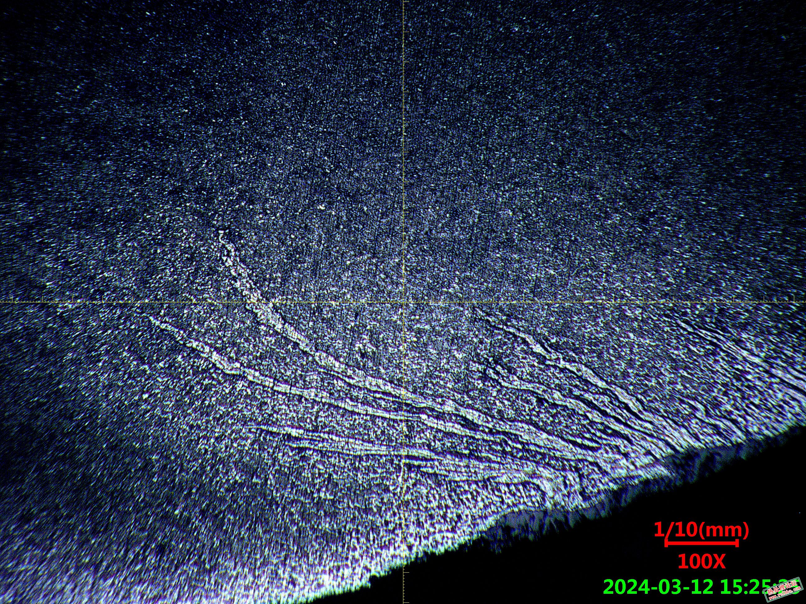

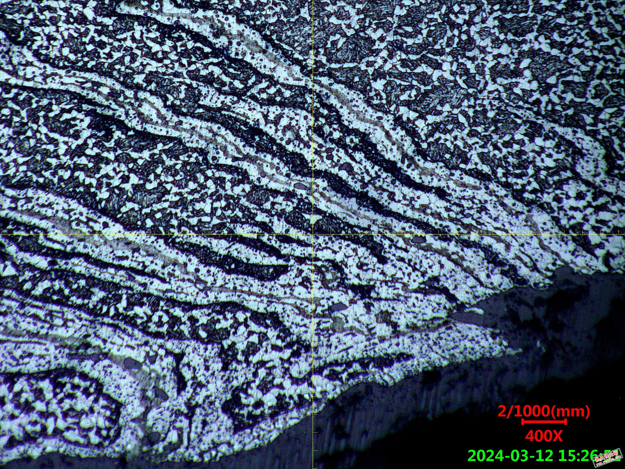

这个刀片是整体锻压成型后,再进行整体淬火(具体工艺不详),刀片厚度大约4mm,粗抛后局部组织有带状出现,腐蚀后好像是带状铁素体一样分布,呈流水状,大家帮忙看看是夹杂造成的还是什么原因造成的。
粗抛后没有腐蚀,放大400倍
粗抛后没有腐蚀,放大400倍
腐蚀后放大100倍
腐蚀后放大100倍
腐蚀后放大400倍
腐蚀后放大400倍

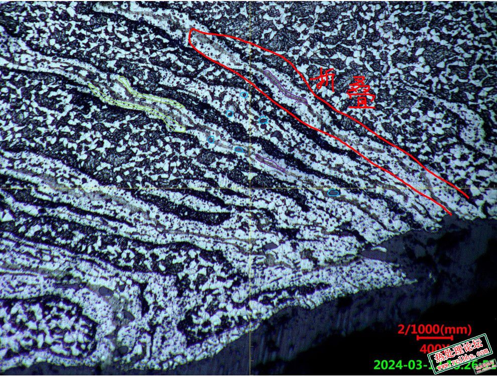

图上红色是折叠,很多条;
绿色是折叠边部的脱碳,铁素体;
蓝色是折叠内的夹杂物;
紫色是折叠边部的氧化皮。
这些东西都割裂金属基体,都比正好钢组织间的结合力差很多。同时,折叠的方向性还造成沿着折叠力学性能的方向性,即顺着折叠很容易开裂,像庖丁解牛或者开竹子。这些都会造成容易开裂、寿命降低等。

发表于 2024-3-13 10:35:16 | 显示全部楼层
锻造折叠。这个不是热处理的缺陷,要在锻造工序解决,如无法解决,就增加机加工或者打磨。

发表于 2024-3-14 14:02:53 | 显示全部楼层
从腐蚀图上看  热处理淬火的效果也不是很理想
签到天数: 520 天
发表于 2024-3-14 15:49:28 | 显示全部楼层
你为什么这么保守,从图上看,根本就没淬到火;P
签到天数: 787 天
发表于 2024-3-14 16:30:31 | 显示全部楼层
是啊  正如你所言的那样   :D

发表于 2024-3-17 07:53:17 | 显示全部楼层
图上那也不是带状组织,还是上面大家说的折叠

发表于 2024-3-17 11:02:43 | 显示全部楼层
锻造工艺我还是比较熟悉的,像这种缺陷我也是第一次见,楼主没有说明具体工艺,是锻造折叠纹还真不好说,为啥呢?该刀片只有4mm厚,如果采用锻造工艺肯定使用5MM左右的板料;工艺应该是下料、加热、成形、切边即可,过程中不需要预处理料的问题,(没有预处理料的环节锻造折叠纹一般很少的)一般小件不可能压很多次;最多两次就可以了,像这种小件老板考虑成本基本上压一次就可以了,我怀疑是来料的问题。
签到天数: 520 天
发表于 2024-3-19 08:44:10 | 显示全部楼层
zhou1556 发表于 2024-3-17 11:02
锻造工艺我还是比较熟悉的,像这种缺陷我也是第一次见,楼主没有说明具体工艺,是锻造折叠纹还真不好说,为 ...
这肯定是钢厂锻造的问题,有可能是有一些翻边或者挤折又重新压到一起了,精整车间切边不够留下的。自己锻造的过程,就是你说的,只有一道次,另外往往有修边,不会这么多夹杂物,而钢厂修整后热轧冷轧都是一直干,最后精整车间才切后续的料头料尾。
