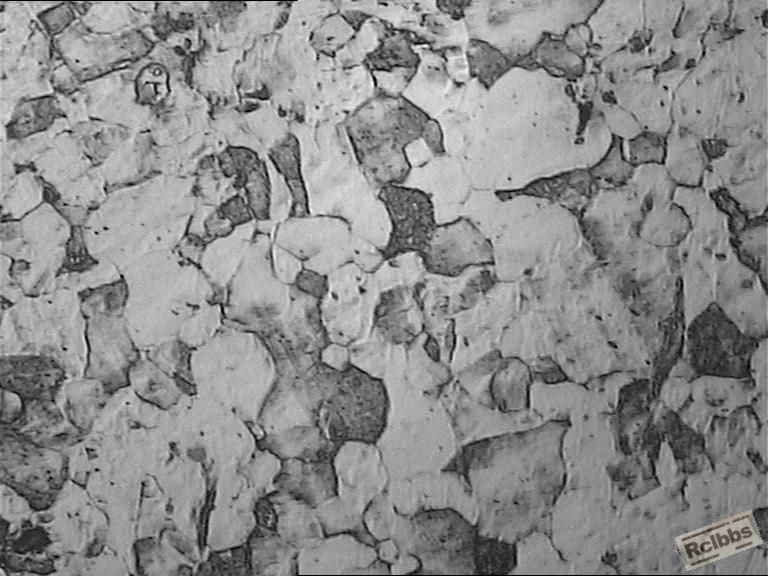

T91,400×金相
T91,400×金相
做毕业设计的时候遇到的问题,想请教一下到底是什么组织……求解答……
发表于 2010-6-6 12:54:26 | 显示全部楼层
是120h吗?为什么保温那么长时间呢?
 楼主| 发表于 2010-6-6 15:01:10 | 显示全部楼层
回复 2# shuhuiz
    对,120h。因为要做同一时间不同温度下的组织转变实验,设定了三个温度,这个是750℃的。不知道是保温环节出了问题还是什么原因,金相显微镜下的组织让我看不明白……
发表于 2012-12-21 09:55:55 | 显示全部楼层
120min还是120h?
做什么实验要保温这么长时间?

750℃,120h,没有高温氧化吗?
签到天数: 906 天
发表于 2023-10-11 16:17:00 | 显示全部楼层
不是回火索氏体吗?
