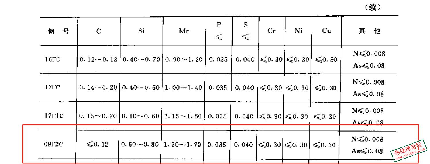

 楼主| 发表于 2024-3-13 16:22:58 | 显示全部楼层

 楼主| 发表于 2024-3-13 17:26:03 | 显示全部楼层
主要是想问问09г2C和13X的温度选择正确吗,我现在在水里也不敢一次冷却下来,采用水冷1分钟,空冷2分钟,再水冷的方式。有这个必要吗。

发表于 2024-3-15 14:20:23 | 显示全部楼层
放心水冷,就是一般的低碳结构钢

发表于 2024-3-18 20:22:11 | 显示全部楼层
这么低的碳含量,没啥风险啊

 楼主| 发表于 2024-3-22 10:44:53 | 显示全部楼层
这种09г2C如何增加低温冲击韧性,回火温度和保温时间有什么需要注意的。厚度40的法兰。我现在900度水淬保温1小时  硬度可以达到170到220。目前我采取470度回火 保温2小时。 保温时间两倍于淬火保温时间。出来的硬度150到190。目前还没做低温冲击试验。今天有了直径25的试棒了。
