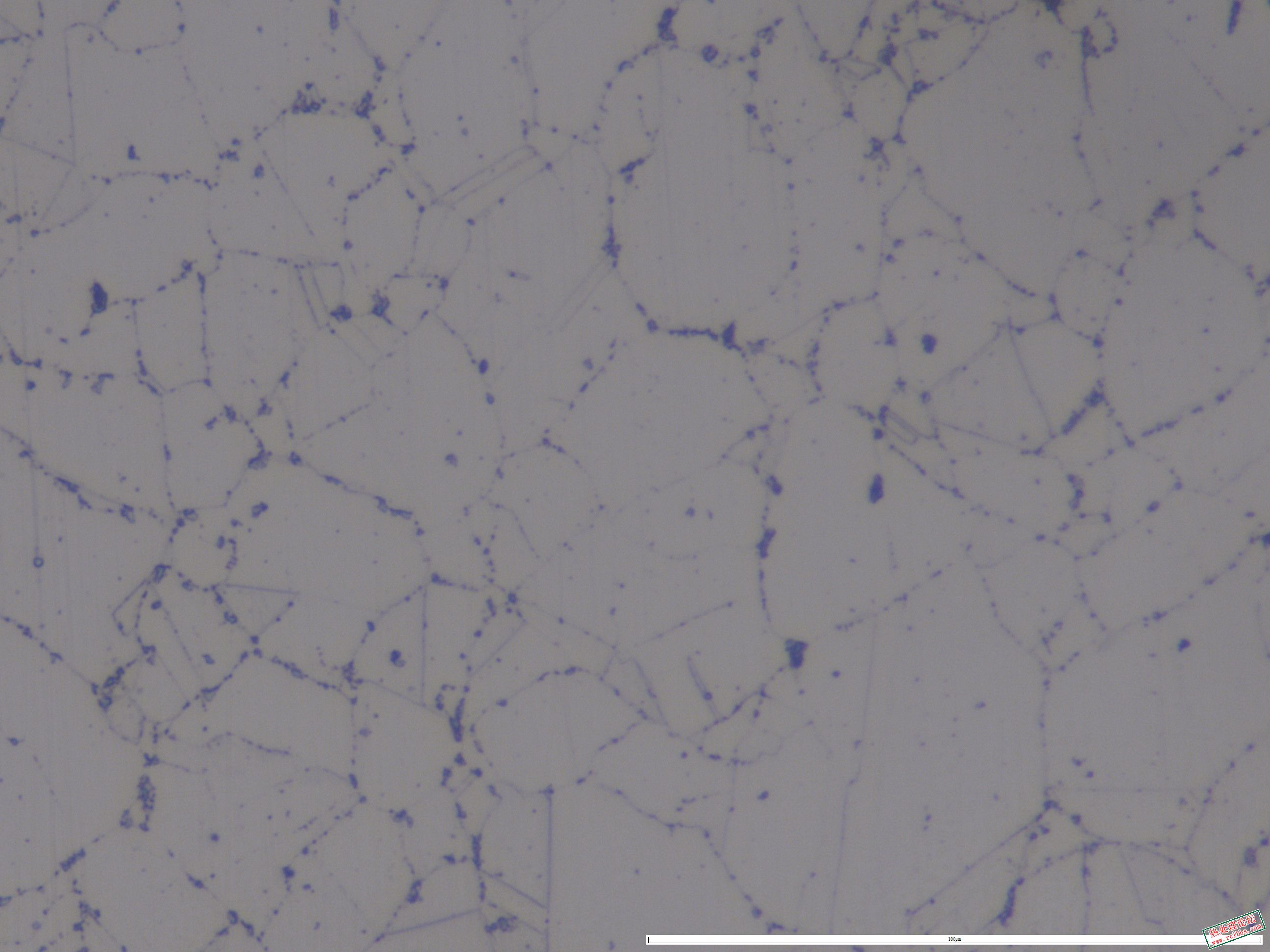

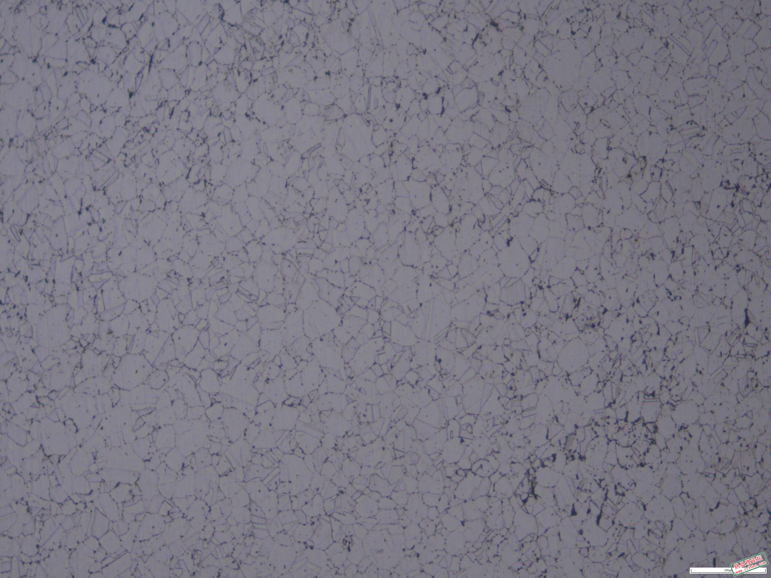

304不锈钢件,1100℃保温2小时,水冷去应力热处理,请大家看看金相有无缺陷?

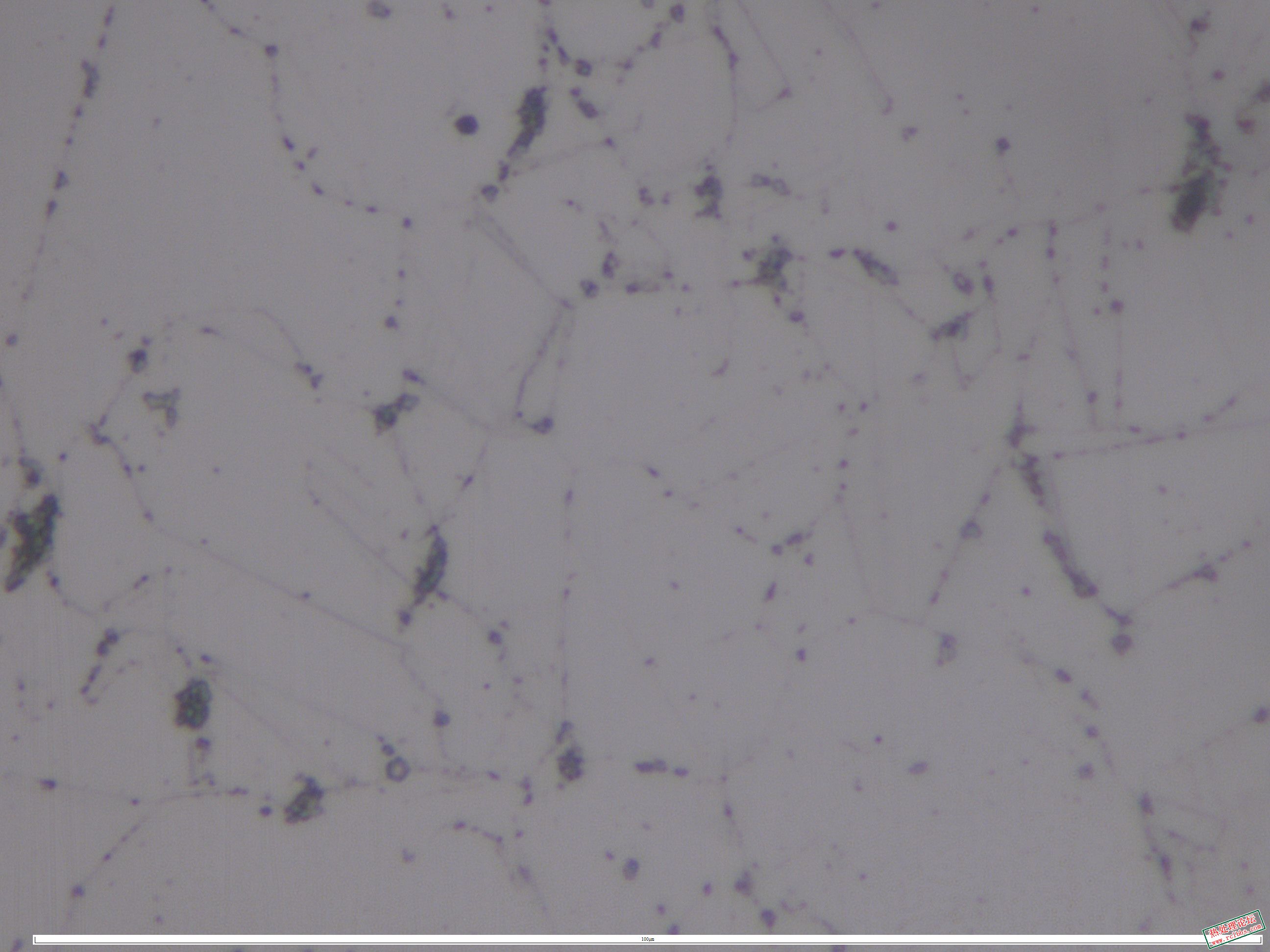

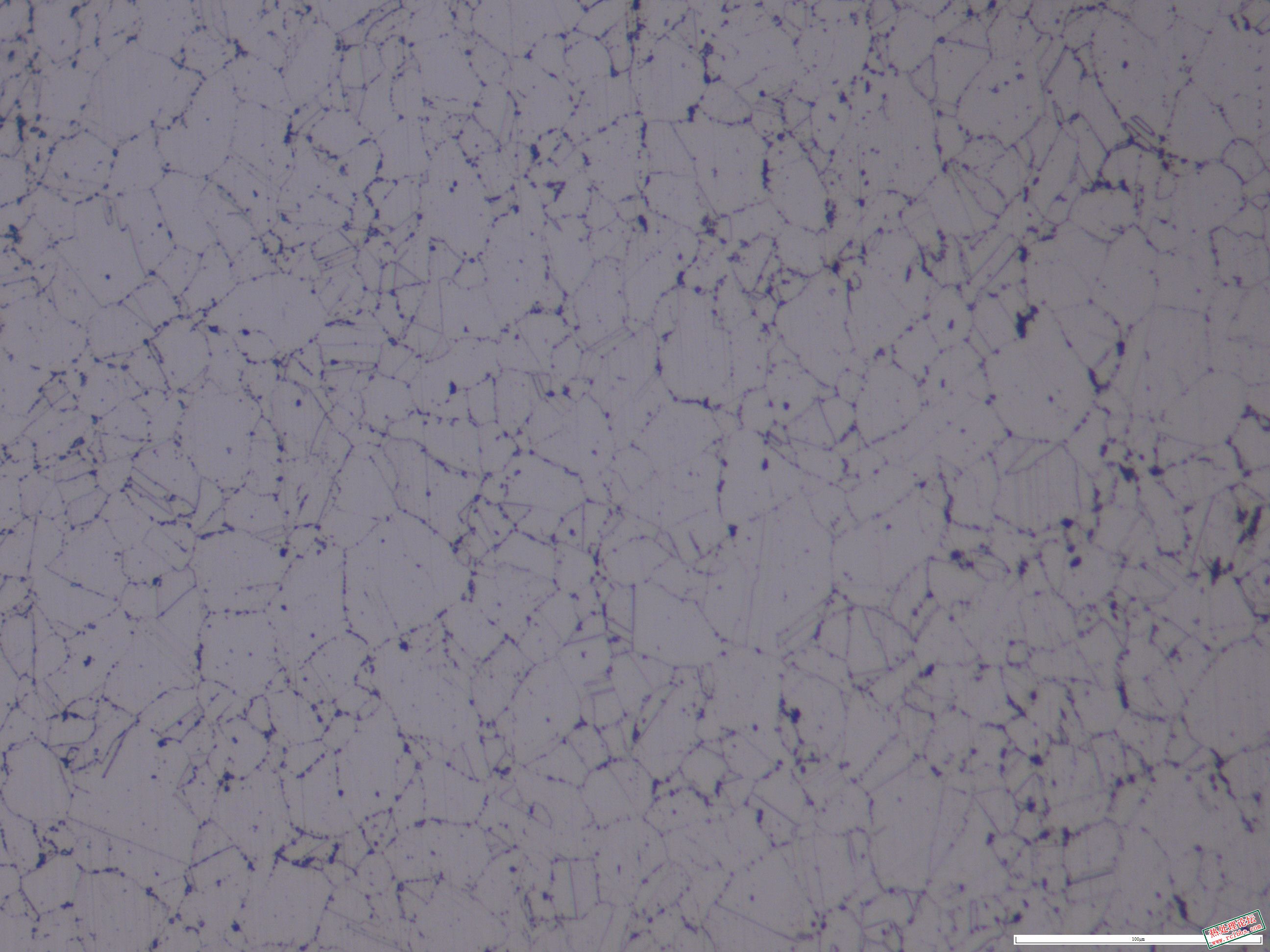

放大后,晶界处有黑斑,是什么组织?

1100保温急冷不是固溶的工艺吗?为什么去应力?我猜测人是碳化铬集中在晶界了,要么温度不够,要么保温不够,在问问其他大佬意见吧

这个准确说应是固溶工艺,晶界颗粒出疑似是碳化物,但不符合1100℃保温2小时 水冷的工艺效果。EDS确认下晶界颗粒是否为碳化物?如果确实是,那就是工艺有问题,绝对不是1100℃保温2小时水冷,或没有及时水冷,水冷前有缓冷期?
