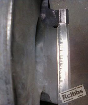

H13铝型材挤压模具,真空热处理:550度、850度、1030度油淬,560-590度回火2次,HRC硬度50,530度硬氮化12小时,但模具上机后很快出现如图情况,氮化层脱落,请问各位老师这是什么原因? 照片-008.jpg

氮化层的致密性不好,白亮层组织脆性太大,化合物层梯度有缺陷!

做一下金相看看氮化层组织

    楼主所讲的“硬氮化”无非是纯氨渗氮。根据模具的服役条件和工况,它是不适合进行所谓硬氮化的,据多种文献介绍,一般的模具只适合做软氮化处理。

如果看这个模具的工作带,不是氮化层脱落,而是挤压过程中把工作带磨损了,俗称“拉花”。
铝型材挤压模具在使用过程中需要繁复氮化多次,控制不好容易造成过氮化,导致氮化层脱落,模具失效报废。

支持4楼杨工!   这种挤压模具我们做的很多,采用液体软氮化,效果不错,在使用过程中从没出现过质量问题。

是拉花了,你的氮化层太薄了,这不是脱落,我也是搞铝型材模具的

楼主使用的模具为热挤压模具,钢号H13(美国牌号),可以实用硬氮化。之所以脱落,是因为氮化过程中被氧化,可能是氨气中含水过量或者吸入空气造成。
