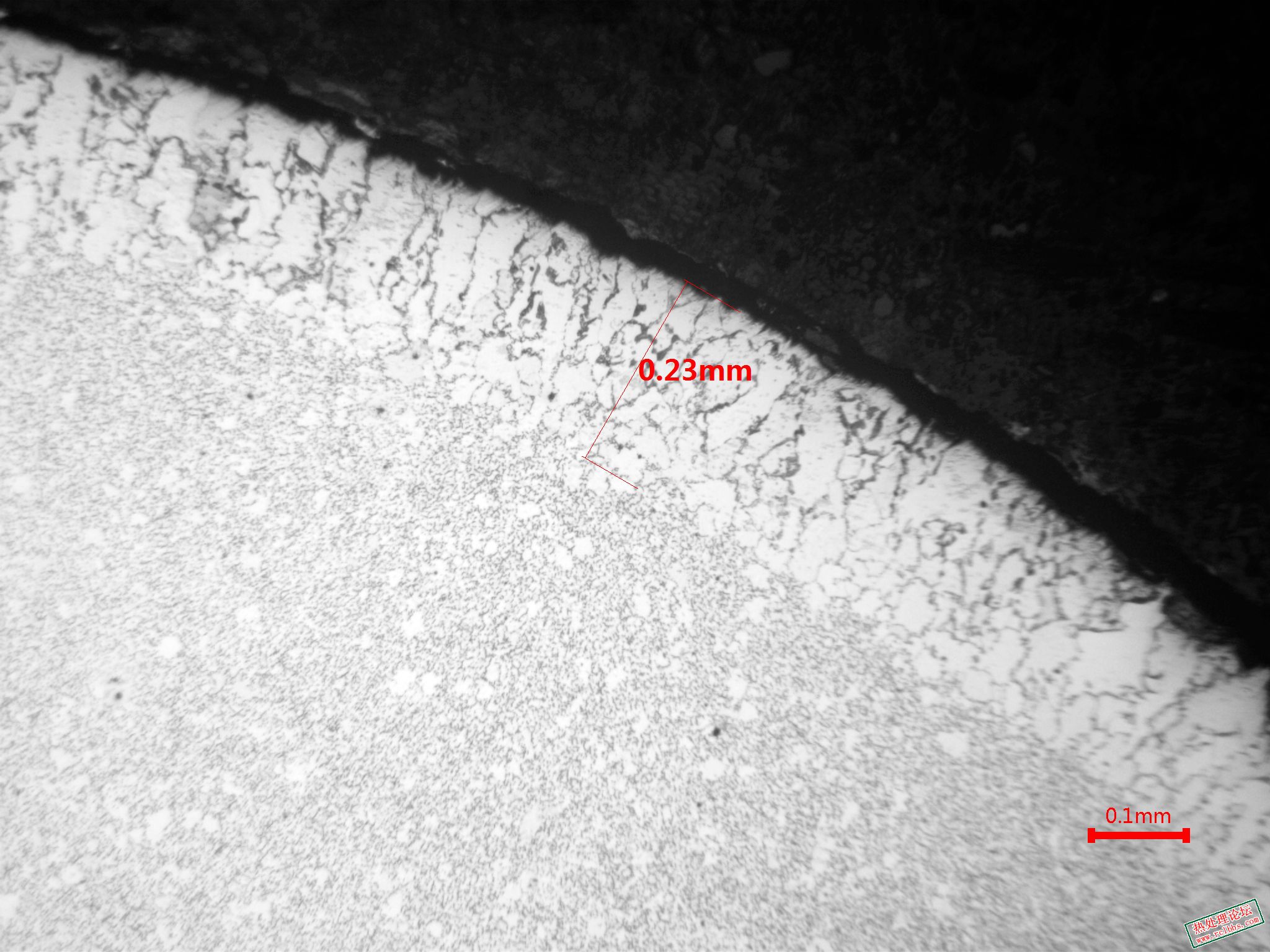

这是很久之前的球化料,具体工艺不清楚了,45号钢8个拉拔到7.35后热处理,这个金相是脱碳还是渗碳

发表于 2024-3-14 11:23:45 | 显示全部楼层
coplandw 发表于 2024-3-14 09:40
从金相结构疏密度是不是可以判断脱碳还是渗碳?
金相结构疏密度,没有这个概念。
你的意思大概是感觉金相里面的东西多不多。
不可以,这是完全不同的概念。
比如渗碳钢渗碳,金相结构疏密度高,是渗碳;
再比如粉末冶金,各种的空洞和缺陷在里面,也可以渗碳,这个疏密度就很差;
另外,不同的脱碳温度也脱碳时间,也会形成不同的脱碳组织,这种柱状晶就显得比较疏松,是碳从表面定向的发生下坡扩散,铁素体发生定向再结晶形成的。也有形成等轴晶的,相对就致密一些,拉拔后也有形成很致密的细小的等轴晶,也是脱碳。
不过一般脱碳由于碳化物是减少,会导致晶粒长大不受阻碍,往往长的会大一些。
所以,金相的疏密程度和脱碳渗碳没有任何关系。用概率的说法就是二者是独立事件。

签到天数: 554 天
发表于 2024-3-14 08:14:23 | 显示全部楼层
脱碳,如果不确定,显微硬度打一下就知道了
签到天数: 520 天
发表于 2024-3-14 08:53:30 | 显示全部楼层
脱碳了,这么长的柱状晶。渗碳是不会涨成柱状晶的。改拉吧,这么深的脱碳没用了

发表于 2024-3-14 09:40:58 | 显示全部楼层
签到天数: 163 天
发表于 2024-3-14 09:46:22 | 显示全部楼层
啥设备热处理应该知晓吧?

签到天数: 1300 天
 楼主| 发表于 2024-3-14 19:01:09 | 显示全部楼层
重庆热处理协会 发表于 2024-3-14 09:46
啥设备热处理应该知晓吧?
井式炉   当时应该是用RX保护的
发表于 2024-3-14 21:56:26 | 显示全部楼层
脱碳,晶粒粗大。没救了。

发表于 2024-3-15 18:34:46 | 显示全部楼层
玛维影歌 发表于 2024-3-14 11:23
金相结构疏密度,没有这个概念。
不可以,这是完全不同的概 ...
受教了,谢谢详细的讲解。
签到天数: 69 天
发表于 2024-3-17 07:48:17 | 显示全部楼层
从图片来看基本确定是脱碳
签到天数: 616 天
发表于 2024-3-17 08:02:11 | 显示全部楼层
重新渗碳啊,不管那么多死马当成活马医,万一合格呢
签到天数: 521 天
发表于 2024-3-17 10:17:05 | 显示全部楼层
你买这样的材料,,,,这一般都是精拉钢,没什么余量的,,你有这样的技术,能做到渗层均匀,有的话,成本都很高,,,
签到天数: 616 天
发表于 2024-3-17 10:23:33 | 显示全部楼层
子玄 发表于 2024-3-17 10:17
你买这样的材料,,,,这一般都是精拉钢,没什么余量的,,你有这样的技术,能做到渗层均匀,有的话,成 ...
只能报废了
签到天数: 90 天
发表于 2024-3-18 11:16:45 | 显示全部楼层
做做表面硬度,脱碳硬度低
签到天数: 292 天
发表于 2024-3-18 20:19:04 | 显示全部楼层
脱碳了,柱状晶了,硬度如何
签到天数: 345 天
发表于 2024-3-19 10:18:11 | 显示全部楼层
脱碳了,看到铁素体了。好像柱状晶一样
