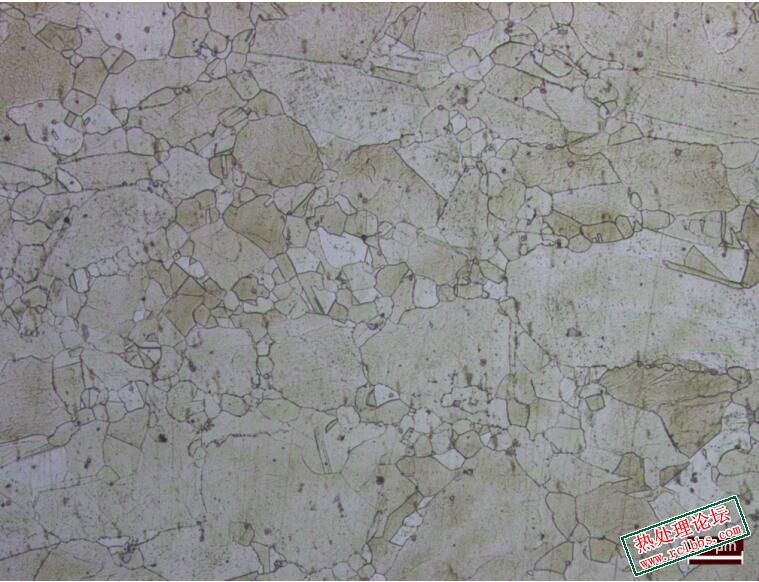

含Ni 24%,Cr 14%,Mo 1,25%,C 0.043%  V 0.29%,Ti 1.99%
经过固溶+时效后,出现严重混晶,是哪里出了问题呢?第一次见这种。

发表于 2024-3-14 15:53:35 | 显示全部楼层
好漂亮的项链晶,上次见这种还是在上次,国家标准里的图,收藏了

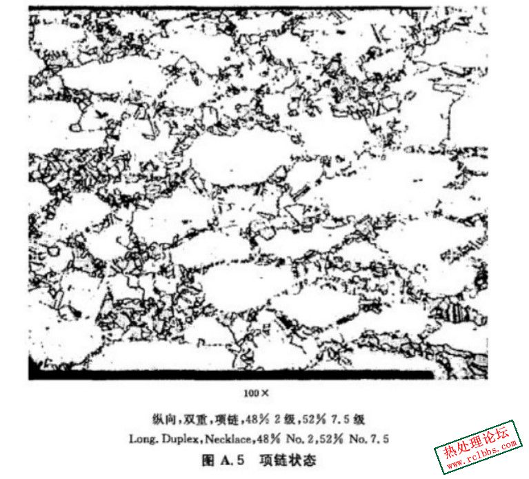

我是说这个图和标准里的图挺像的,不过这个图是实际拍出来的,很好看。下面的图是标准里面的图。

书上有没有说是怎么形成的?碳化物析出?还是原材料晶粒粗大?还是固溶保温时间不足???

你这个是高温合金吧,一般来讲,双重晶粒是锻造带来的。锻造的带来的织构、内部晶粒不均匀变形、或者不恰当的锻造比,可能导致双重晶粒。也可能是铸造的组织遗传来的。这个我也没做过,只是猜测。
