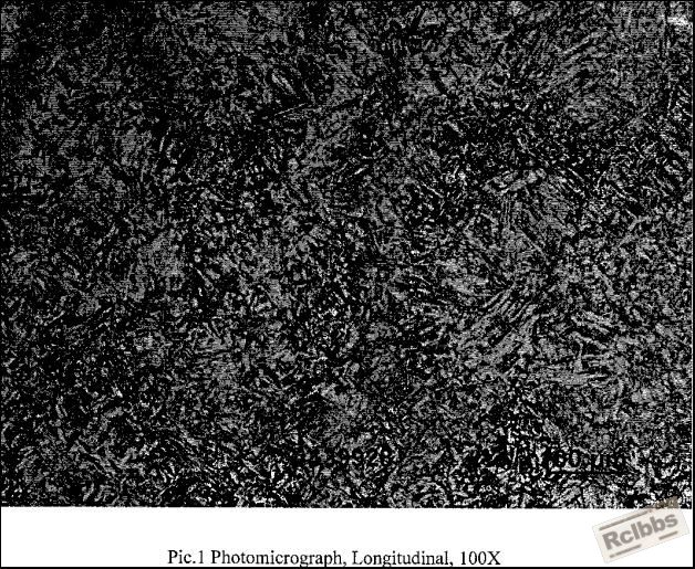

大家帮我看一下这图,有没有铁素体。图片是从报告中截下来的。有点不清楚,不好意思。
p91回火组织
p91回火组织
