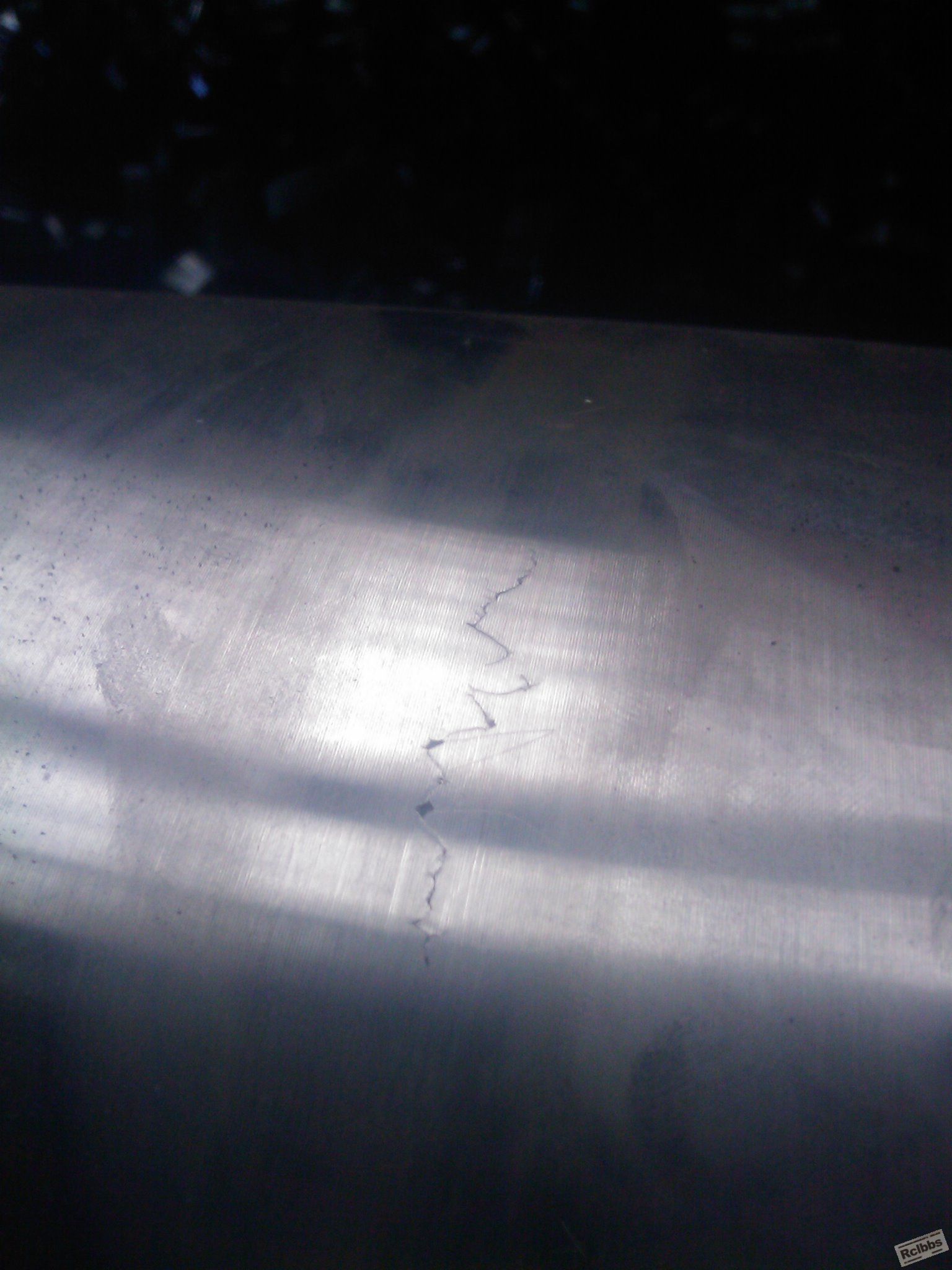

材料60CrMoV,中频淬火,硬度 HRC60--62,淬火介质PAG,全长1800MM,直径320MM,淬火后在轴的一端,距轴头100MM处产生裂纹。
自己分析应是材料缺陷所致,如果是淬火工艺不当,裂纹的产生应该不止这一处,而且裂纹的形状太不规则。如何判定此裂纹的产生原因,请各位帮忙出个主意。
发表于 2010-6-6 16:41:16 | 显示全部楼层
看裂纹形状,应该是原材料有问题!在裂纹处线割一块做个金相看看,才有说服力呀1
签到天数: 11 天
 楼主| 发表于 2010-6-7 22:07:39 | 显示全部楼层
这是根轴,还没有死废,暂时不能解剖做金相分析,也是想请各位帮忙看看,.表面淬火的裂纹大多是直线的,而且裂纹里面不应有明显的氧化色,总感觉应该是材料缺陷所致。
发表于 2010-6-7 22:30:28 | 显示全部楼层
我想了解一下你的淬火方式,是立式淬火机床还是卧式淬火机床,如果是立式那这个裂纹是在工件的上方还是在下方产生的
发表于 2010-6-7 22:33:22 | 显示全部楼层
另外,你的原材料是否经过锻造过的,锻造和圆料本身就有很大的区别
签到天数: 11 天
 楼主| 发表于 2010-6-8 21:27:04 | 显示全部楼层
材料为锻件,立式淬火机床,产生在哪一端不详,淬火后并没有发现,到用户哪儿精车后才反馈回来,车削量约1毫米
签到天数: 9 天
发表于 2010-6-10 09:46:22 | 显示全部楼层
我也曾遇到过这种问题,主要出现在D190--D230之间的柱子,我觉得主要是应力问题。
发表于 2010-6-16 17:01:10 | 显示全部楼层
我想问一句比较不专业的,这样的裂纹可以修复吗??
签到天数: 11 天
 楼主| 发表于 2010-6-23 09:44:57 | 显示全部楼层
不能修复,已经补料重新加工,最经济的办法就是放在那等着有机会干成更小一点的轴!
发表于 2010-6-24 12:22:11 | 显示全部楼层
只要后续工序不进行热加工,这种裂纹应该是可以修的。lz你遇到的这种情况应该是锻件后产生的应力。
发表于 2010-8-3 18:06:45 | 显示全部楼层
应该是材料原因所致
签到天数: 9 天
发表于 2010-8-3 19:19:15 | 显示全部楼层
此种裂纹可以修复。
