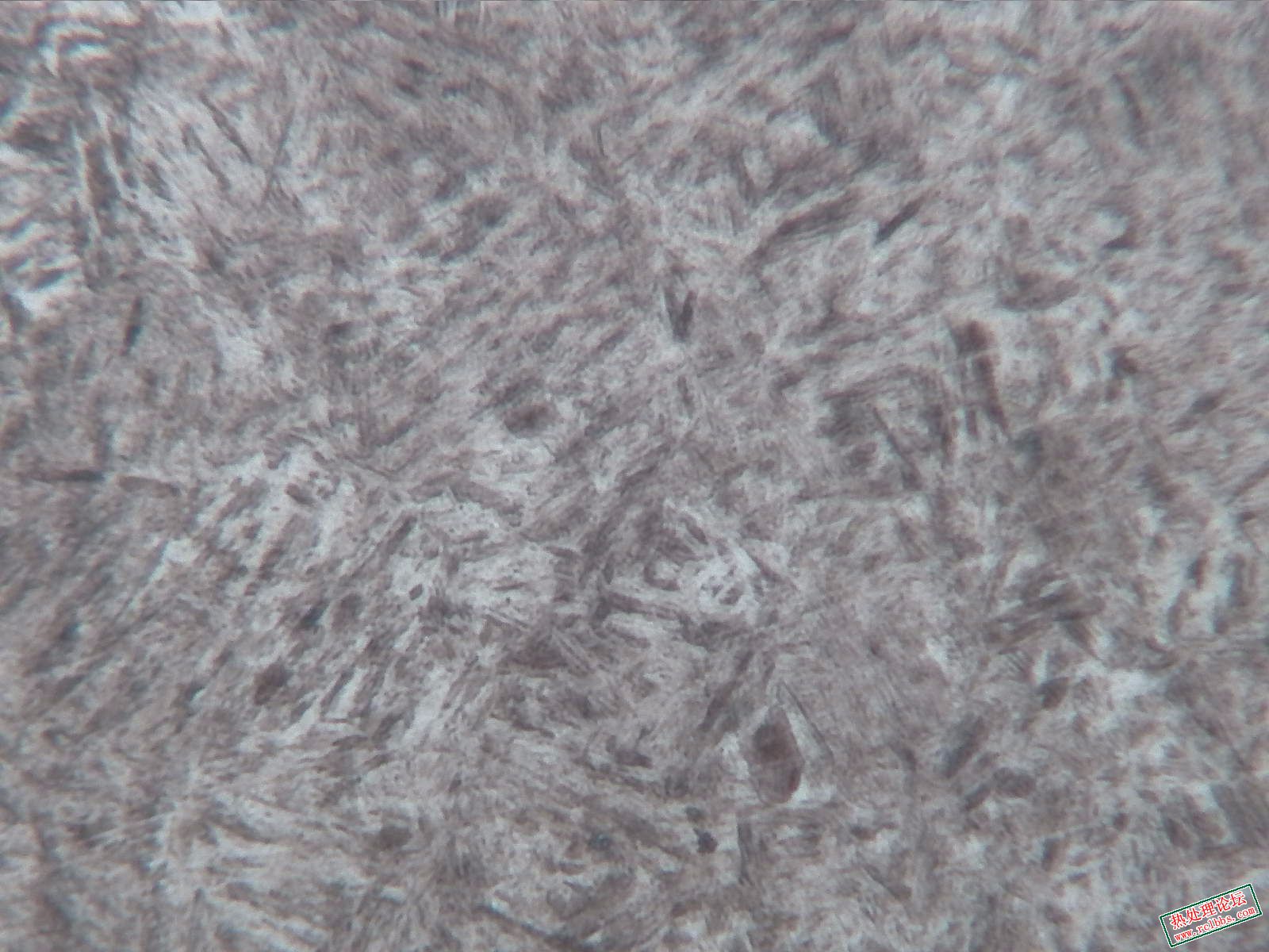

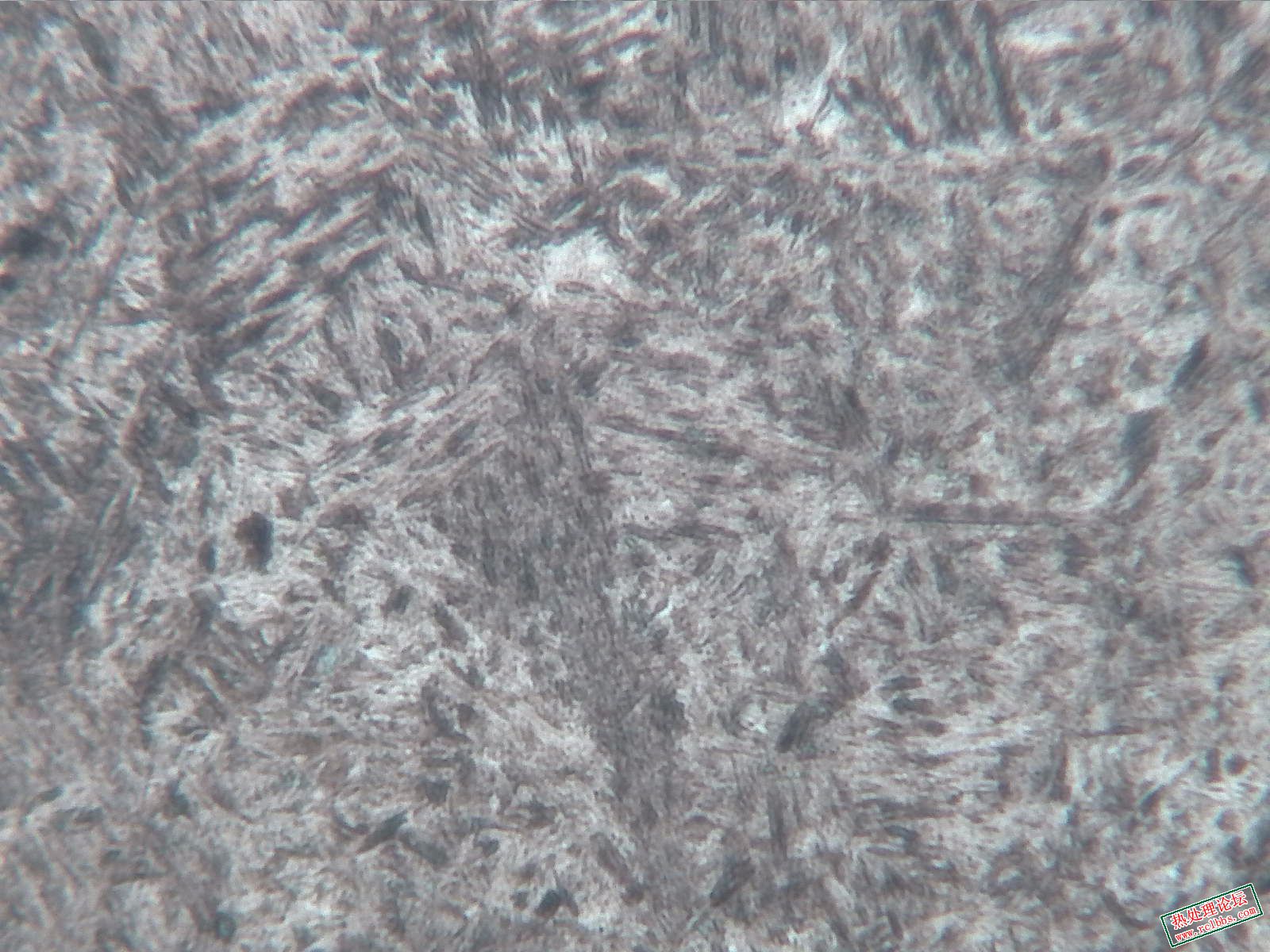

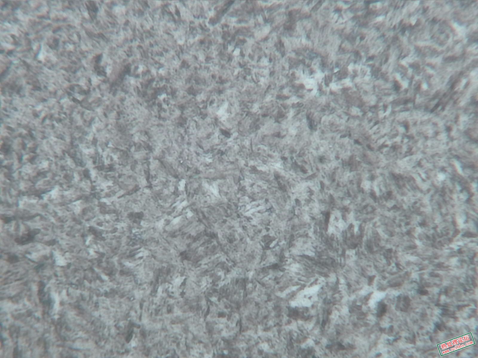

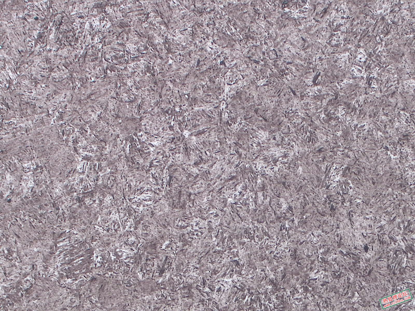

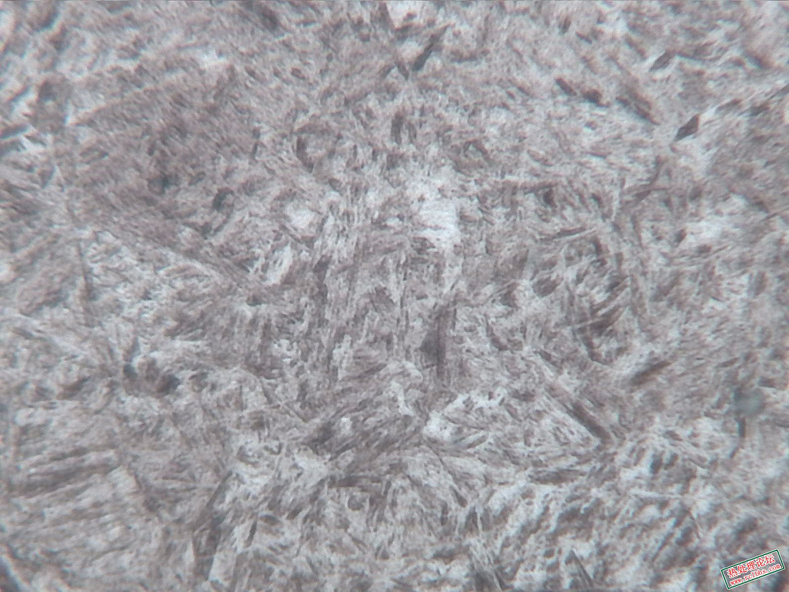

请教一下40Mn2中频感应淬火,金相组织等级能评多少级?

发表于 2024-3-14 15:45:37 | 显示全部楼层
评定级别需要有标尺,否则没人知道这个组织到底是多大。
回复 顶 1 踩 0
签到天数: 622 天
发表于 2024-3-14 16:04:05 | 显示全部楼层
件大不大?是芯部还是表面?组织看起是粗针马氏体
签到天数: 478 天
 楼主| 发表于 2024-3-14 16:29:52 | 显示全部楼层
工件不大,显微镜软件没有标尺,不好意思
组织看的是芯部

发表于 2024-3-14 22:28:57 | 显示全部楼层
组织看着还不错,马氏体组织正常
签到天数: 520 天
发表于 2024-3-15 14:39:24 | 显示全部楼层
爱在旅途 发表于 2024-3-14 22:28
组织看着还不错,马氏体组织正常
我感觉大了,芯部的马氏体已经这么大了,表面应该有1级了。正常的感应淬火,6级组织最好,一般至少要控制在3及以上,除非是一些拐角、尖角且不控制的位置会粗大一些。
签到天数: 1158 天
发表于 2024-3-15 15:45:15 | 显示全部楼层
3级组织,合格件。。。。。。。。3-7级合格。

 楼主| 发表于 2024-3-16 07:34:26 | 显示全部楼层
玛维影歌 发表于 2024-3-15 14:39
我感觉大了,芯部的马氏体已经这么大了,表面应该有1级了。正常的感应淬火,6级组织最好,一般至少要控制 ...
一个是100倍的,另外两张是500倍的;
6级的感应组织感觉好难做到啊

签到天数: 1158 天
发表于 2024-3-16 08:15:20 | 显示全部楼层
CN-Boy 发表于 2024-3-16 07:36
这两张的金相组织都可以评价3级么?
是的,第一张可以换个地方拍一下,有一条异常的
签到天数: 487 天
发表于 2024-3-16 08:54:54 | 显示全部楼层
感应热处理的组织优先确认边部组织,确定是否有粗大的马氏体,特别要关注形状急剧变化的位置。其次确认硬化层中心部的组织,然后确认硬化层深是否满足规格,如果是勉强满足硬化层下限规格,则需要确认过渡区的组织。
楼主的组织我觉得在4级,应该是合格的。

签到天数: 622 天
发表于 2024-3-17 11:10:20 | 显示全部楼层
这两张的金相组织都可以评价3级么?
如果我来评的话 肯定4级妥妥的,都有5级的倾向了
签到天数: 478 天
 楼主| 发表于 2024-3-18 11:07:36 | 显示全部楼层
我感觉和4级还是有挺大差别的;
这种我会评4级
