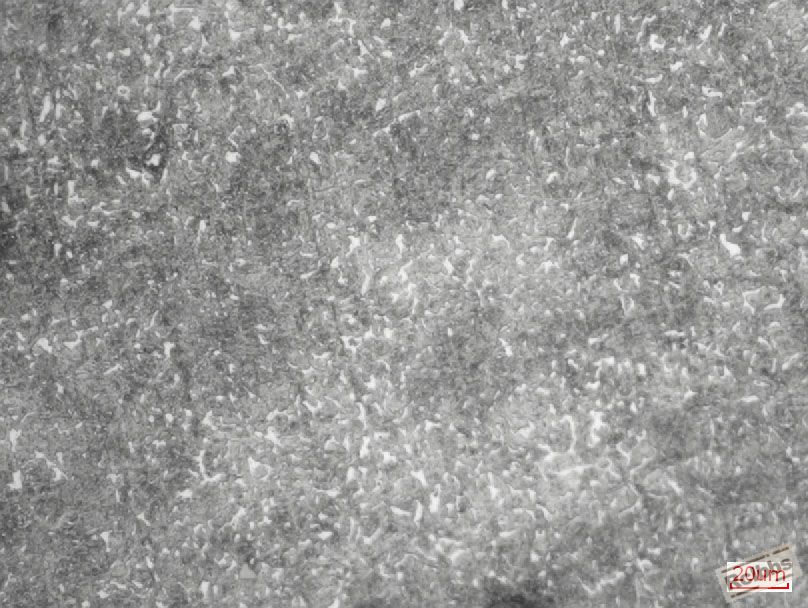

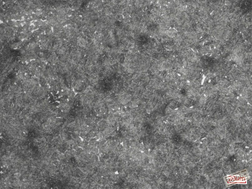

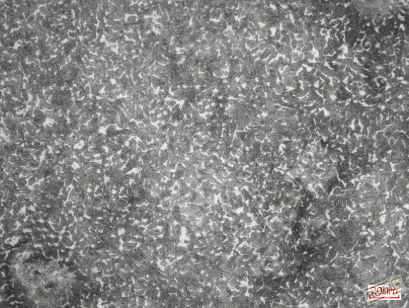

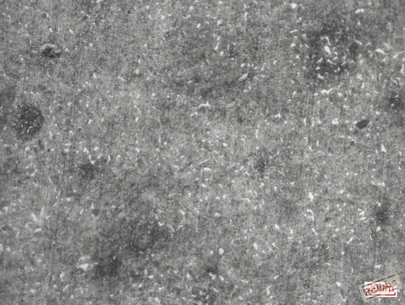

大侠们帮忙看下,给出自己的看法, 材料是50Si2CrVA,淬火时间是20min,回火时间是90min,当然只是规定,金相没处理,希望大家仔细看看 ,给点意见,呵呵
50Si2CrVA在910℃淬火+350℃回火
50Si2CrVA在910℃淬火+320℃回火
50Si2CrVA在870℃淬火+350℃回火
50Si2CrVA在870℃淬火+320℃回火

感觉奥氏体化不够,似亚温淬火组织。
测温系统是否正常?
 楼主| 发表于 2010-6-6 21:36:15 | 显示全部楼层
    不清楚,这些试样是别人给我的,还有第三个试样(第三个图)出现了回火马氏体脆化,我对金相一窍不通,帮忙看看

1.淬火温度偏低
2.更换冷速快一点的介质
