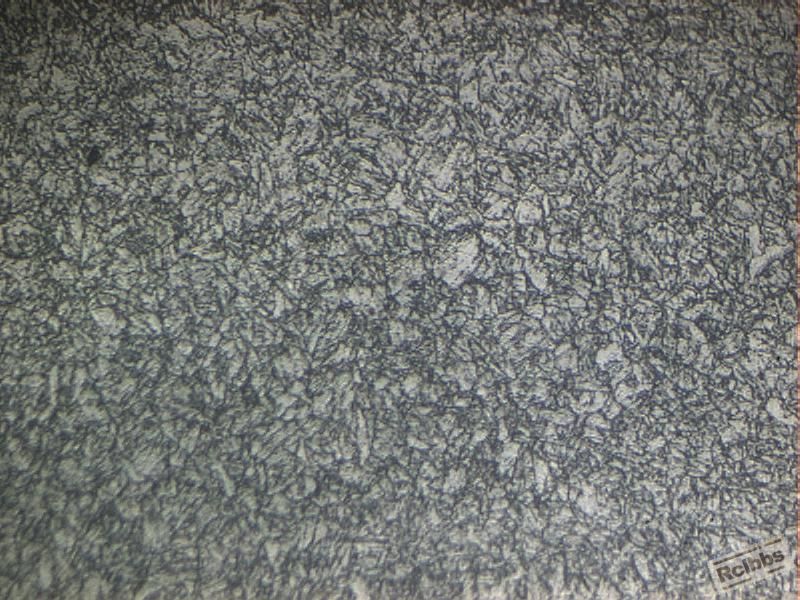

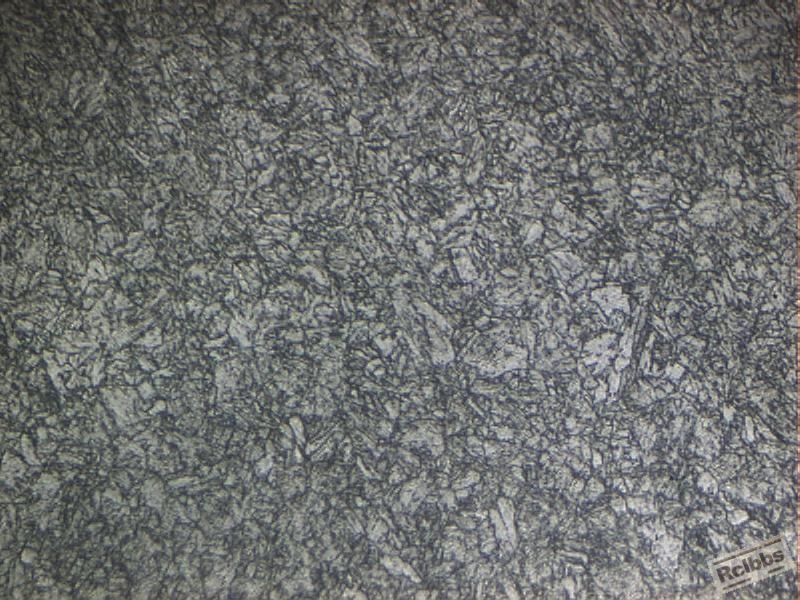

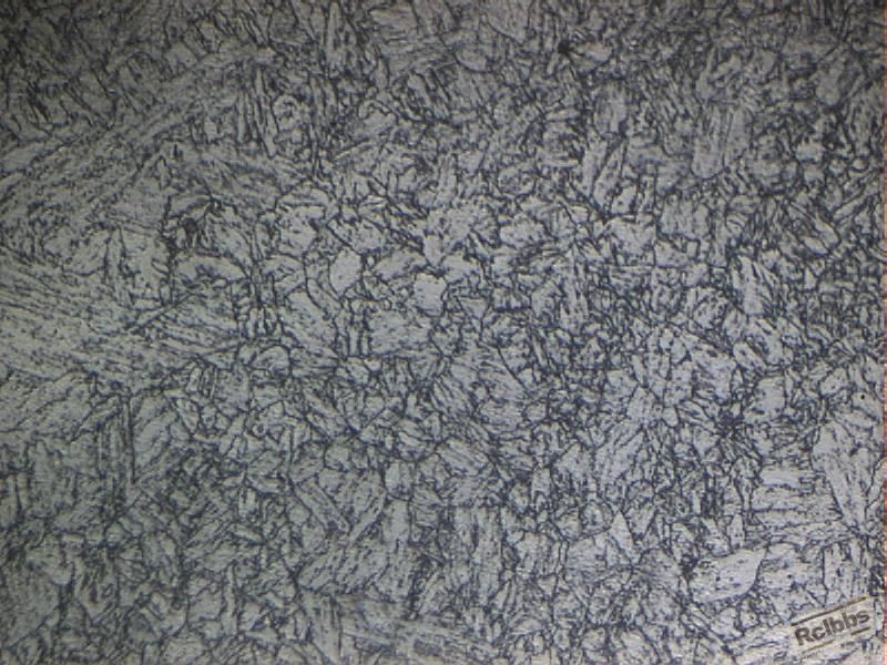

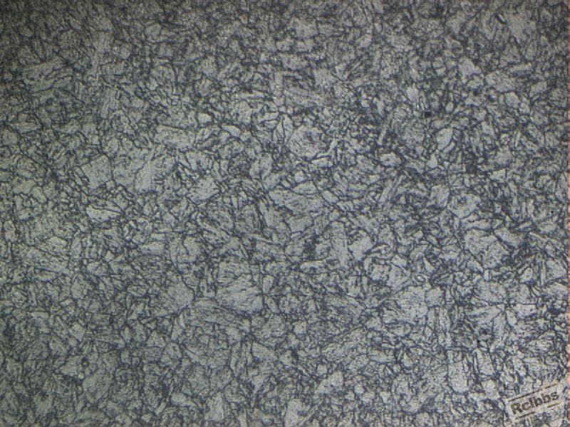

材料为含9%Ni的低碳钢。含C 0.036%
各个图放大倍数均为400倍
热处理状态为750℃淬火+580℃回火
热处理状态为800℃淬火+580℃回火
热处理状态为850℃淬火+580℃回火
热处理状态为900℃淬火+580℃回火
小弟初学者,有谁能介绍下其中的组织吗?我初步判断为回火索氏体,不太确定。白色和黑色的分别是什么?另外,最好能对这几个组织的优劣进行评定下,非常感谢!
另外又腐蚀了这几个样的晶界,很清晰的看到第二个样的晶粒最小,但是对于相图来说,我实在看不出来第一个和第二个有什么区别。。。求助。。

材料为含9%的低碳钢。
9%的是什么元素
 楼主| 发表于 2010-6-7 09:05:49 | 显示全部楼层
回复 2# jiaojiaosai
    是Ni,不好意思打漏了。马上修改帖子
签到天数: 941 天
发表于 2010-6-7 21:28:20 | 显示全部楼层
确定组织要参照该钢种的CCT曲线。
这种组织,可能是贝氏体。
发表于 2010-6-7 21:38:04 | 显示全部楼层
低碳马氏体
