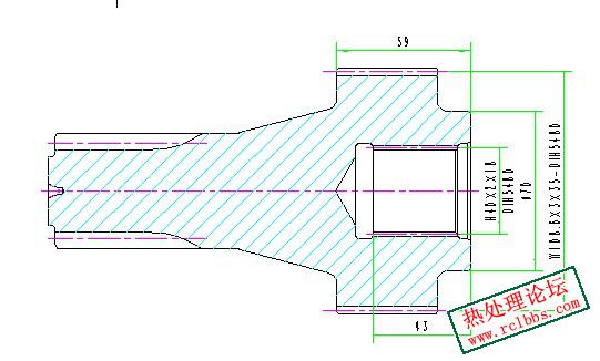

一种太阳轮,材料20CrMnTiH,插齿内花键棒间距M3.5=32.92-32.93,渗碳淬火后为32.98-33.01。准备二次淬火,请教如何放置及冷却,缩小棒间距,硬度组织还要符合要求。棒间距成品要求32.81-32.91。渗碳炉为爱协林多用炉。图形如下:
