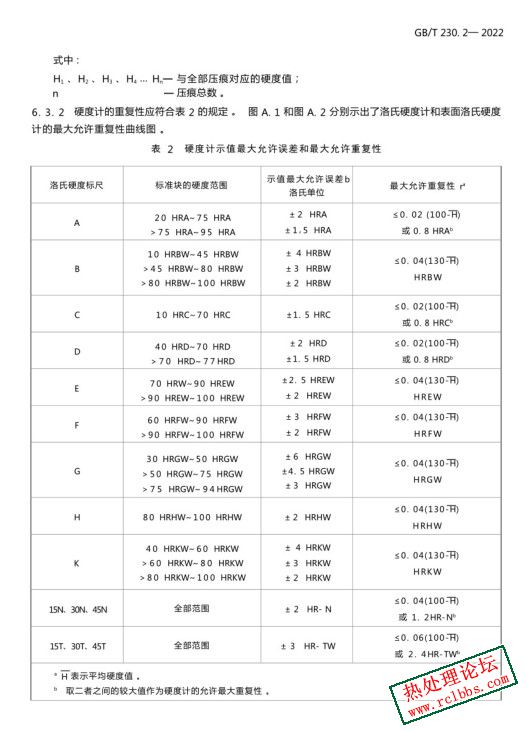

热处理 检测室(实验室)国标温湿度标准是多少
以及维氏 洛氏硬度计 国标误差是多少  (比如重复性 修正值 平均值 不大于或者小于多少)

发表于 2024-3-15 16:47:46 | 显示全部楼层
国家标准里面都有啊,认真看下

 楼主| 发表于 2024-3-15 19:58:20 | 显示全部楼层
玛维影歌 发表于 2024-3-15 16:47
国家标准里面都有啊,认真看下
非常感谢 要是有维氏的就更完美了
