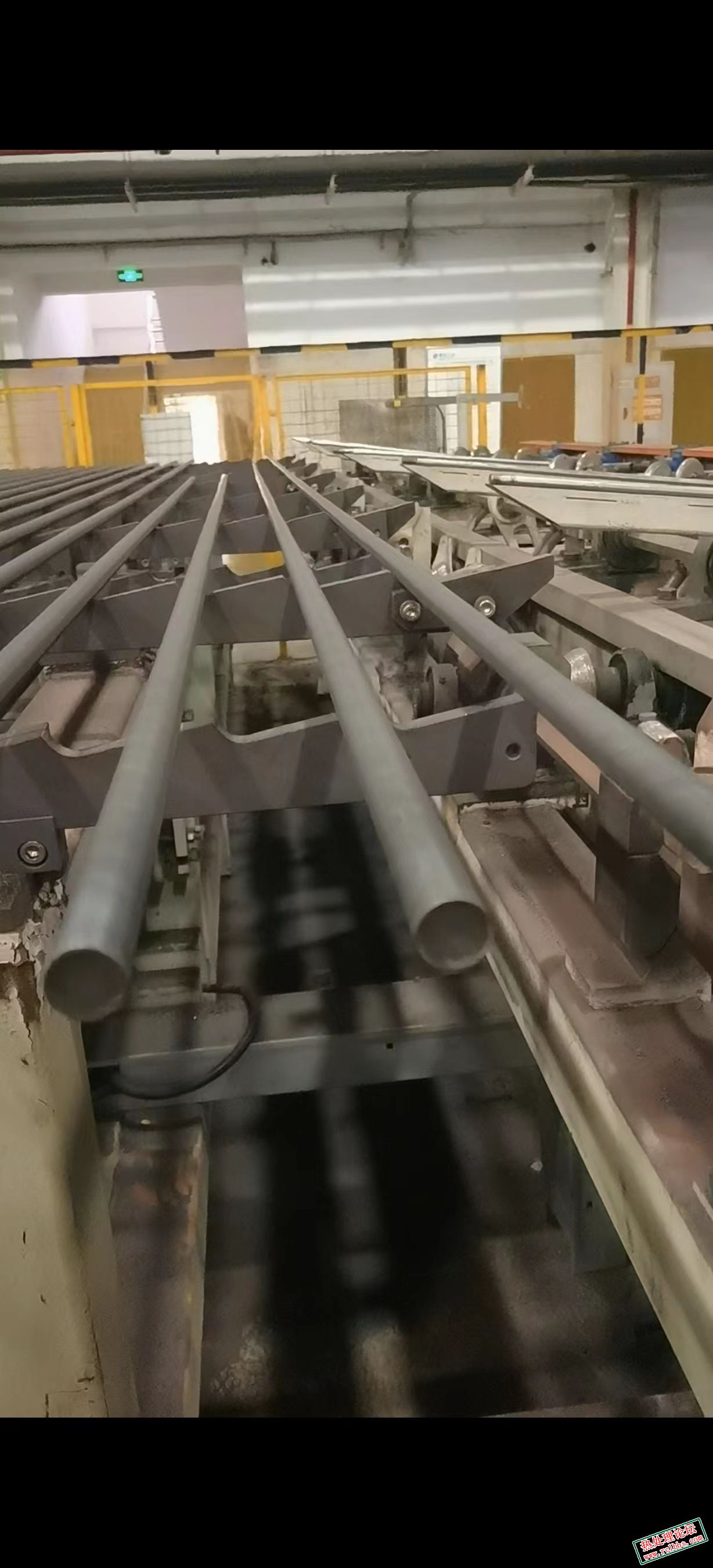

单位的中频感应调质机床做出来的棒料端头硬度高,现在需要买一台设备专门软化棒料端头,预算10万左右,有感兴趣的厂家可以联系一下。最好是重庆附近的厂家。
中频感应调质的料头需要软化

节拍是1分钟一根,软化后端头硬度要求22-28HRC,目前端头最硬的部分硬度44-46HRC

不是,需要一个感应加热电源把棒料端头重新加热
