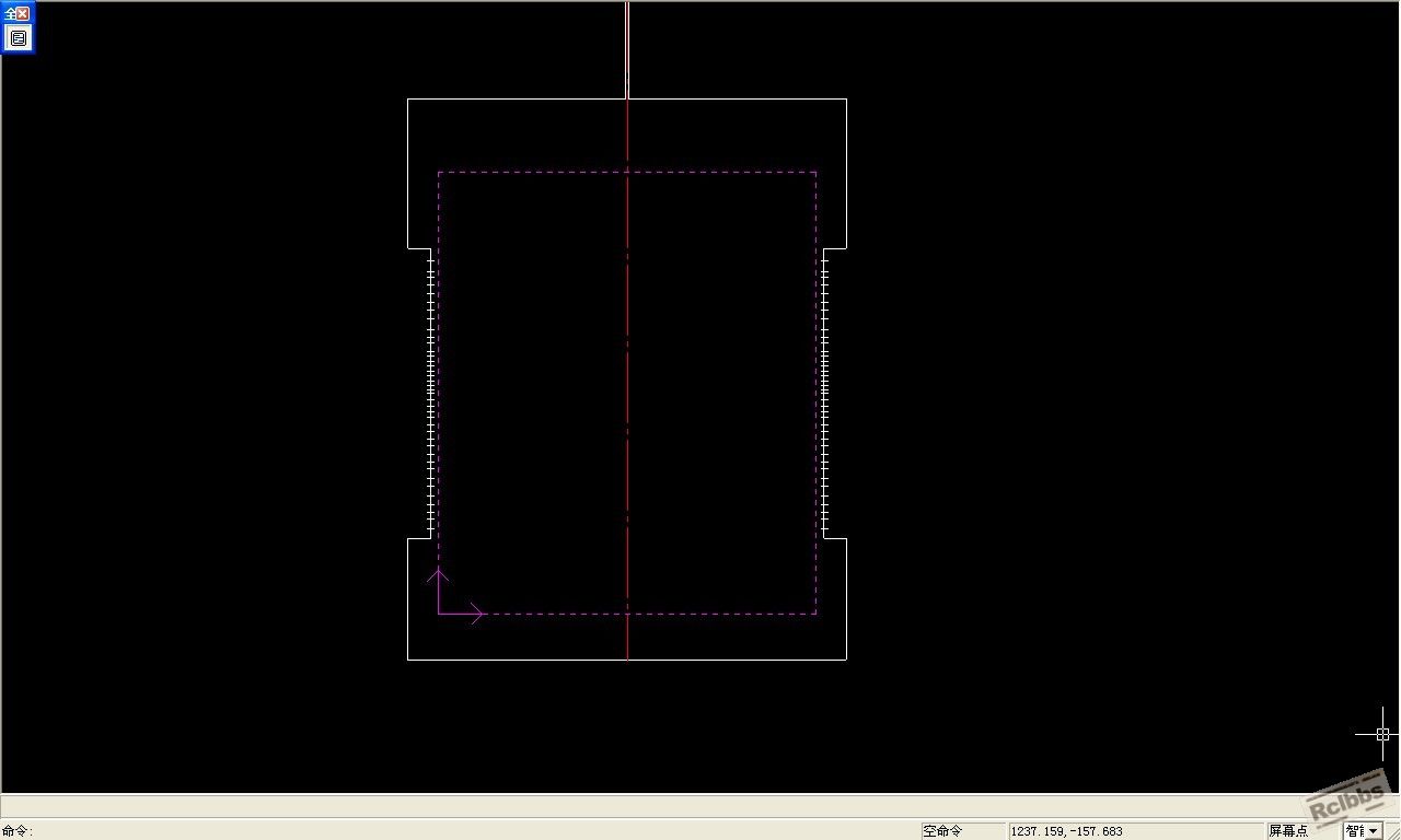

 楼主| 发表于 2010-6-9 22:21:25 | 显示全部楼层
感应器简图
感应器简图
回复 11# burning
我说的10Khz就是根据淬硬层深度确定的啊,不过移动速度和功率要试验确定才能知道。
肯定是两个面同时淬了,那样变形才能尽量小。两个面分开单独淬火,变形量当然很大。
感应器简图
