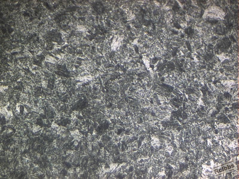

钢为9Ni钢,处理状态为800℃淬火1h水冷+580℃回火2h水冷
组织看着挺怪的,放大400倍

9Ni钢是什么钢?
好像是未到相变温度的淬火组织。。。

    我查了一下,9NI钢为铁素体低温用钢,可以在-196℃使用。淬火温度在800℃~900℃,20世纪40年代开发出来,其强度高,低温韧性好。现在主要是储罐用主材,其成本比Ni2Cr不锈钢成本低,得到广泛使用。化学成分:C  ≤0.13    Si  0.15~0.30   Mn  ≤0.90    Ni  8.5~9.5

保温时间不足,温度偏低,组织给鄙人的感觉。

    但是实际情况是,保温时间已经很足了,因为样很小,横截面为10*10mm的,保温肯定是够了
我做的是一组对比试验,随着回火时间的延长(0.5h 1h 2h 3h),组织应该变得越来越细小。但是到这个时,组织就不认识了。。。。
还有您温度不足指的是淬火温度还是回火温度?

铁素体钢不会发生相变吧!热处理有意义吗?
发表于 2010-6-8 18:28:19 | 显示全部楼层
有点像索氏体。

    铁素体钢?您说的应该是亚共析钢吧?热处理怎么会没有意义呢?这种钢现在最常用的就是靠热处理来改善其低温性能,不知道您说的没有意义指的是哪方面?

    淬火温度,工件小的话,时间就够了。

的确有点像回火索氏体 + 贝氏体 + 少量F。
