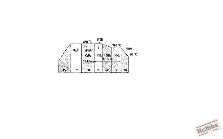

在文献中看到附件中的真空碳氮共渗工艺,请问该工艺渗碳温度880增加到920,有没什么问题?

设备不同、特色不同。-----------没问题。
