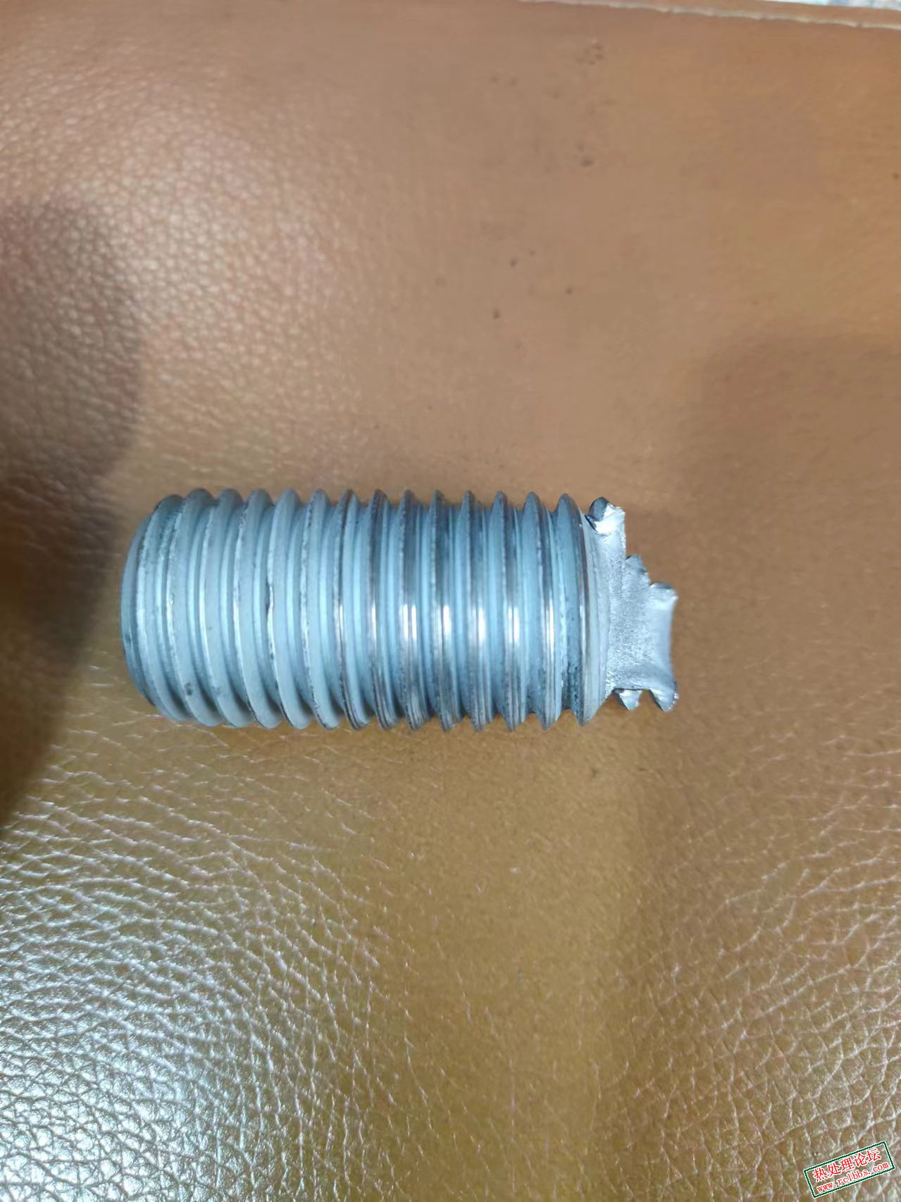

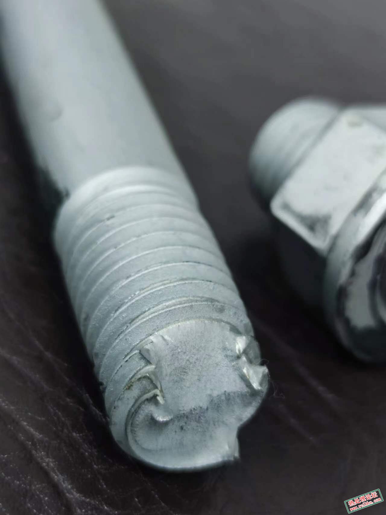

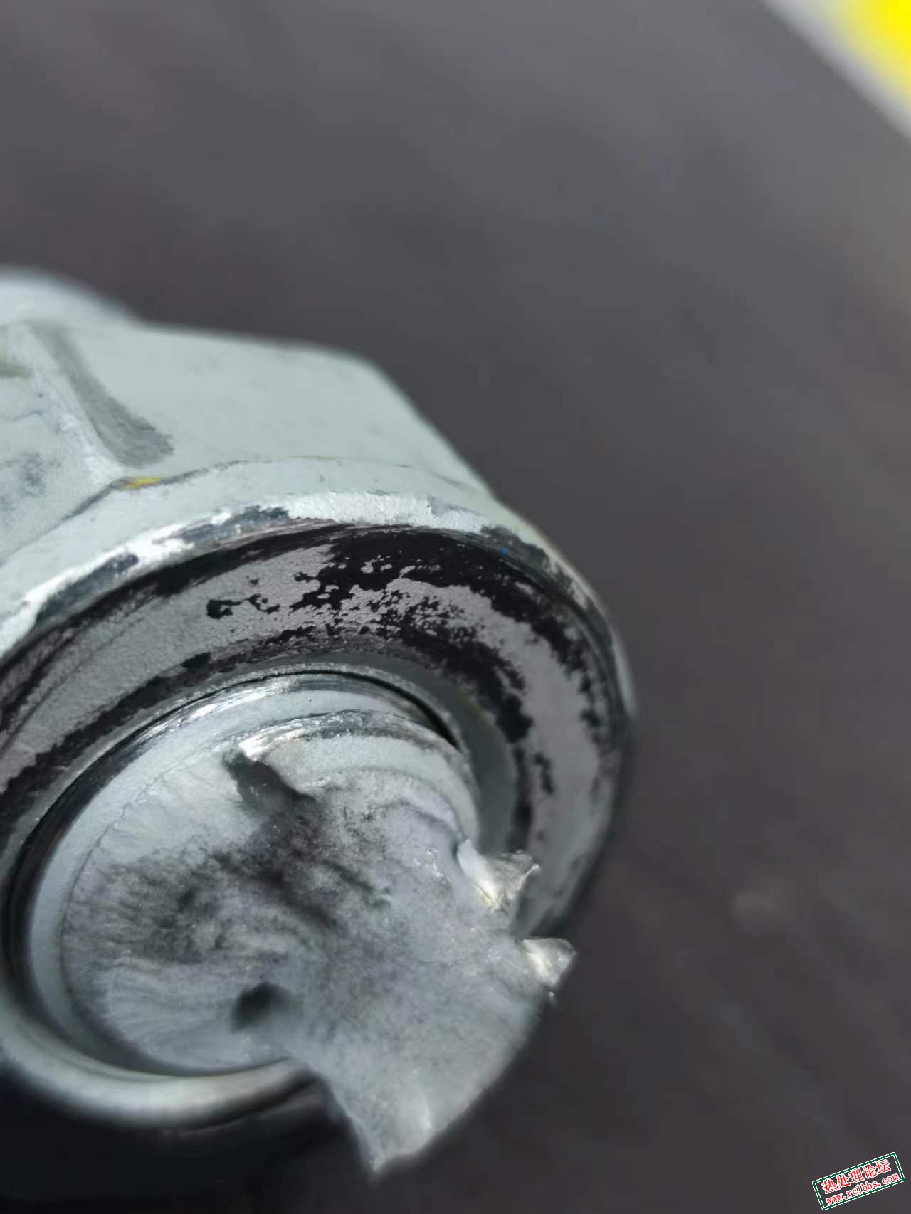

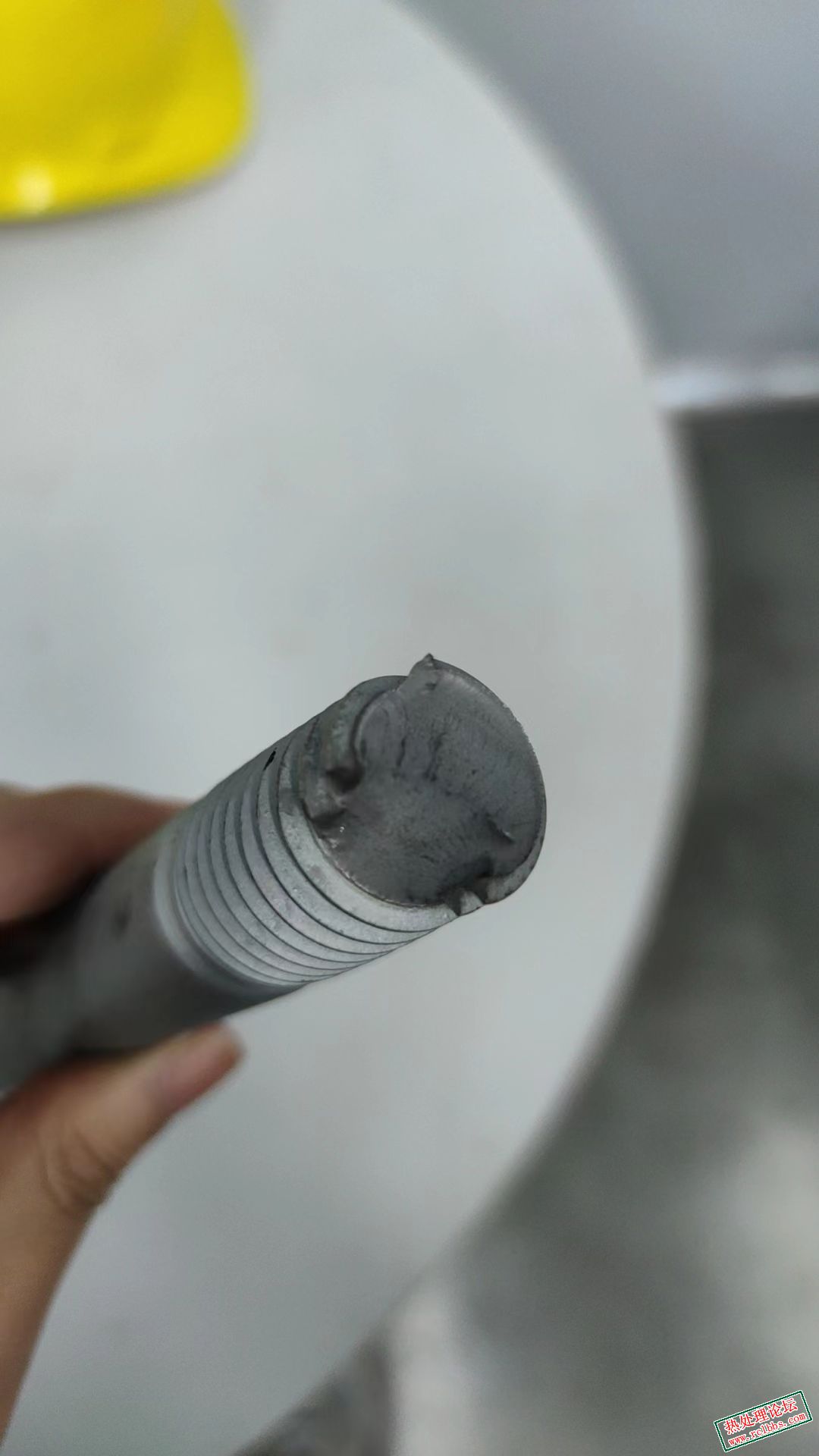

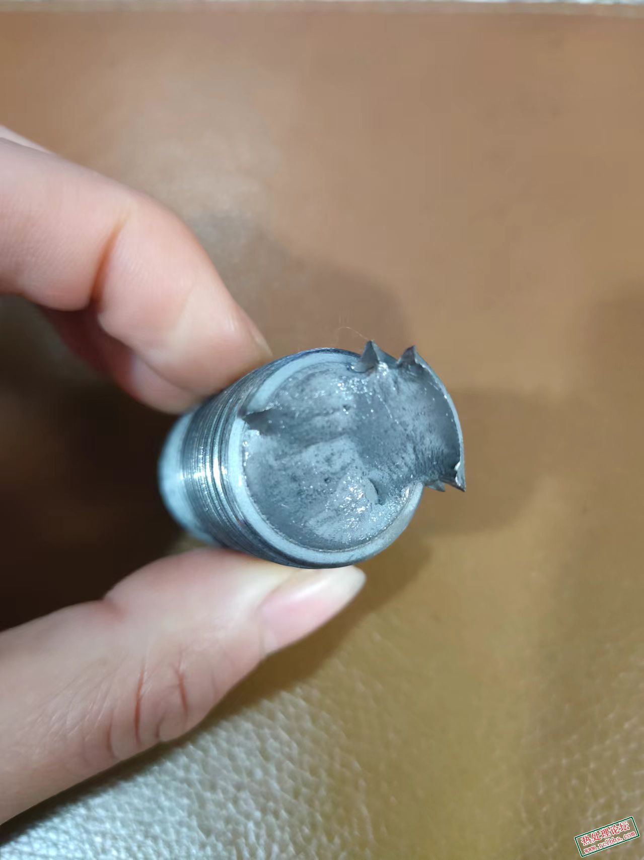

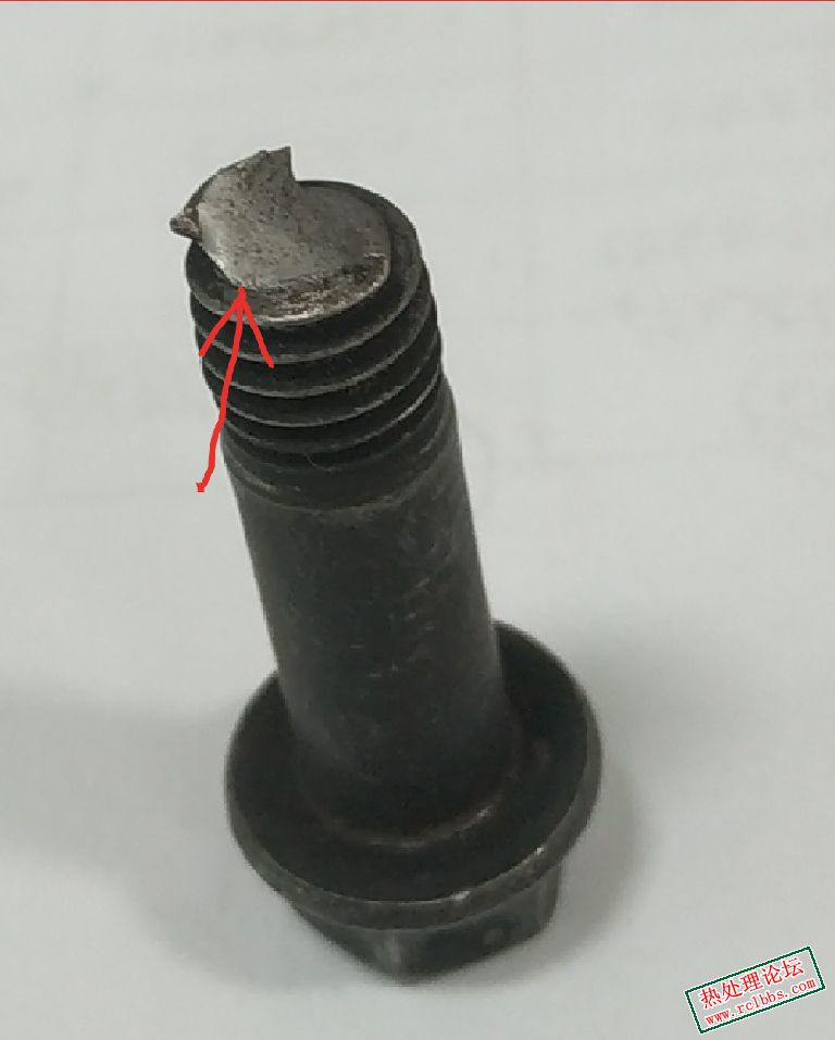

螺栓在使用过程中断裂,材料为40Cr,螺纹为M24*3,多断裂件看有发生塑性变形,麻烦有经验的友友们看下是断口是什么原因导致的断裂

使用中失效的螺栓,第一步必须向用户了解工况,有条件的话最好能到现象了解,这跟破案时必须实地侦查一个道理。
第二步是把断口研究透彻,体视下观察是必须的(有扫描电镜的话当然更好),先宏观有条件再微观上找准起裂源,这是分析正确与否的关键。
大部分螺栓在使用过程中的断裂是疲劳断裂,从提供的宏观照片上看,楼主的螺栓并不例外,断口上没有明显的塑性变形区,似乎图1和2是一根螺栓,图3、4、5是另一根螺栓。
以上思路供参考。

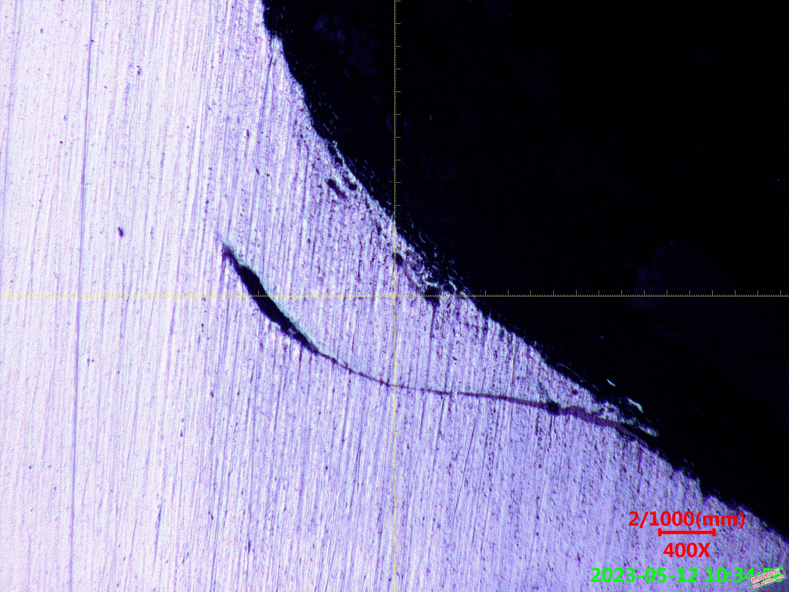

签到天数: 112 天
发表于 2024-3-17 10:58:52 | 显示全部楼层

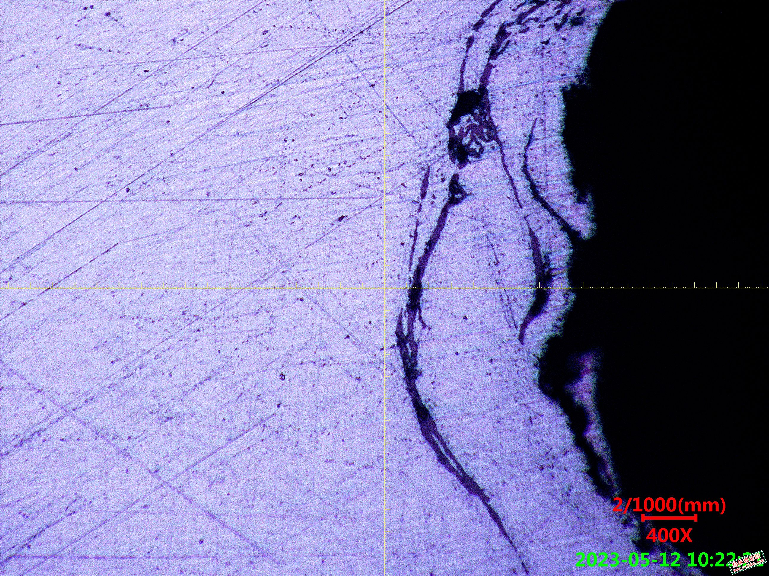

你说的使用过程中是指螺栓打紧后在服役过程中断的?还是在安装打紧过程中断的?建议可以做个力学试验,检验拉断力是否合格;可以看看金相,调质组织是否合格;然后纵向切割看看丝牙底部有没有裂纹或折叠;这是我们前段时间出现类似问题,牙底全是裂纹

材质、金相、硬度正在检测中,谢谢你的建议

 楼主| 发表于 2024-3-17 15:51:29 | 显示全部楼层
suda 发表于 2024-3-17 14:14
使用中失效的螺栓,第一步必须向用户了解工况,有条件的话最好能到现象了解,这跟破案时必须实地侦查一个道 ...
5张图片就是同1只产品的断件,只是拍的是2个位置。

 楼主| 发表于 2024-3-17 16:37:00 | 显示全部楼层
断口上无明显塑性变形,螺纹上无脱碳现象、牙上无折叠和裂纹
签到天数: 2186 天
发表于 2024-3-18 13:14:49 | 显示全部楼层
典型的拉伸断裂断口。主要考虑强度和屈服强度方面是否合适,安装打扭的扭矩系数是否合格。要么就是螺栓本身问题(强度足、摩擦系数小),要么就是打扭过载了。
发表于 2024-3-18 14:21:12 | 显示全部楼层
看断口存在着明显的撕裂断口,像疲劳断裂的。

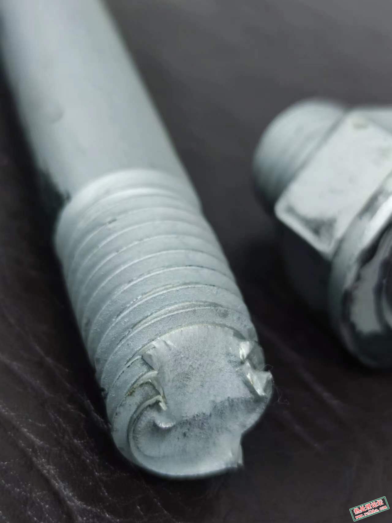

签到天数: 206 天
 楼主| 发表于 2024-3-19 14:18:17 | 显示全部楼层
dzkyx1314 发表于 2024-3-18 13:14
典型的拉伸断裂断口。主要考虑强度和屈服强度方面是否合适,安装打扭的扭矩系数是否合格。要么就是螺栓本身 ...
螺栓芯部硬度现在实测32.5HRC,在10.9级的下限。金相组织中出现了上贝氏体
签到天数: 2067 天
发表于 2024-3-19 22:10:59 | 显示全部楼层
过载了。原因可能是螺栓的问题、也有可能是扭矩超标、摩擦系数小了、打紧速度快等
签到天数: 330 天
发表于 2024-3-20 08:28:53 | 显示全部楼层
单单从图片看,载荷相对该螺栓过大。

签到天数: 319 天
发表于 2024-3-20 22:13:14 | 显示全部楼层
没有疲劳区,是过载了吧?瞬间超过抗拉强度就会拉断。
签到天数: 288 天
发表于 2024-3-21 12:51:50 | 显示全部楼层
使用过程断裂,是指螺栓预紧过程中断裂还是在螺栓预紧后使用过程中断裂,部知道螺栓的使用工况是什么样的或者用在什么样的设备或者结构上,看着像载荷过大剪切导致的断裂。
签到天数: 495 天
发表于 2024-3-21 14:47:48 | 显示全部楼层
这是关键信息,出现上贝氏体说明螺栓在调质时存在淬火冷却不足,同时确认下钢材的淬透性结果。
调查下螺栓制造厂家的制造过程,有助于找到根本原因。
注:楼上其他几位对使用环境、扭矩控制等分析也是必须的。
签到天数: 61 天
发表于 2024-3-21 23:00:14 | 显示全部楼层
你这是拉伸断口,看是否有装配过载,或者摩擦系数方面有无问题
签到天数: 453 天
发表于 2024-3-25 13:44:44 | 显示全部楼层
各位大佬,我咋觉得时牙根部有问题呢?

发表于 2024-4-2 08:57:06 | 显示全部楼层
lyj963128888 发表于 2024-3-17 10:58
你说的使用过程中是指螺栓打紧后在服役过程中断的?还是在安装打紧过程中断的?建议可以做个力学试验,检验 ...
请教一下,这种牙底裂纹是怎么造成的?
签到天数: 112 天
发表于 2024-4-2 09:07:28 | 显示全部楼层
coplandw 发表于 2024-4-2 08:57
请教一下,这种牙底裂纹是怎么造成的?
很多是在加工滚丝过程中产生的。
