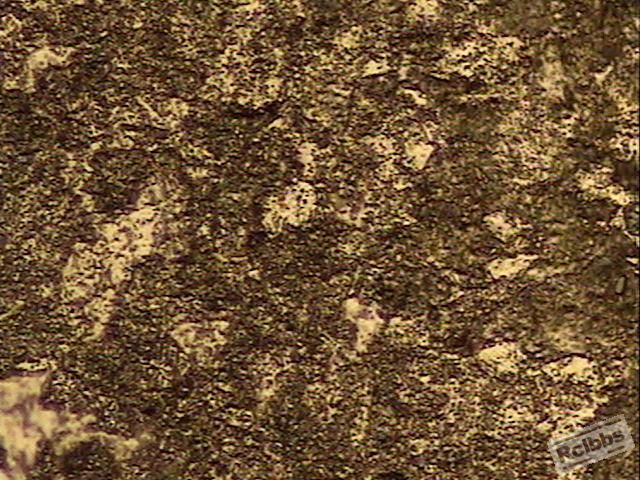

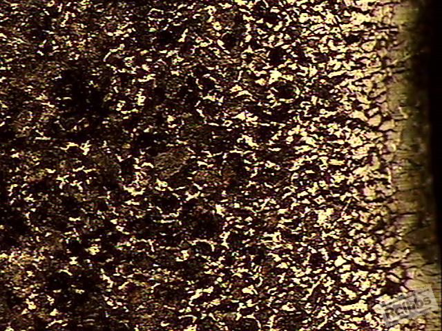

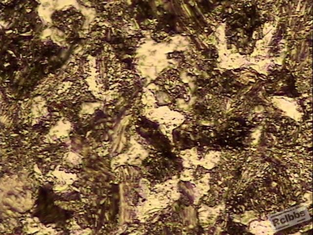

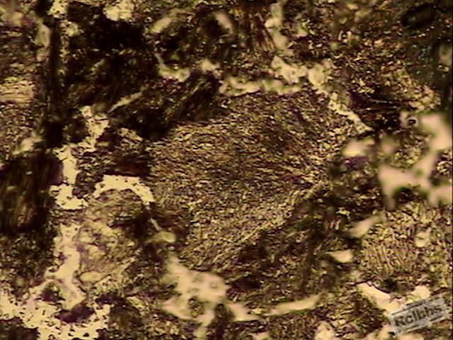

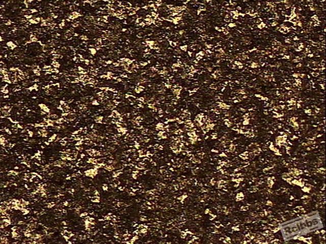

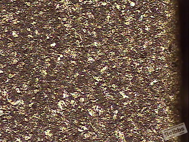

请大侠们帮忙看一下调质的金相如片 状态是否正常,评级的话是否在七级到八级之间?
下面三张是正火的,也是55#钢,正火的状态正常么?
还有,拍出来的金相图片为什么是这个样子呢?是腐蚀太深了么?

 楼主| 发表于 2010-6-8 20:36:06 | 显示全部楼层
上面三张是调质的,55#钢材,分别为100倍和500倍的;下面三张是正火状态的
签到天数: 67 天
 楼主| 发表于 2010-6-8 20:37:36 | 显示全部楼层
错了错了,上面三张是正火的,下面三张是调质的

发表于 2010-6-8 20:43:30 | 显示全部楼层
是腐蚀太深了
签到天数: 27 天
发表于 2010-6-8 22:11:03 | 显示全部楼层
腐蚀太深,显微镜景深很好。

 楼主| 发表于 2010-6-9 19:21:59 | 显示全部楼层
回复 6# miniter
    55#钢材,上面三张正火,下面三张调质,从金相照片看,正火和调质的组织属于正常的组织么?

 楼主| 发表于 2010-6-9 19:23:51 | 显示全部楼层
回复 4# MYG
我们配腐蚀液的时候也没有严格按照体积比,没有量杯什么,就是蒙着配的,看颜色变深就算好了

发表于 2010-6-9 20:11:13 | 显示全部楼层
浓度高的话,可加一些酒精稀释。
或侵蚀时间短一些。

发表于 2010-6-10 09:05:30 | 显示全部楼层
请问你的试样取自工件的什么位置?如果仅从照片看,属调质不良组织。

 楼主| 发表于 2010-6-10 19:24:06 | 显示全部楼层
回复 10# LCW
    取自杆部,调质组织怎么不良呢?能不能说得详细点?我是生手啊
发表于 2010-6-11 09:40:45 | 显示全部楼层
沿晶界析出网状碳化物 你这是正火以后调制的么?怎么可能。。

 楼主| 发表于 2010-6-11 21:23:48 | 显示全部楼层
回复 12# psummm
    不是,一种是调质的,一种是正火做出来的

发表于 2010-6-13 15:04:33 | 显示全部楼层
正火的不错,调质的保温时间可以再长点。楼主你要好好学学金相制作,这样做的。。。。

发表于 2010-6-13 16:10:02 | 显示全部楼层
取自杆部什么地方,是表面、二分之一半径处、四分之一半径处还是心部?调质正常组织应该是回火索氏体 + 少量F。具体分级可参考钢质钢质模锻件调质组织分级方法,一般情况下不得超过四级。
发表于 2010-6-13 16:14:51 | 显示全部楼层
上面的正火,表面有脱碳,不知你们的接受标准是多少?下面的调质存在加热不足.提高淬火温度或延长保温时间,

发表于 2010-6-13 16:15:08 | 显示全部楼层
对于直径较大的工件,在淬火冷却工程中,沿直径方向各处的冷速是不一样的,因此,从表面到心部不同位置,其组织是不一样的。所以你必须指明试样所取得具体位置。
