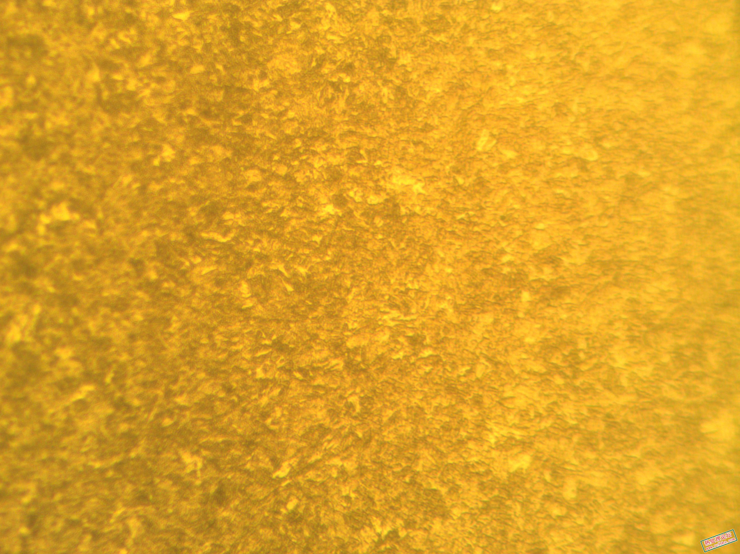

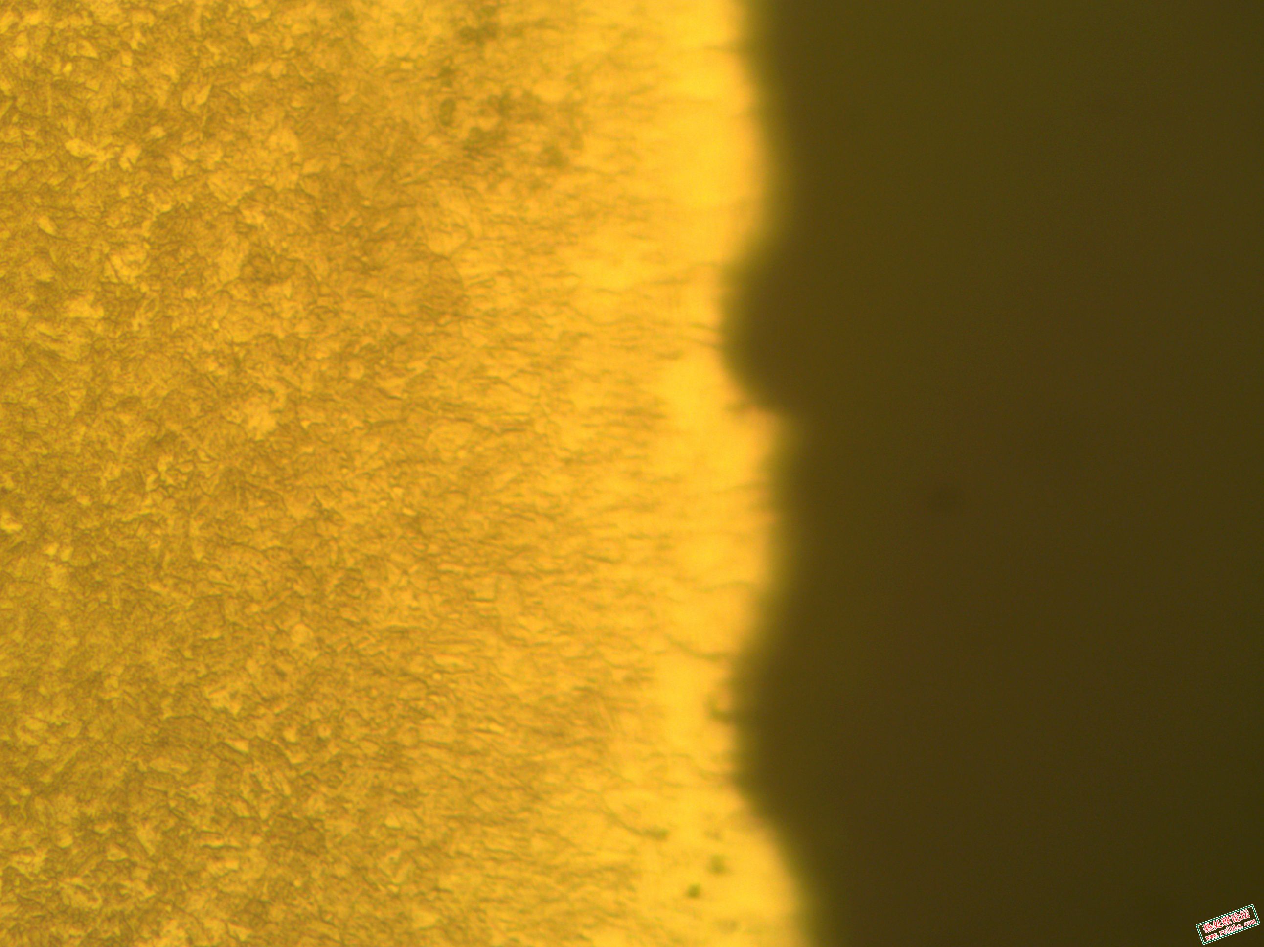

材质25CrMo调质+表面高频淬火完全脱碳0.03mmHRC37这是什么组织为何脱碳

发表于 2024-3-19 11:29:53 | 显示全部楼层
高频淬火,如果加热和喷水时间差较长,表层会有一层完全脱碳层,只有一个晶粒,晶粒很细,很薄,没影响。
你这个表层也有一定厚度的全脱碳,但是次表层有大量的铁素体网,再往里面就没了,显然是原材料就有的脱碳,导致了表层硬度不足。
至于最表层的全脱碳,图片不清楚,看一下超过一个晶粒且全表面都有就是原材料的,如果局部一片区域一个晶粒有,那就是感应淬火带来的。

发表于 2024-3-19 14:55:10 | 显示全部楼层
    首先脱碳不是表面高频淬火造成的,高频淬火时间很短,表面氧化很轻微,金相上面基本看不到。
   从你的金相图片看表面有块状铁素体(图片不清晰,楼主描述脱碳),如果是这样子的话,那这个产品表面在高频前已经存在完全脱碳,具体排查前面的预处理工序(正火或者调质)。

发表于 2024-3-19 16:32:35 | 显示全部楼层
跟高频关系不大,调质的脱碳层没有被干掉。

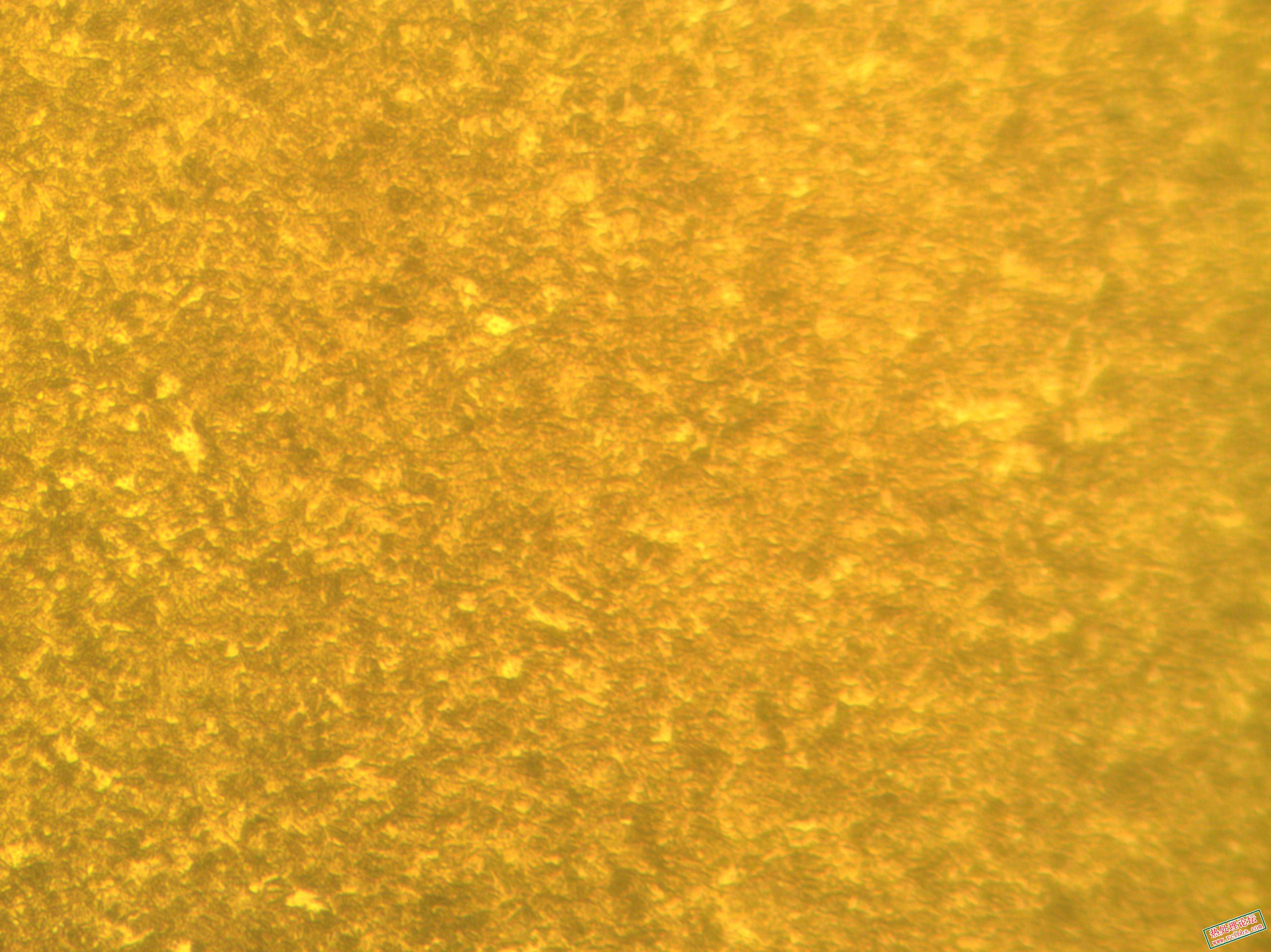

 楼主| 发表于 2024-3-20 09:11:13 | 显示全部楼层
老师图片1图片2是隐晶马氏体吗
签到天数: 323 天
发表于 2024-3-20 11:34:25 | 显示全部楼层
第三张图片太模糊了。细节没有显示出来。请重新拍一张清晰的。凸出的地方发白,根部同基体相差不大。可能是金相试样的表面没有处理好,而且不清晰。

发表于 2024-3-21 11:28:26 | 显示全部楼层
高频加热速度很快,没有脱碳的机会,建议查一下前工序造成材料脱碳

发表于 2024-3-21 13:53:46 | 显示全部楼层
没感应淬火,看起来是调质组织

发表于 2024-3-22 09:54:12 | 显示全部楼层
高频感应淬火不会有这种情况,估计是前一道工序调质处理后脱碳层没有加工掉。

发表于 2024-3-25 11:03:38 | 显示全部楼层
关键是你的调质是如何的工艺,用的是什么炉子?高频的氧化脱碳是很薄的,显微镜是看不出来的。如果用的是空气炉淬火回火就会氧化脱碳。不关高频的事。

发表于 2025-3-25 11:06:10 | 显示全部楼层
我认为是正火出炉后缓冷造成,是不是正火后,出炉产品窝在一堆了,或直接就随炉缓冷

签到天数: 154 天
发表于 2026-5-19 13:13:19 | 显示全部楼层
这块 0.03mm 厚的完全脱碳层,其显微组织是单一的铁素体(Ferrite)。
硬度 HRC 37 其实高于纯铁素体的正常硬度(通常 HRC 10 以下),这可能是因为测量压痕稍微压到了下层部分脱碳区,或者表层发生了轻微的加工硬化,但“完全脱碳层”的金相本质就是100% 铁素体组织
