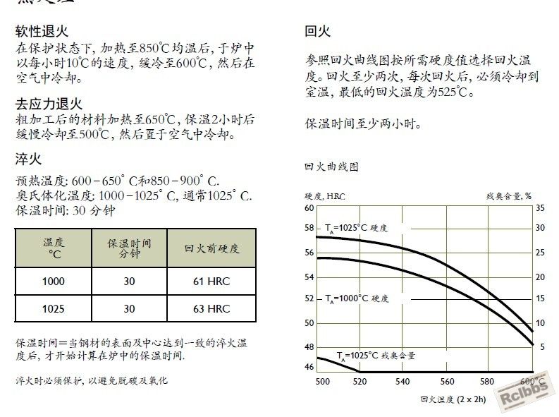

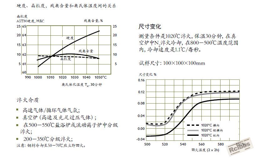

现正做套塑胶模具 有材料120.4*21.4*13.1   材质为UNIMAX
我担心在处理后  变形度会不会很大
需要的尺寸为120*21*12.8(单边放大0.2MM)
处理硬度需达到HRC56-58(顺请教下,达到这个硬度处理的工艺)

    Unimax是ASSAB的塑料模用钢,淬火温度1000-1030℃油淬(或高压气淬),回火温度520—540℃,硬度在56—58HRC。

变形度不知道怎么样   我已经做得很薄拉

气淬问题不大变形你可以带夹具回啊

回火温度为525 至 530都可以达到56-58hrc 我们经常做
发表于 2013-6-27 00:14:11 | 显示全部楼层
变形不是很大,你留的足够了。具体UNIMAX变形情况不下图所示:
