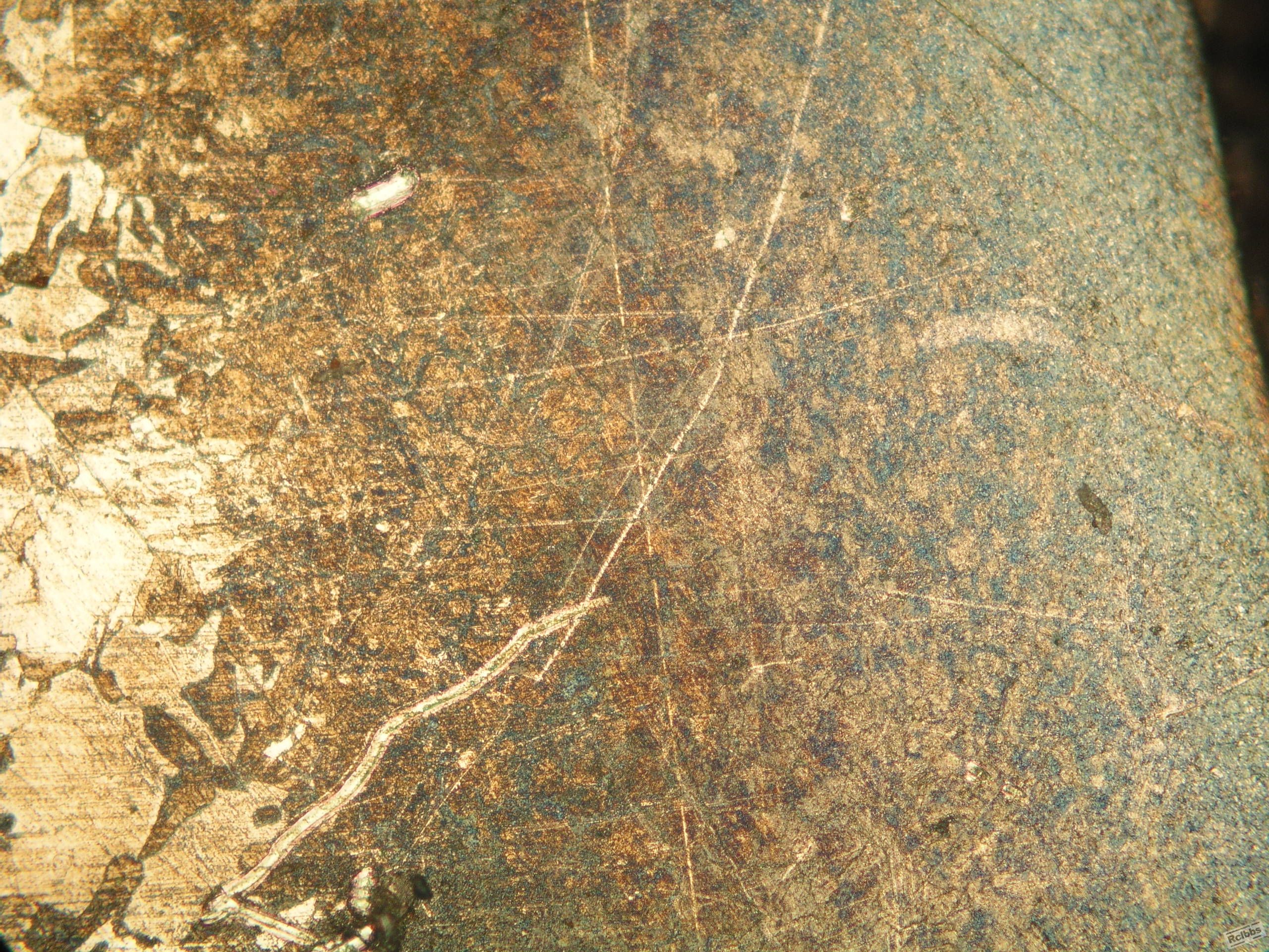

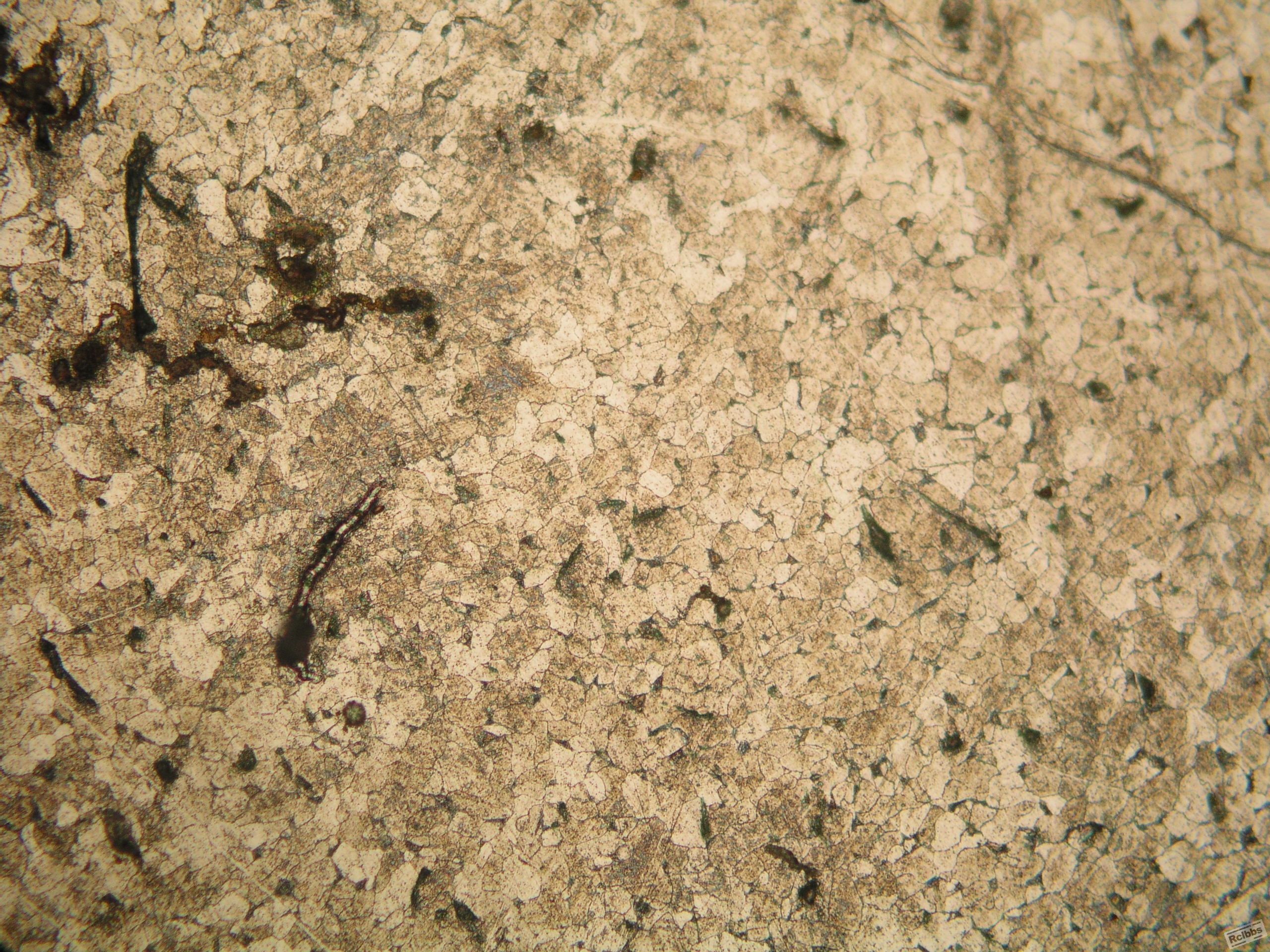

SPH3 碳氮共渗要求层深0.3-0.6  结果浅了怎么办? 请帮我分析一下相图
心部
心部
表面
表面
 楼主| 发表于 2010-6-9 19:01:14 | 显示全部楼层
各位专家帮一下忙,至于制样就不要说我了,我知道自己制的不怎么好

回复 2# Ronbin
    浅了可以补渗、重渗。
 楼主| 发表于 2010-6-9 19:23:23 | 显示全部楼层
回复 3# 孤鸿踏雪
那温度怎么控制好,是在原来的基础上温度多加点吗?相图能帮我分析一下吗?
我要详细一点的,杨工拜托了
