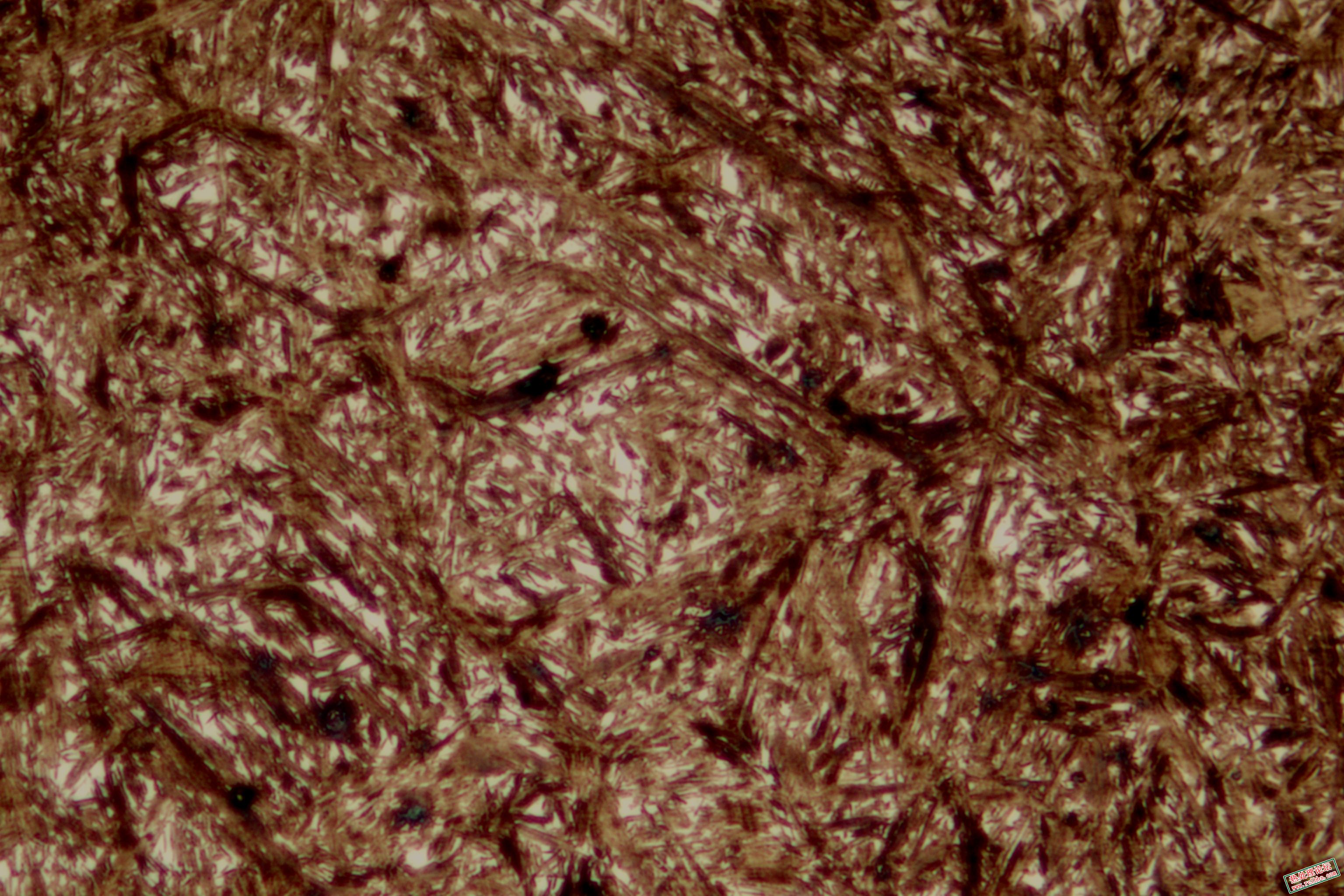

马氏体组织粗大时对组织是存在危害的,但是马氏体粗大的判定标准是什么?有没有关于这方面的 说明?或者说尺寸多少算粗大?
500X

你这是什么材料?工艺是什么,看组织应该是渗碳淬火吧  低碳钢?马氏体粗大可以评6级而且残奥偏多达5级,估计是碳势高了或者是保温时间长;要不是温度高了仔细检查一下吧;判定马氏体的等级可以参考GB/T 25744-2010,里面有详细说明,你可以看看,

根据标准JBT9204-2008去对应晶粒度,或者测量马氏体针长,这一点需要丰富的经验,一般人很难做到。另一方面就是直接用特殊的腐蚀方法将奥氏体经理度腐蚀出来进行测量。

直接检测晶粒度就可以了。。。100ML饱和苦味酸+15L洗涤剂+3滴盐酸

这个配方就是检测淬火后的晶粒度的。
