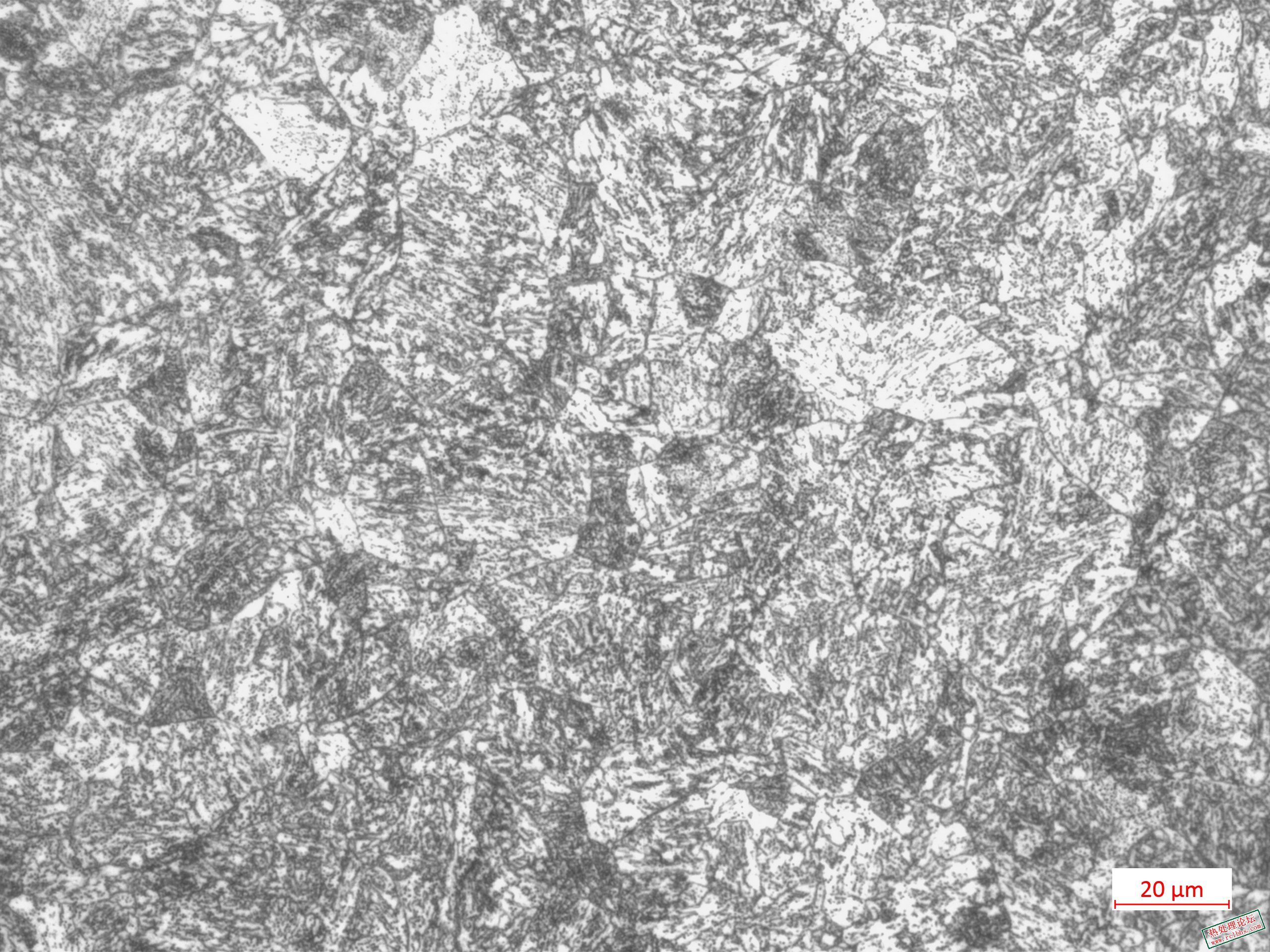

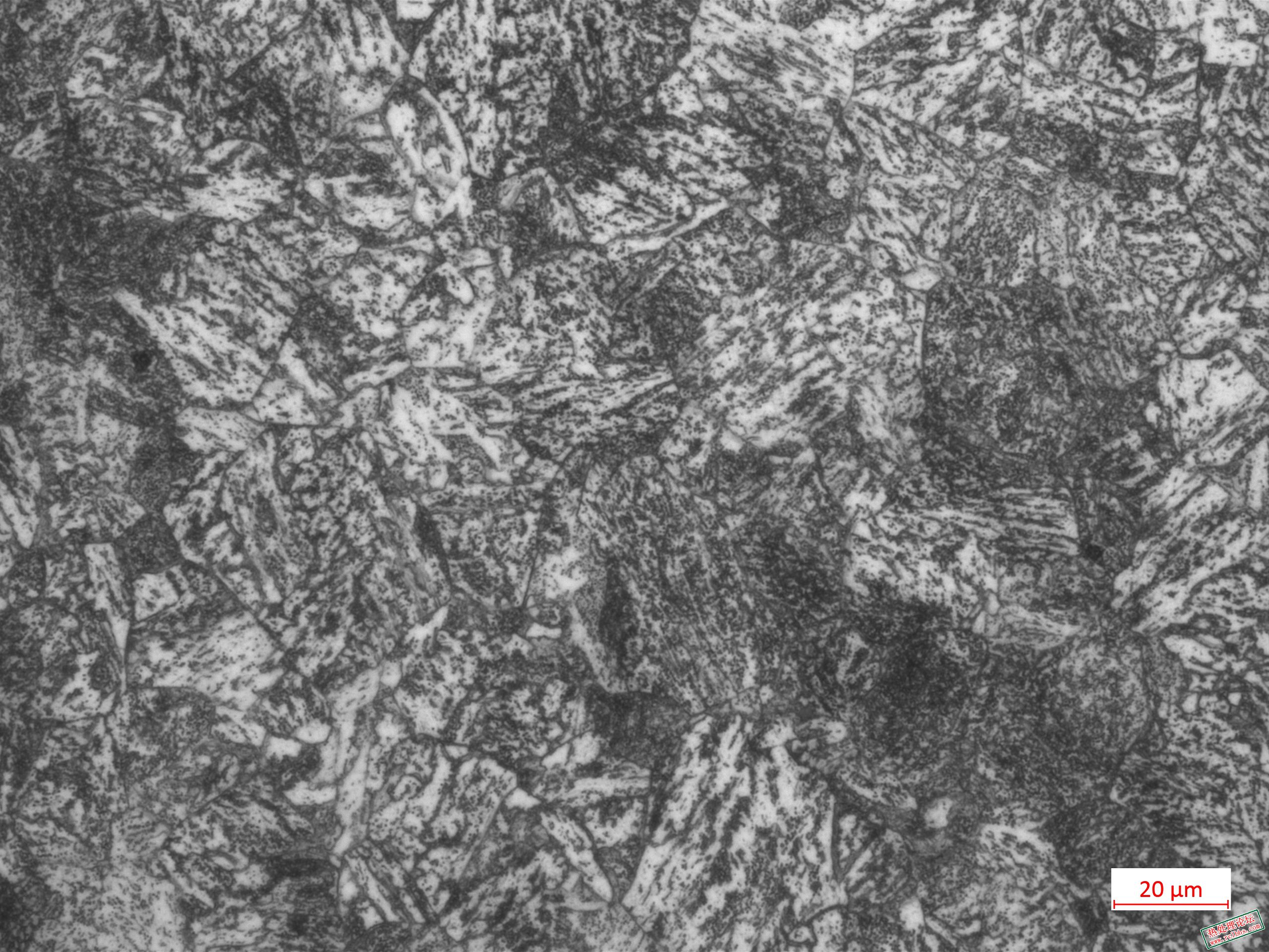

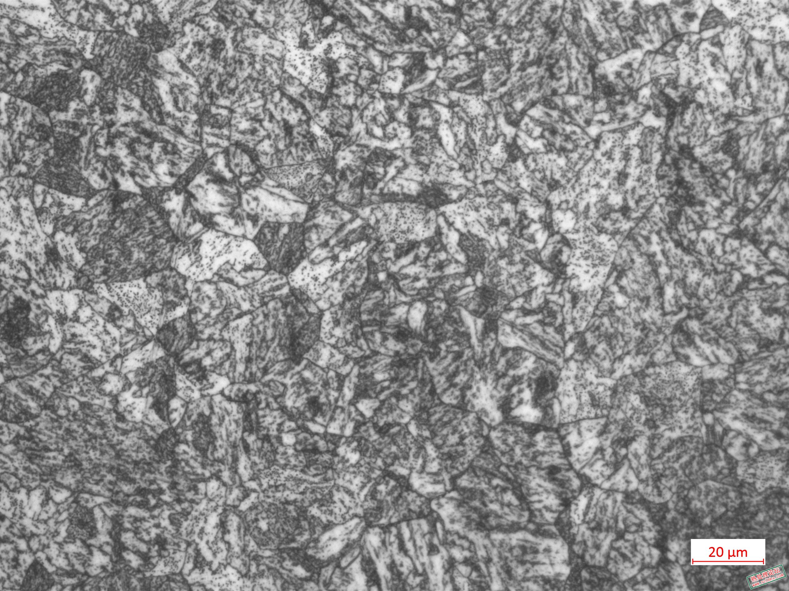

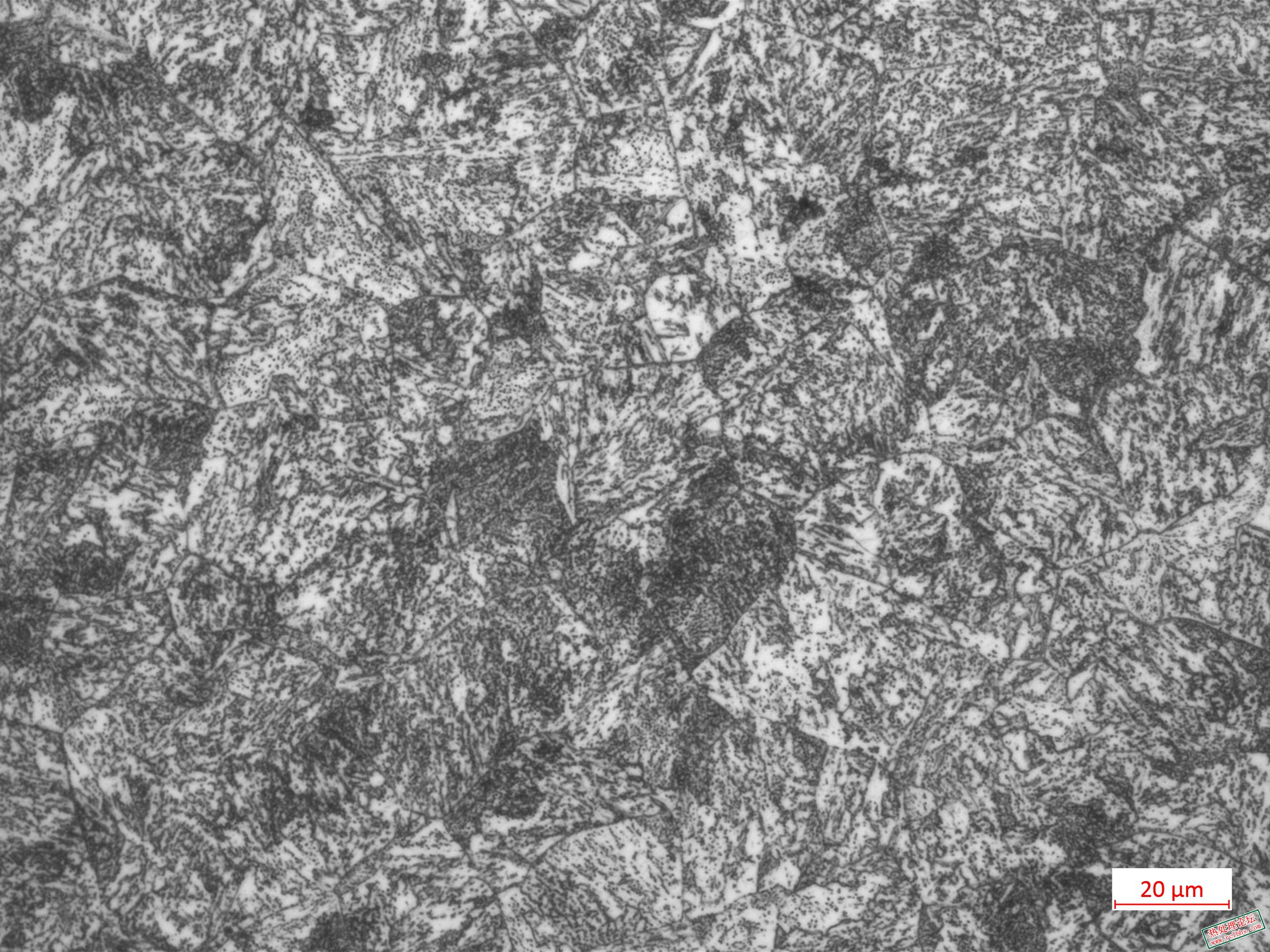

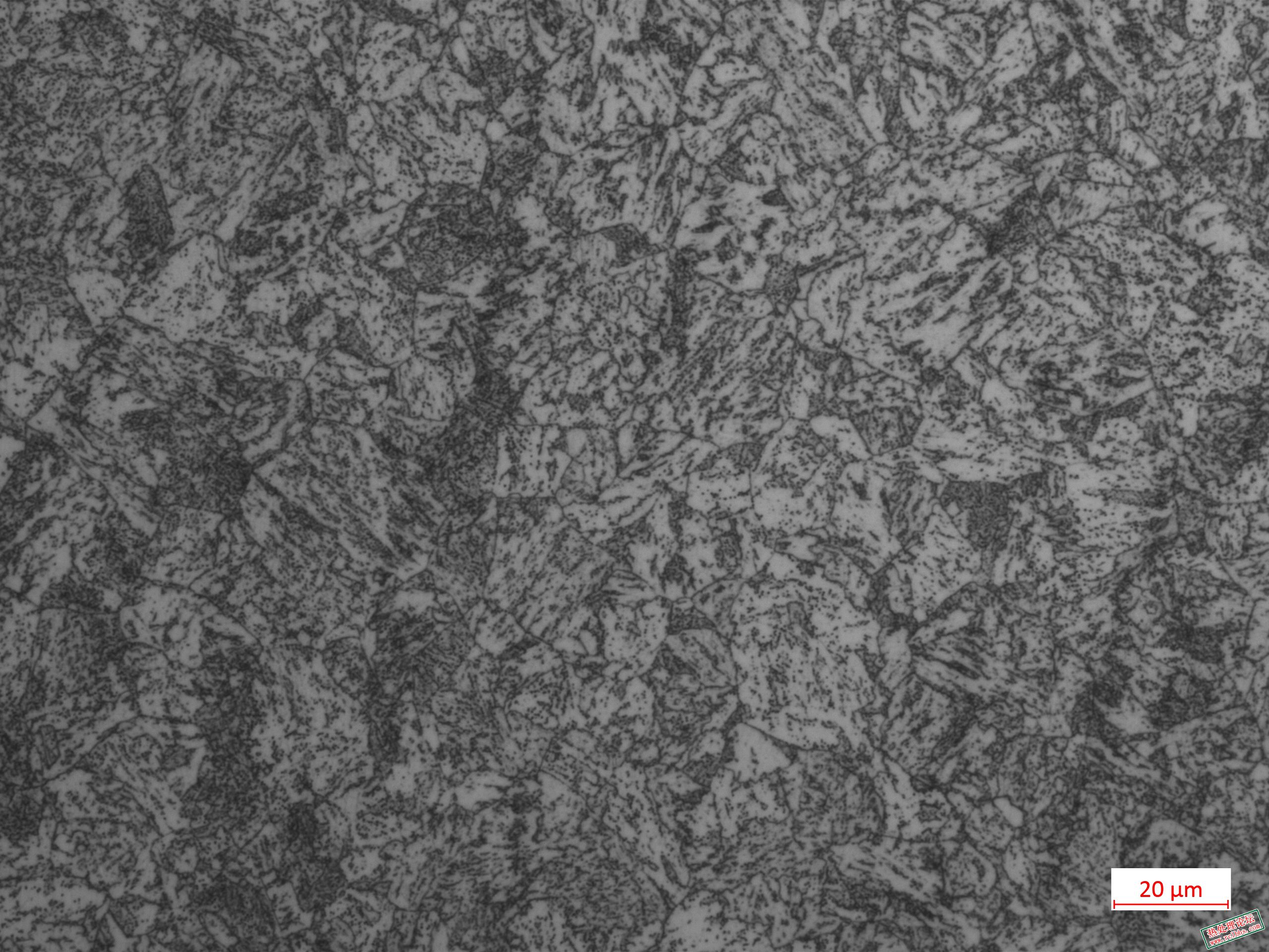

23MnNiMoCr54的退火态组织,大家看个乐呵吧
图1
图1
图1
图2
图2
图2
图3
图3
图3
图4
图4
图4
图5
图5
图5

发表于 2024-4-6 21:29:18 来自手机 | 显示全部楼层
怎么出现大量贝氏体组织
签到天数: 442 天
发表于 2024-4-8 13:30:16 | 显示全部楼层
金丝猫咪咪 发表于 2024-4-6 21:29
怎么出现大量贝氏体组织
应该是冷速出现问题了,两个相产生需要的冷速不一样 估计是冷速的问题。
签到天数: 2191 天
发表于 2024-4-9 11:02:26 | 显示全部楼层
怎么出现大量贝氏体组织
    这个材料锻造状态或者正火态都是氏体基体的,如果退火的话,完全退火就珠光体+铁素体了。但是如果是锻造或者正火状态的再去退火,然后退火温度没有超过相变,或者超过相变很少,做出来就是贝氏体高温回火组织(贝氏体已经开始回复和再结晶,然后向球化发展)。
