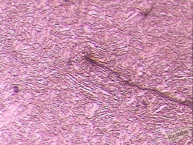

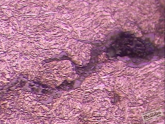

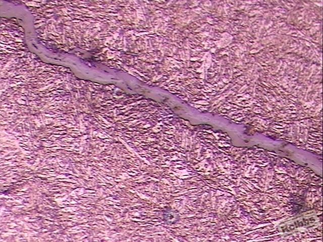

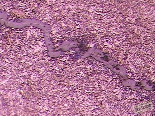

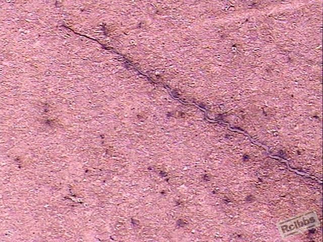

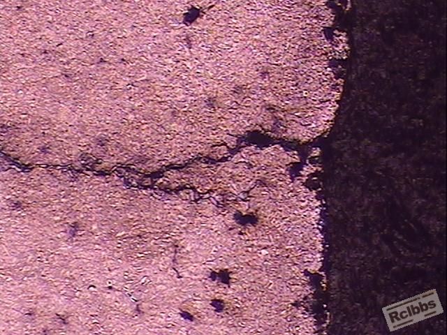

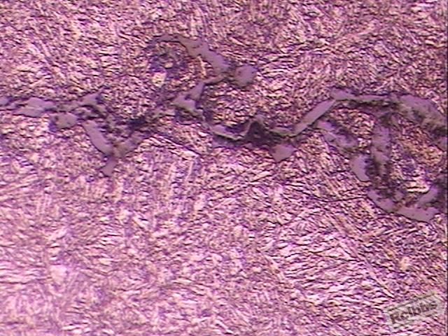

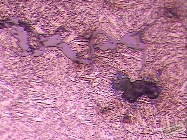

近期遇到一批外径90mm,内径47mm,厚8mm的环状零件,客户提供的图纸材料为40Cr,要求调质处理,硬度HRC28-32。我们采用油炉处理,加保护气氛,880℃保温,870℃淬火,回火采用620摄氏度回火2h,发现硬度超低,通过光谱分析的结论得出此批零件的实际材料为35#钢材,成分含量符合国标要求,经过与客户沟通后采用水炉进行返修处理,工艺为840℃保温,820℃淬火,500℃回火2h,遂发现50%的大比例开裂,开裂金相如下:
100X
100X
500X
500X
500X
500X
500X
500X
通过金相可以看出组织正常,先期的夹杂物评判也属正常(未留下图片),按照常规情况35#钢材用此工艺处理应不会出现开裂的情况,通过对工件的观察发现表面机加工刀痕较深,且工件裂纹正好沿环状刀痕分布,处于环面尺寸的1/2处。我因此作出结论此批开裂工件为机加工刀痕所致淬火过程中出现开裂,刀痕为主因。很想知道大家对此如何看法,也祈望获得大家对因表面机加工问题导致热处理开裂的宝贵意见。
注:上面一张100X和500X金相中的大团黑色物体为表面粘附的脏东西,非夹杂物,此照片是我金相做好后放置一段时间再拍的。
发表于 2010-6-10 17:19:25 | 显示全部楼层
我看是淬火应力引起的裂纹,机加工刀痕是应力源!

回复 2# 杨青海
    这批工件是淬火应力开裂的,但是我认为淬火应力导致其开裂的主诱因是刀痕。
发表于 2010-6-10 17:38:58 | 显示全部楼层
我也有此意,裂纹的深度有多深?
签到天数: 34 天
 楼主| 发表于 2010-6-10 17:43:52 | 显示全部楼层
回复 4# 杨青海
    约为1.7mm
发表于 2010-6-10 17:47:00 | 显示全部楼层
那你分析的是对的

发表于 2010-6-11 08:17:56 | 显示全部楼层
裂纹沿晶分布,属淬火过热;可能是第一次淬火形成的裂纹.

发表于 2010-6-11 10:57:03 | 显示全部楼层
1. 零件上的刀痕。2.  零件经过了第一次温度略高的淬火和第二次正常淬火,对于35号钢来说经历二次淬火也是增加了开裂的倾向。还有就算35号钢880度保温然后淬火,也不会产生过热。“过热和过烧”不能轻易说出口的。

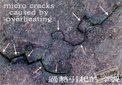

经过二次调质很难看到组织过热,我只是针对裂纹来说,淬火出现沿晶裂纹,请问是什么原因引起的开裂?为什么晶界那么脆弱?
淬火应力集中形成的裂纹应该是穿晶形态吧. 20080307_6001aeb9d6070797587e1z47UdtJ6q9S_jpg_thumb.jpg

发表于 2010-6-11 12:46:44 | 显示全部楼层
我感觉楼主发的图片的淬火裂纹是在第一次淬火过程中就产生了
裂纹形态上将比较直,且裂纹长度比较长,在裂纹两侧观察好像有一定深度的脱碳层,故而判断可能是在第一次淬火过程中就产生了裂纹,只不过在第二次淬火时裂纹得到了扩展和加深。
签到天数: 34 天
 楼主| 发表于 2010-6-11 12:53:53 | 显示全部楼层
回复 18# zhaozhihua
    那个不是脱碳层哦,如果有的话我肯定不会这样判断的,那个不过是因为裂缝中残留的淬火液等物质在后续的高温回火过程中发生了一系列复杂的化学反应(包括一定的氧化过程)形成的,并非脱碳层。而且如你所说是在第一次淬火过程中产生的裂纹的话,那么经过一次620℃高温回火后再经历第二次返修的过程裂纹肯定不是这个形态,所以可以肯定是在第二次水炉返修过程中产生的裂纹。
