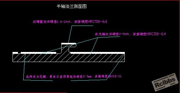

我请教各位感应热处理行业的专家,我们的工件有两处要求,材料是40Cr的差速器半轴法兰。两头是带花键的硬度要求48-55HRC、淬硬层是1-2mm;中间一处是光轴硬度要求58-62HRC、淬硬层2-3mm。求助于各位前辈出谋划策一个淬火工艺及怎么回火处理。

 楼主| 发表于 2010-6-12 19:06:05 | 显示全部楼层

 楼主| 发表于 2010-6-12 19:08:58 | 显示全部楼层
图纸已上传,希望各位高工参谋参谋

发表于 2010-6-15 18:17:51 | 显示全部楼层
此半轴最简单工艺可采用,分段连续淬火,用运行速度控制表面温度。较容易实现。采用整体淬火,需要多次调试(主要是工件和感应器之间间隙和导磁体密度来控制升温速度)
签到天数: 2202 天
发表于 2010-6-15 18:36:36 | 显示全部楼层
就向楼上说的那样,通过调整运行速度来控制层深,两边花键处速度要提升,不然磁场集中容易深。不过运行速度控制硬度应该不太可以完全实现,主要还是不好控制,最好的还是能花键感应回火就好了。最后整体低温回火。
