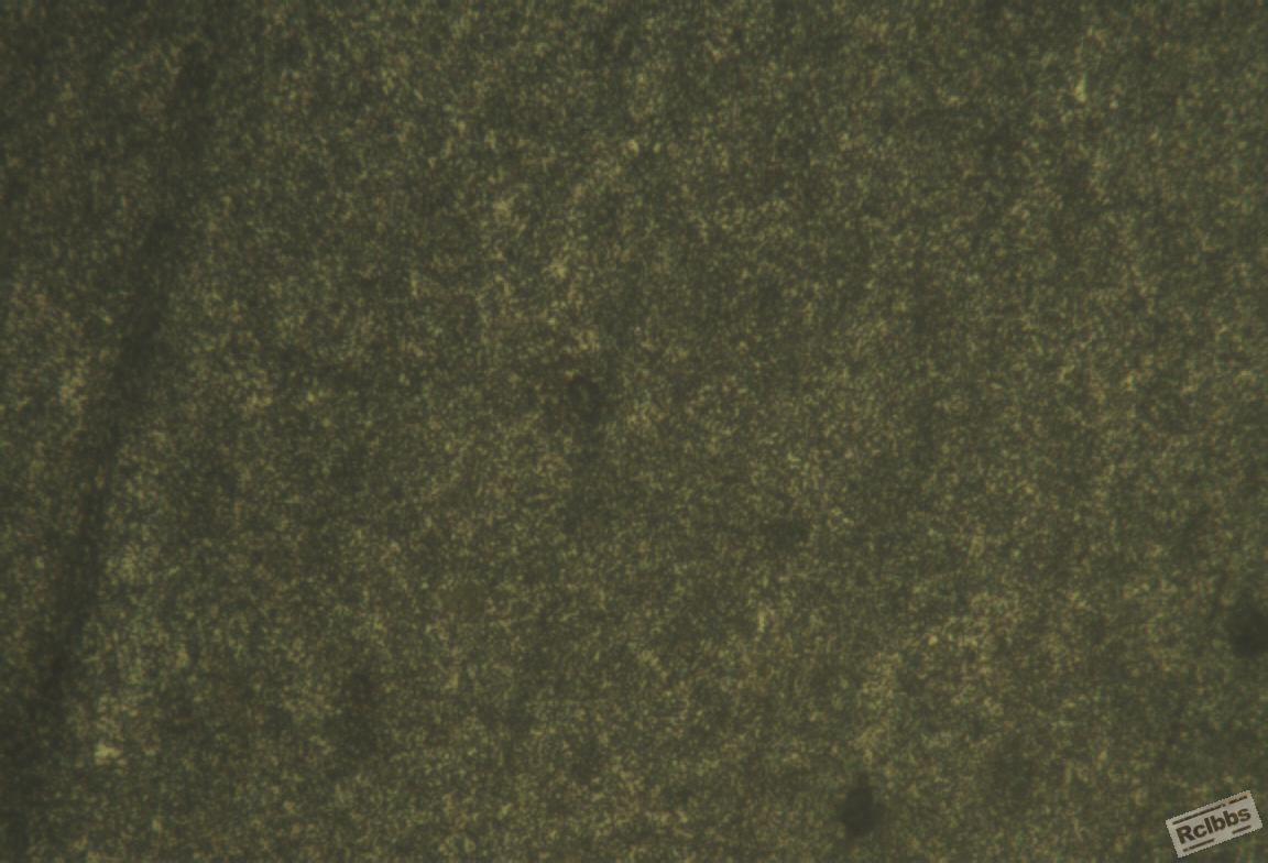

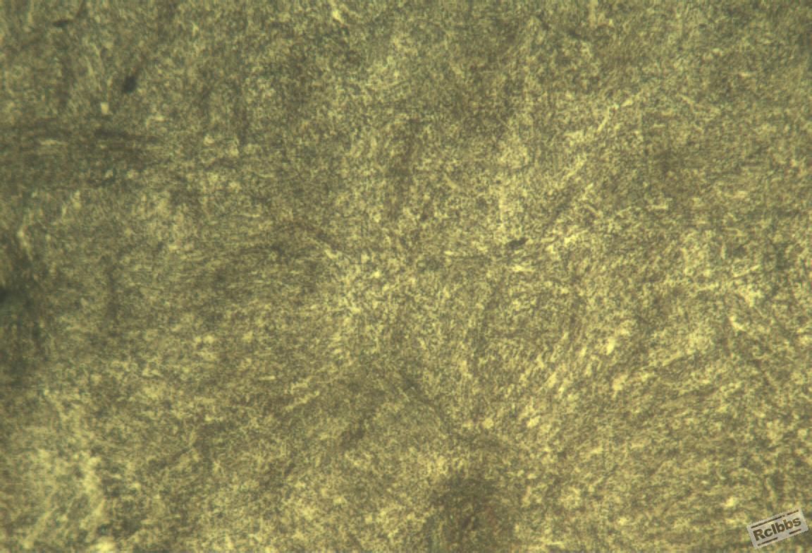

今天制了两个样,一号是45钢调质。二号是42GrMo调质处理,请各位老师帮我看一下,顺便评级。
 楼主| 发表于 2010-6-10 21:36:45 | 显示全部楼层
不好意思,图片发反了,上图是42GrMo,下图是45#钢。
发表于 2010-6-11 09:10:47 | 显示全部楼层
应该都是索氏体组织,上面哪个图的索氏体组织应该更加细小点,你可以把倍数放的更大点,就可以看清楚了。
发表于 2010-6-11 10:08:35 | 显示全部楼层
调质金相没有问题,但是硬度不会太高。
产品没有经过正火而直接调质,粗大晶粒没有消除。
发表于 2010-6-11 11:03:58 | 显示全部楼层
第二张图片中的黑色长条状是什么。
 楼主| 发表于 2010-6-11 18:26:15 | 显示全部楼层
黑色长条可能是划痕。我在金相显微镜下看二号比一号细小啊!
发表于 2010-6-12 21:50:35 | 显示全部楼层
回复 6# 沐沐小宝
二号细小接近托氏体
