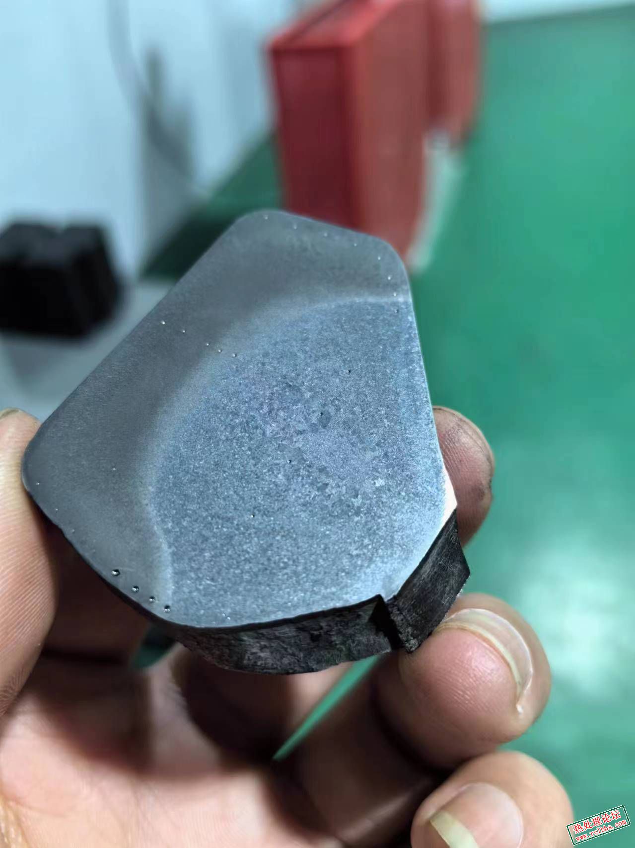

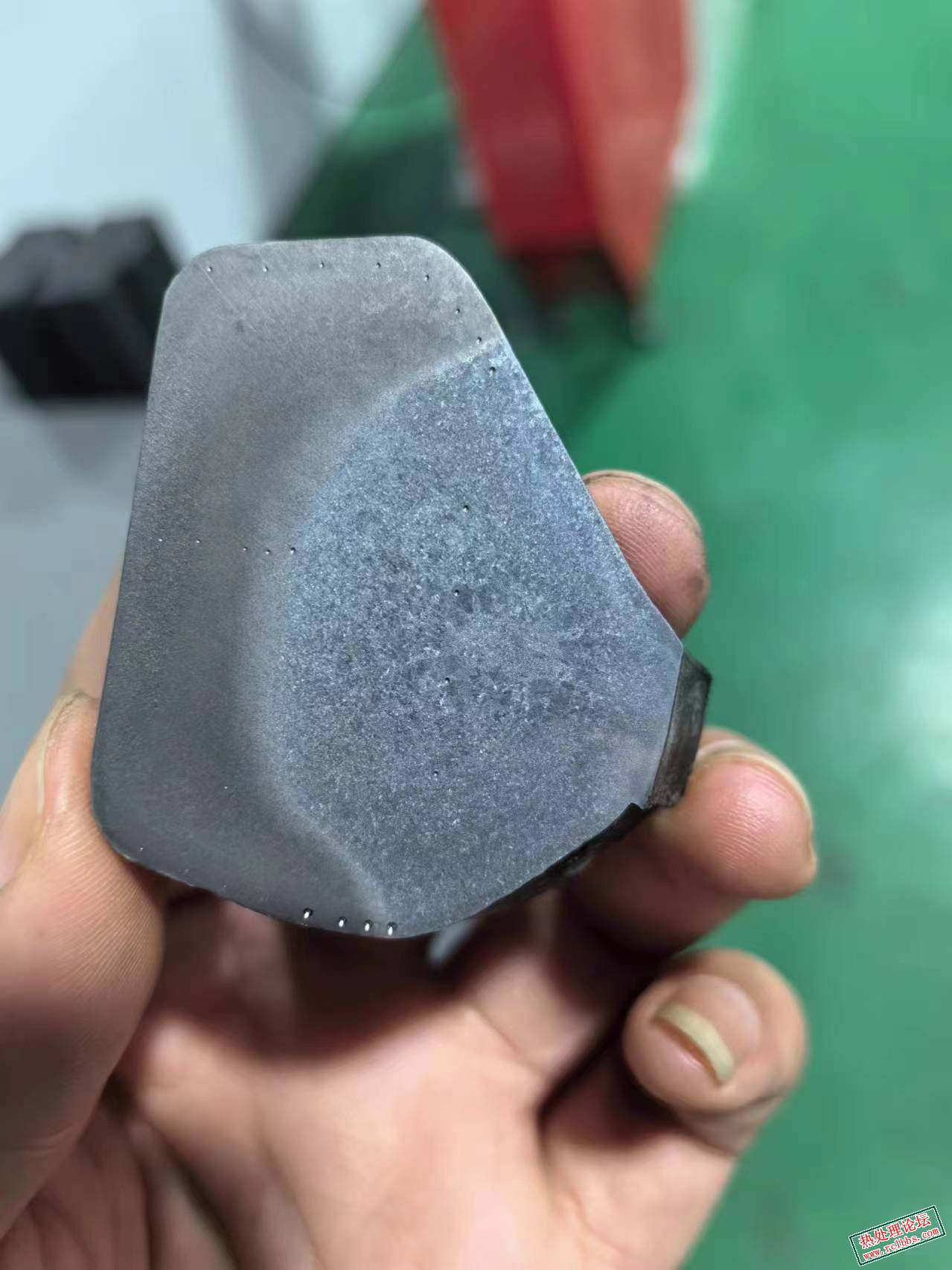

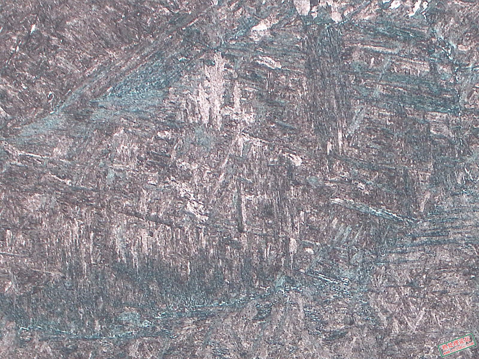

各位老师,请教一下:
   我们从外面买了一批锻件,他们是没有测温机构,工艺是40MnB  余温油淬  540℃回火;
   腐蚀后调质的位置芯部有一粒一粒的;
   这种现象是温度过热还是因为别的原因造成的;

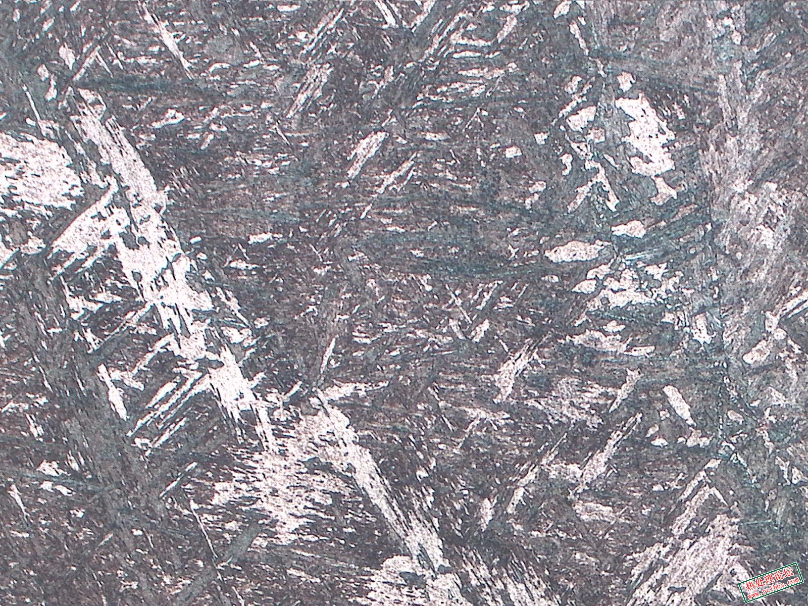

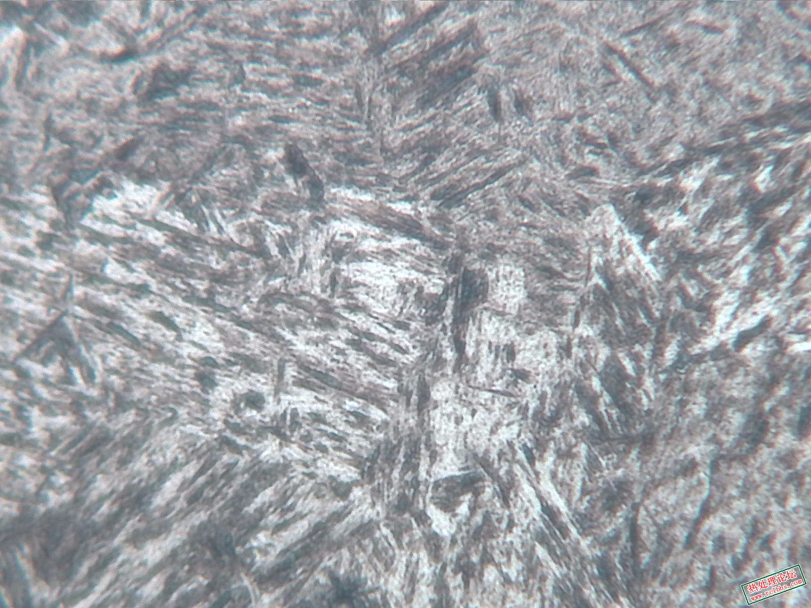

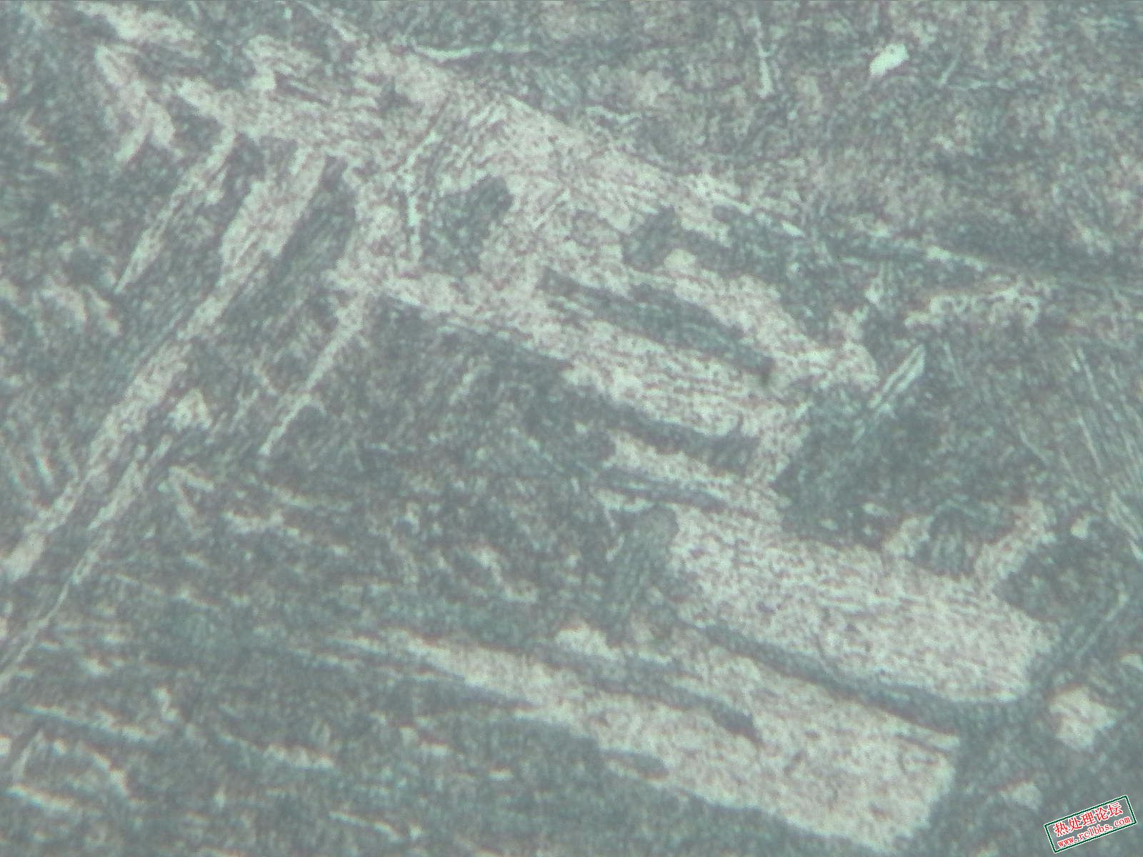

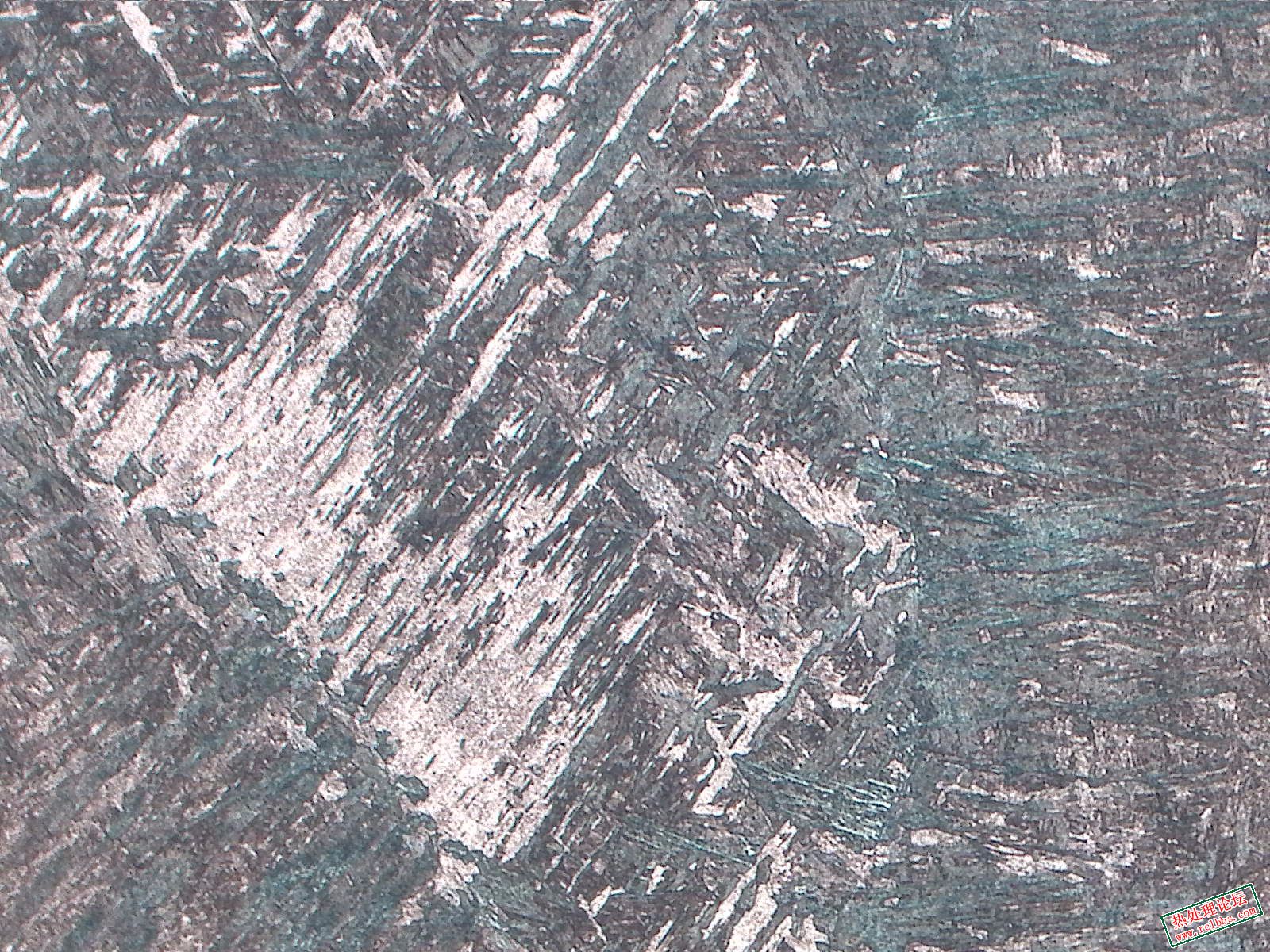

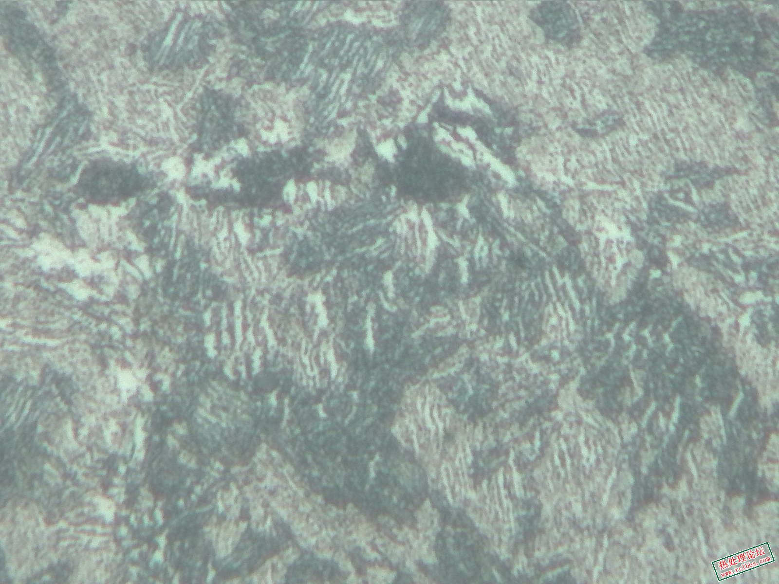

   另外,最后一张是表面中频后的组织,没有标尺,我评2级合不合理?
中频
中频

发表于 2024-3-23 10:22:48 | 显示全部楼层
锻造余热淬火最大的问题是粗大组织不可控,锻造时温度远远高于正常淬火时的奥氏体化温度,你试样腐蚀后看到的“一粒一粒”的现象实际上就是粗大的晶粒。
感应加热相当于重新给表面进行奥氏体化,这时候表面组织会发生重结晶,因此晶粒有所细化,按JB/T 9204标准评2级是合适的。
