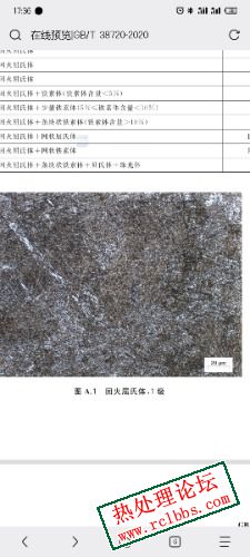

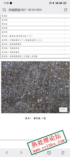

发表于 2024-3-22 17:40:43 来自手机 | 显示全部楼层 |阅读模式
求求老师指点下,屈氏体和索氏体区别在什么地方属实看不出差别

发表于 2024-3-22 18:59:06 | 显示全部楼层
两个方法:第一:买正版的标准看,一般就能看出来,其他的或者网上找的,还是有一定差异的。
                第二:有明显的灰白铁素体板条,为索氏体,马氏体板条形态基本消失、没有明显的黑白差异,就是回火屈氏体。
两者的区别就是索氏体中的条条更明显一些,屈氏体不太明显(更细小)。毕竟索氏体是屈氏体长大而来的。二者没有明显的界限,叫啥无所谓。或者可以换个思路,确定淬火得到马氏体后,通过硬度或者回火温度,随便叫一个就行。
另外,二者的腐蚀速度完全不同可用于辅助判断。
多看、多对比就能瞬间看出来。
