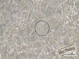

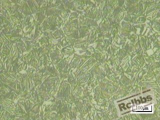

客户要求对心部组级评级,但QC/T262-1999没有。传上图片请大家帮我看看。谢谢!
材料20CR,渗碳淬火。直径35。
 楼主| 发表于 2010-6-11 10:54:59 | 显示全部楼层
图片中,黑色的是托氏体吗。
第一张图片黑圈内是上B吗。这种组织能用吗。
发表于 2010-6-15 17:01:20 | 显示全部楼层
图片中的是回火马氏体吗?怎么那么长啊
 楼主| 发表于 2010-7-13 21:06:52 | 显示全部楼层
怎么没有高手来指点一下呢.
图片还算清楚.我司是做渗碳淬火的.但对这方面不是很了解.请大家多帮助.谢谢
发表于 2010-7-14 07:57:15 | 显示全部楼层
应跟客户要说清楚 ,现在没有对心部组进行评级了
只要打到硬度就可以。我们也遇到过这个问题的
发表于 2010-7-14 10:37:45 | 显示全部楼层
我们客户以前对心部有要求现在没有了,因为标准不再要求,客户真的需要就用老标准吧,那上面有评级要求。
签到天数: 52 天
发表于 2011-2-18 23:30:08 | 显示全部楼层
我也非常想知道这个是什么组织!我们公司是做汽车变速器齿轮的,观察金相时也有这个组织,一直不知道如何界定这个组织!请大师们赐教啊!
发表于 2011-2-19 00:05:18 | 显示全部楼层
楼主  这个回火温度超过200的吧?
发表于 2011-2-19 20:01:36 | 显示全部楼层
上面组织为板条M+上贝+托氏体+少量条状 块状铁素体,齿轮一般用20CrMnTi更好,不对的地方请指点
发表于 2011-2-19 21:44:34 | 显示全部楼层
材料20CR,M+少量上贝+少量托氏体+少量条状 块状铁素体,硬度值是多少?
图一黑圈内是上B
新标准没有心部标准要求,一般心部组织还是以珠光体和铁素体为主,如果客户需要心部组织要求,那就按老标准评定了
图片是心部还是表层或者过度层?
请楼主把工件组织从表层到心部图片都上传,以便参考评论
