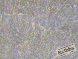

材料为40Cr,锻打,调质硬度要求为230-277HB,现经检测:硬度为313HB,金相如图:
请各位专家指教!

发表于 2010-6-27 21:05:35 | 显示全部楼层
看上去好像不止313,没有高温回火吧?
发表于 2010-6-27 21:17:51 | 显示全部楼层
看金相应该还不止313HB
发表于 2010-6-28 10:25:57 | 显示全部楼层
说实话,看调质组织确实不怎么好
发表于 2010-6-28 15:16:16 | 显示全部楼层
40Cr  我们的客户都没硬度要求的。。
发表于 2010-6-28 15:24:07 | 显示全部楼层
照片不清晰,但是很明显组织形态不好。没有工艺参数不好说,回火温度不够是一方面,也不排除你的淬火温度不合适。
发表于 2010-6-28 15:31:13 | 显示全部楼层
从图片看调质工艺不太好,组织是中等针状马氏体加条块状铁素体,回火温度偏低,
具体还请楼主把工艺说明一下
发表于 2010-6-28 17:20:30 | 显示全部楼层
铁素体条有点粗大,是否是奥氏体未均匀化/
发表于 2010-6-29 14:08:10 | 显示全部楼层
可做一下材质是否是40Cr?如果是,提高回火温度后,再进行硬度测试
