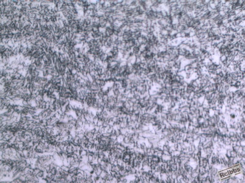

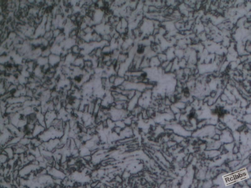

200x4.Jpg 材质:30Mn2  热处理工艺:850度淬火,600度回火。
失效表现:按相同工艺走出来,比其它 零件   强度低许多。
请各位看看是哪个环节的问题1.开淬温度低(出炉后停留时间长)2.淬火时冷却不足

第一张回火S+少量F,第二张是贝氏体

金相组织中存在针状铁素体,说明加热奥氏体化不充分;从存在的贝氏体的组织上看,冷却速度也存在不足。

    冷却速度不够

    两张是相同照片,,只是放大倍数的不同。 谢谢指导
