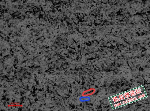

各位老师,帮忙指点一下,黑色部分和灰色部分都是马氏体吗?产生这种色差的原因是什么?

位向不同,马氏体的粗细差异。所以腐蚀后在金相显微镜下面就存在差异了。

灰色和黑色部分都是板条状马氏体,只是由于惯习面导致的位向不同导致的光学效果是吗,如果是残奥的话,是不是白的厉害些,能不能给个组织图片讲一下,万分感谢!

没有发现有残奥。好像淬火不充分,黑的是屈氏体。

零件大小?出油温度,,有时是成分的均匀性问题,有些马氏体是高温时形成比如3,400℃,,继续冷却形成回火马氏体,碳化物析出,容易腐蚀,,而有些可能是低温形成的马氏体,比如1,200℃,碳化物已经不能析出,故难腐蚀,,

这是什么材料,是高碳钢吧,黑色的应该是屈式体

   惯习面这个我们研究还没有那么深,所说的位向就是我们平时认为的马氏体位向,举个列子,比如一个晶粒内优生生成一个条初的初生马氏体,然后它长成了之后再形成的次生马氏体,它们之前的位向就是有差异的。再比如不同的两个晶粒内部形成的初生马氏体,他们可能腐蚀的颜色也有不同。
   颜色腐蚀差异这种情况在金相面很常见,毕竟显微镜看的是一个平面,而产品结构不是一个平面的。

组织不清晰不能轻易下结论,但是有一点可以明确一般光学显微镜存在明暗场,同时不同组织及形态颜色也会有差异,不能一概而论,需要通过具体工艺结合清晰的组织进行精准判断

得有材料,工艺说明。

35CrMo材料880℃油淬,M20的螺栓,金相组织图

调质工艺,索氏体组织
